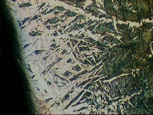

[讨论] 这种45钢精铸件,还有法改变吗?
发表于 2011-9-8 17:09:29 | 显示全部楼层 |阅读模式
发表于 2011-9-8 19:41:58 | 显示全部楼层
图片是正常的铸态组织,可以进行正火或退火进行改善,不过铸件表面脱碳如果要求高的话,热处理时需要考虑复碳处理。
发表于 2011-9-8 17:30:52 | 显示全部楼层
沧浪岁月 发表于 2011-9-8 17:21
是啊 就是想改变一下 内部组织
精铸件是否可以进行热处理?主要是变形问题
 楼主| 发表于 2011-9-8 17:40:33 | 显示全部楼层
是一种手柄,变形要求不是太严格
发表于 2011-9-8 17:43:54 | 显示全部楼层
沧浪岁月 发表于 2011-9-8 17:40
是一种手柄,变形要求不是太严格
这个手柄如果没有对热处理提出技术要求,但考虑它的使用寿命,也可以考虑进行扩散退火以改善它的原始组织
 楼主| 发表于 2011-9-8 17:47:24 | 显示全部楼层
感谢大师给于的指导
发表于 2011-9-8 17:14:00 | 显示全部楼层
你想改变什么?金相组织吗?
 楼主| 发表于 2011-9-8 17:21:57 | 显示全部楼层
孤鸿踏雪 发表于 2011-9-8 17:14
你想改变什么?金相组织吗?
是啊 就是想改变一下 内部组织
