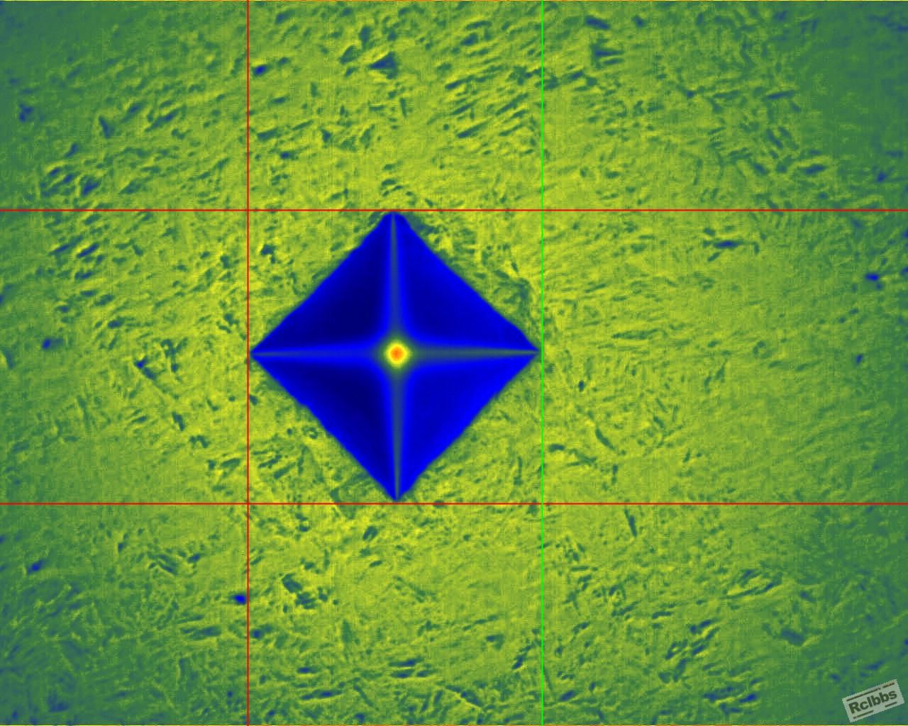

这个是维氏硬度测量点,莫非你们的技术可以将压痕转化为彩色,从而边界更清晰,方便测量?
签到天数: 48 天
发表于 2011-9-9 09:06:23 | 显示全部楼层
这个不是N年之前就有了么,硬度计调的不错,光照很正,不过你的摄像接口就有点差了。
发表于 2011-9-9 13:43:56 | 显示全部楼层
第一次看见彩色的压痕,而且菱形很标准, 什么材料,不会是标准块吧
 楼主| 发表于 2011-9-9 14:22:16 | 显示全部楼层
中文名字叫伪彩色,我也是新接触的.

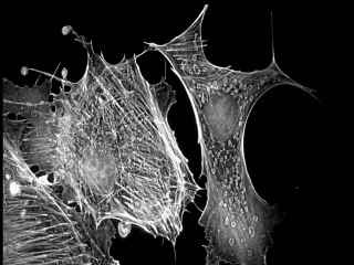

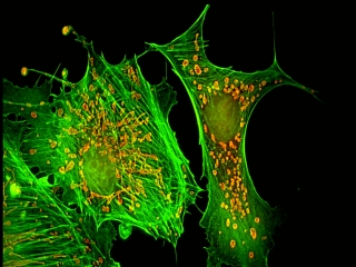

位彩色一般用于医学图像上,就是根据图像灰度用软件给他造一种颜色,使目标图像更容易看,对于提高自动测量对角线的长度即HV的值没有帮助。其基本原理灰度没法改变。医学上好多图像是黑白的,像萤光图像。最后一个是我软件合成的真彩色,漂亮吧
我想说的意思是这种技术对测量帮助不大,HV接软件最关键的是硬度计光要调好,摄像头我偏爱模拟摄像头,速度快,另我总觉得稳定性要比数字摄像头好。

 楼主| 发表于 2011-9-9 22:28:50 | 显示全部楼层
wrcluomo 发表于 2011-9-9 14:43
位彩色一般用于医学图像上,就是根据图像灰度用软件给他造一种颜色,使目标图像更容易看,对于提高自动测量 ...
不错,处理的不错,长见识了,我也是新接触的这个东西,自动测量还是靠灰度识别的。
