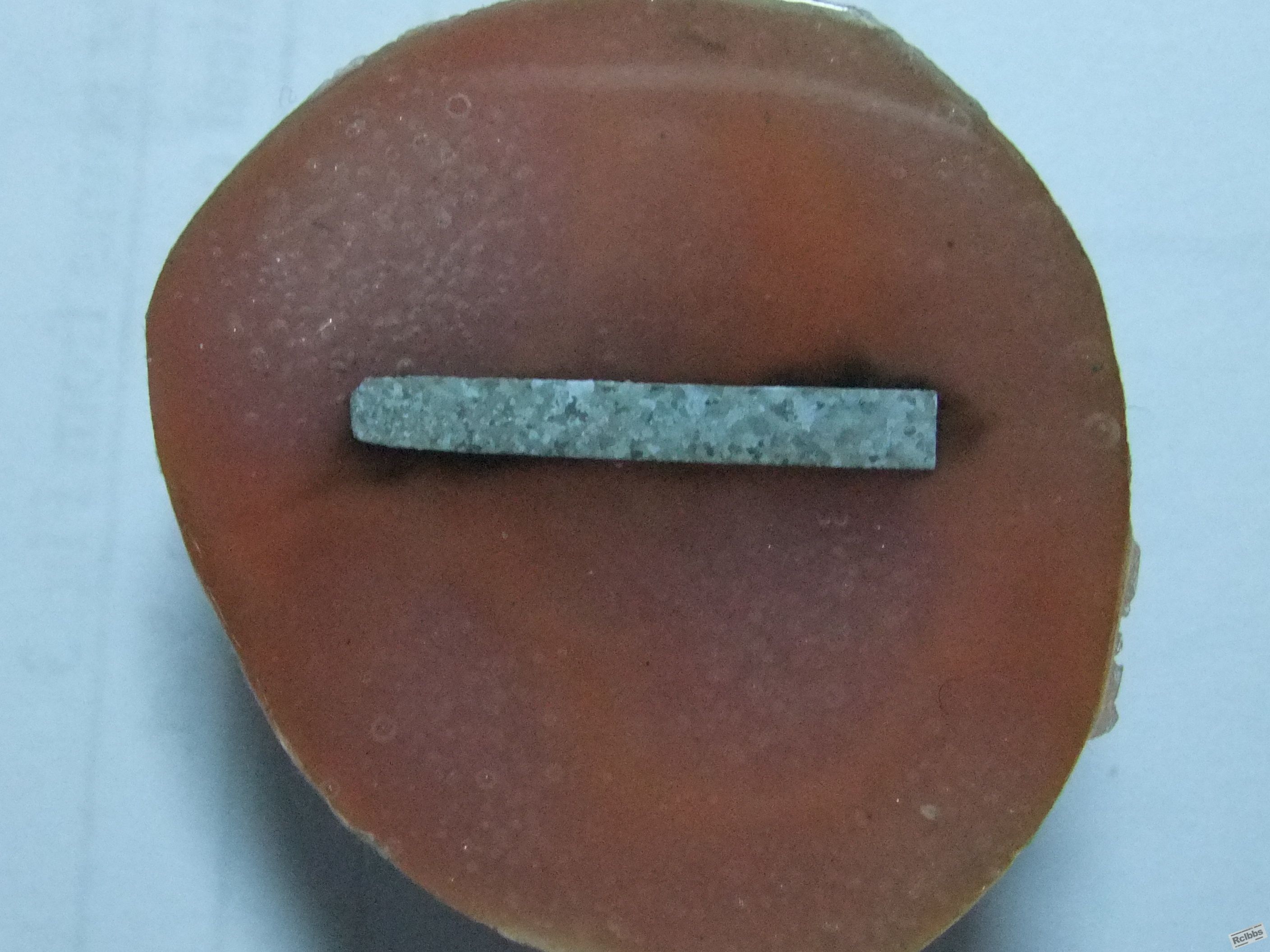

    这个是我用相机照的,想测其晶粒度,但这个不知道是怎么测。
  我在光镜下用25倍的看到是晶内的枝晶,不知道各位有什么好办法给指点下。谢谢

晶粒都没有腐蚀出来怎么测量,要想测量也是在光镜下,100X测量

我用25倍的看到的都是枝晶,估计在100倍下看到的也是枝晶。
这个直接用肉眼就可以看到晶粒啊,他们说知道放大倍数,可以用尺子在上面测量。

你看一下这个标准《GB/T 14999.7-2010 高温合金铸件晶粒度、一次枝晶间距和显微疏松测定方法 》

我已经试过好多腐蚀液了,但就不能成功。
一定要在100倍下评级吗

我在怀疑  这么粗大的组织  还能用吗啊

嗯,是有些大。想加细化剂的

换个其他试液浸蚀一下,效果会好些

这段时间一直在换,就没找到合适的
发表于 2011-9-16 20:35:51 | 显示全部楼层
  个人浅见,评定晶粒度时必须使用100 X。同时,建议可以使用饱和的苦味酸进行腐蚀大概30分钟(针对低碳合金钢),然后才可能看到晶粒度。谢谢!

我用过苦味酸+5ml盐酸+100ml酒精水溶液,1分钟左右。没什么效果。我的合金是镍52%,铁18%,Cr19%,Nb 是5.03,其他的是微量元素,一直腐蚀不出来。有些是用肉眼可以看到晶粒(就像上面的图),但在光镜下看到的全是晶内的东西。一直在找合适的腐蚀液。

可以用ASTM E112进行晶粒度评级

   哥们,我传授你一个德国的配方。100ml 的苦味酸+15ml 洗涤剂+2滴HCL 注意在腐蚀晶粒前,抛光的表面必须像Mirror.谢谢!

非常感谢你。我试试看。 那这个腐蚀大概多长时间,用不用加热?我的合金是K4169
