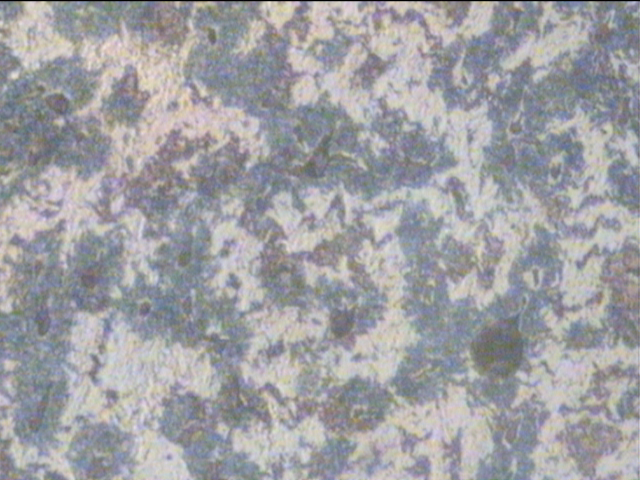

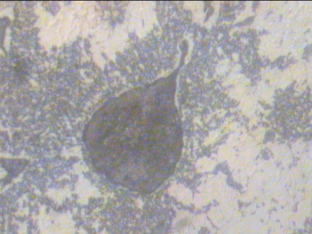

球铁,QT500-7,铸铁厂直接拿过来的,图片如下,各位前辈帮忙分析一下,这些是什么?

没放球化剂,还是球化剂烧掉了,让厂家取第一包也就是最先浇的一件看看,另外你在偏光下看看,确认一下图中的是不是石墨

不是球墨铸铁(石墨不成球状)。

不是球墨铸铁!有球吗?

球化不良,。。。。。。。。。

所取试块球化等级确实差了些(与球化剂、孕育剂、球化孕育方法和时间等有关)珠光体量40%,不知其它部位球化等级及珠光体如何,机械性能估计能达到。
