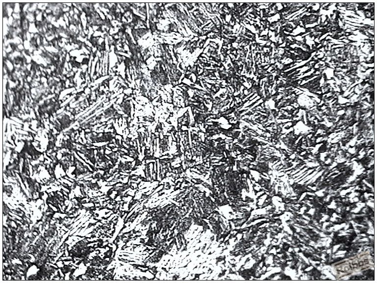

 楼主| 发表于 2011-9-10 10:52:17 | 显示全部楼层
附上金相图片一张  还望前辈多多指教~~
发表于 2011-9-12 19:16:21 | 显示全部楼层
图中平行针状铁素体和块状不正常,要保证低温冲击值,必须保证晶粒细小和较少的铁素体组织,克服上述缺点,问题也就解决.
