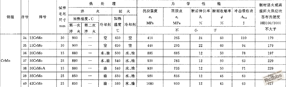

你看看这个,看看对楼主是否有帮助?

老师您好!请教您一个问题,希望您能不吝赐教
近几天接到一批空心管子,材料是42CrMo    热处理要求是:35-39HRC   变形量不能超过0.5mm
料的尺寸是:直径是45,壁厚是20,长度是871
现在最大的难度是如何进行热处理,箱式炉还是井式炉,如何装料?
这种工件是否敢垂直下油,下油后容易喷火,怎么防止喷火的产生!!!
这种工件是否敢垂直下水,下水后变形能否保证?
