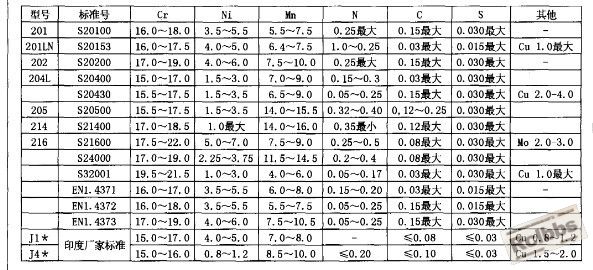

发表于 2011-9-14 15:03:28 | 显示全部楼层
联众L1 俗称201 不过C要高一点
