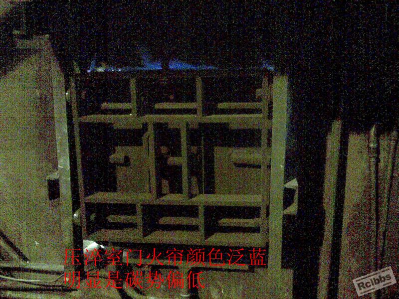

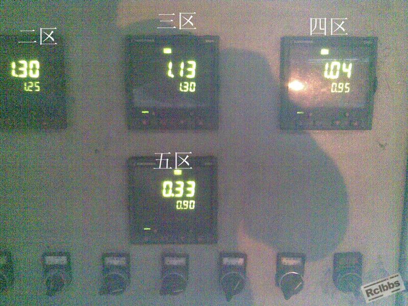

发表于 2011-9-13 13:33:52 | 显示全部楼层 |阅读模式
如题,碳势一直不到设定值,五区,郁闷中啊!

加大一.二区甲醇流量至30一40ml/min,、四.五区减少至10-20ml/mn,调节前后压力比,7:5使一.二区压力加大,高浓C势向四五区流动,有一定的效果。仅供参考。

仪表确定没问题,定碳定过了,也没事,修正值对着

现在我怀疑是压淬室,火帘处的水冷套漏水所致,使气氛在五区和压淬室不正常,也不流动,因为调节炉压的水封坏了

你可以试试查一下是否为漏水引起的,一般情况下若有漏水的话,碳势0.33也很难达到。

确实是漏水了,耐火砖的壁上都是渗水,现在已经又重新修了,已经烘炉补碳了,现在碳势已经恢复,再此,给大家提个醒,一定记得炉子大修后,按标准规定烘炉!
