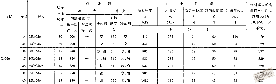

你要查一下42CrMo的淬透性曲线,在热处理技术手册里可以查到。
然后根据淬透性曲线将化学成分范围适当缩小,这样你的硬度范围才有可能保证。
