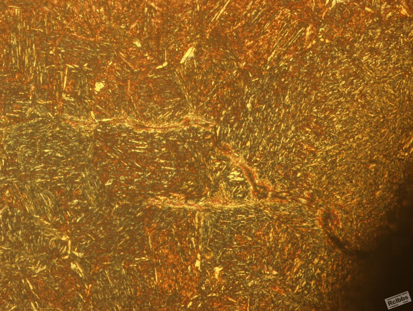

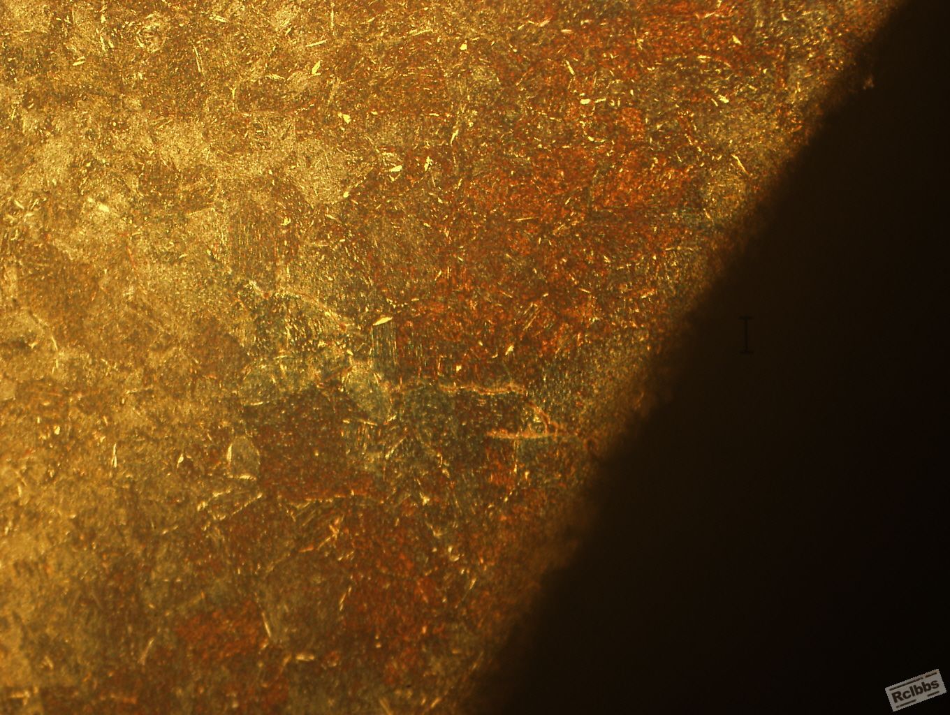

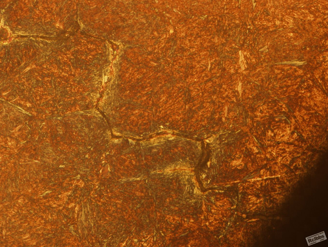

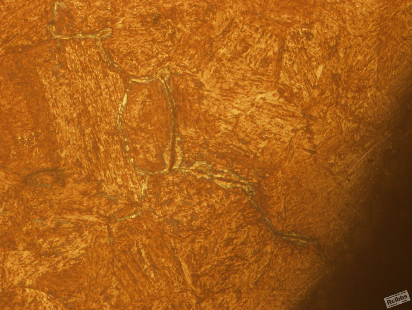

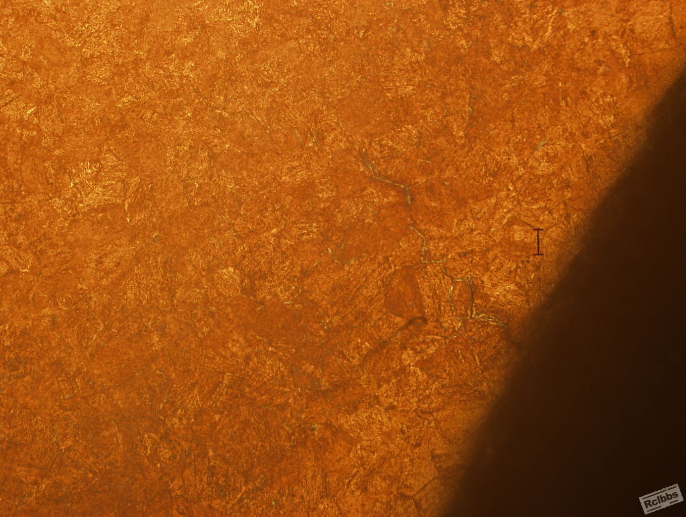

今天在试验中发现了典型的淬火裂纹,给大家分享下!

什么工艺和材料,看图片是淬火裂纹的,组织形态比较粗大,觉得是马氏体

 楼主| 发表于 2011-9-14 17:30:15 | 显示全部楼层
材质是55Mn,中频感应淬火,水基淬火液。
金相组织确认时发现马氏体有点大的离谱,同时发现了裂纹。
切割取样前的荧光磁粉探伤未发现裂纹。
可能是组织粗大,在切割时导致应力过大,才开裂的。
这些都没回火,所以应力较大!

“切割取样前的荧光磁粉探伤未发现裂纹。”怎么还能称为淬火裂纹?裂纹看起来是从样品表面起源的,是否取样不当造成的裂纹?

1.从照片看,裂纹都是沿着晶粒边界进行的,有的甚至沿着晶界一圈,甚是特殊。2.根据介绍马氏体异常粗大,那么中频淬火时存在严重过热或过烧。3.切割时经荧光探伤未发现裂纹,说明裂纹是在中频之后出现的。

碳化物形态很不好 建议严格执行预先的正火工艺

我们公司的定义的淬火裂纹有点特殊。
是指由于淬火不当引起的裂纹。淬火不当包括组织异常,硬度异常等。
所以即使在淬火时未出现裂纹,稍加外力导致的裂纹也属于淬火裂纹。
或是淬火后未出现,在后续放置时间中出现的应力开裂也属于淬火裂纹(指的是在回火前放置过程)。

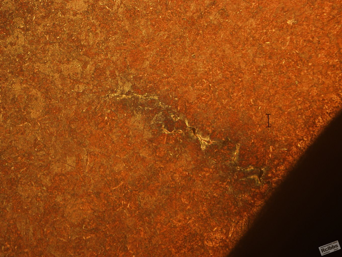

发表于 2011-9-15 11:18:09 | 显示全部楼层
ljjsunny 发表于 2011-9-15 10:57
能看到碳化物?!
似乎没有看到呀!!
在哪里?
5图中沿晶界析出的不是碳化物吗
签到天数: 129 天
发表于 2011-9-15 21:31:25 | 显示全部楼层
好像不是碳化物吧,亚共析钢哪里来的碳化物呢?

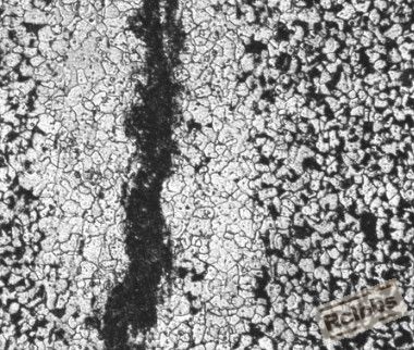

怎么看起来裂纹两边好像有脱碳的迹象,是不是材料的问题?
发表于 2011-9-20 09:34:03 | 显示全部楼层
那因该没脱碳吧《这才是脱碳- -!

感应淬火存在过热,晶界脆弱,属不当热处理!但不能称之为淬火裂纹,而是因组织粗大,应力太大导致的后续制样产生裂纹!也可能是淬火裂纹探伤未分变出来!
