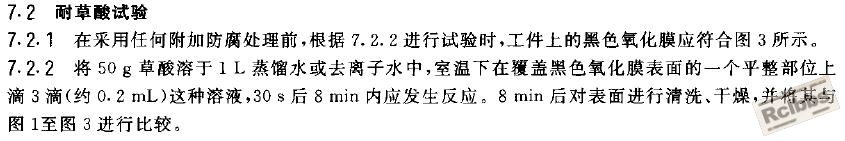

各位老大:在草酸试验发黑表面时,表面的油要清洗掉吗?
发表于 2011-9-14 16:51:19 | 显示全部楼层
楼主可参考GB/T 15519-2002 钢铁氧化膜规范和试验方法
其中7.2.1提到试验在“采用任何附加防腐处理前”进行
因而表面的油一定要清洗
