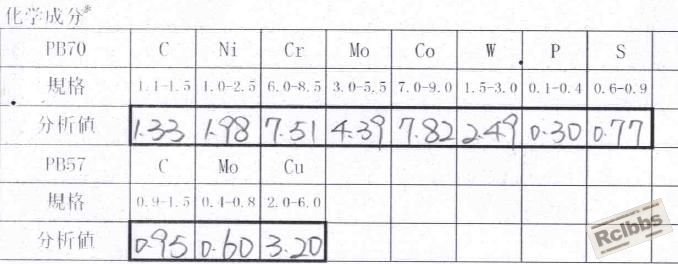

请问这个是什么材料?
 楼主| 发表于 2011-9-14 16:01:29 | 显示全部楼层
牌号是PB70

日本钢号都会以S开头,这种牌号第一次见,手册和网络上都查不到,真郁闷啊
