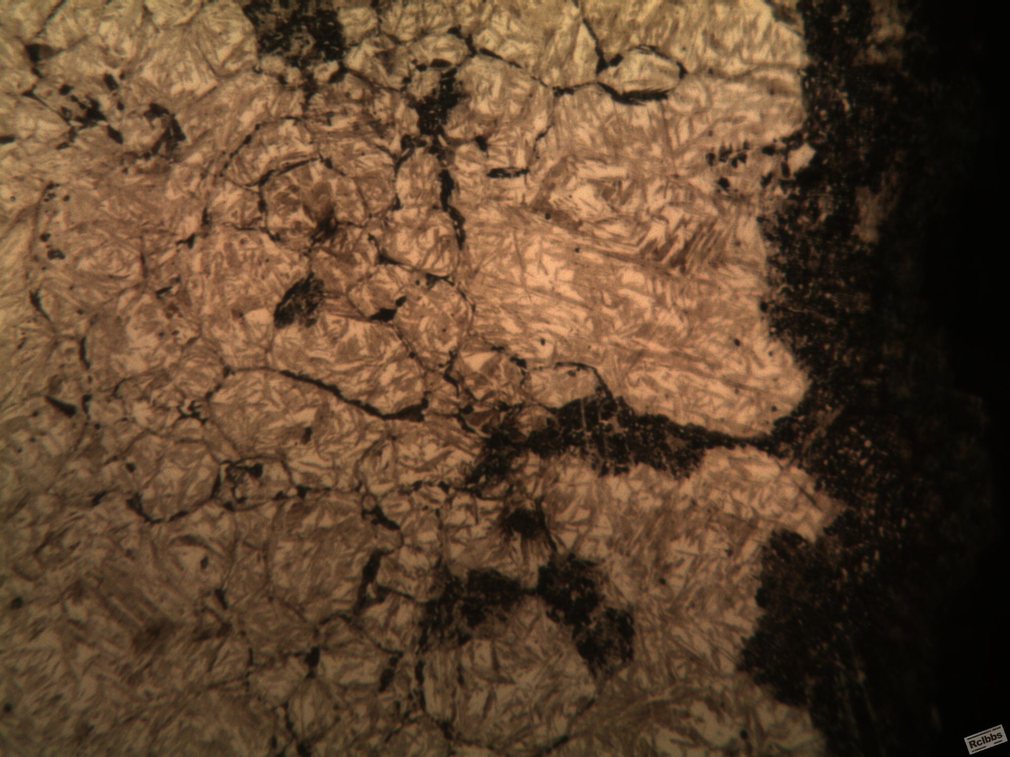

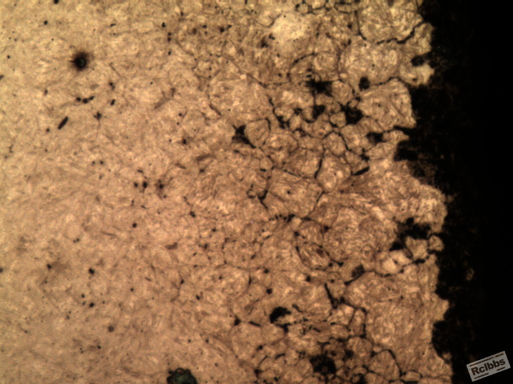

因拍摄条件有限,上传两张。第一张X400,第二张X100,深度0.20mm。。产品材料20MnCr5   设备连续推杆炉,工艺不详。
发表于 2011-9-15 08:52:01 | 显示全部楼层
在不腐蚀的情况下,看内氧化有多深
