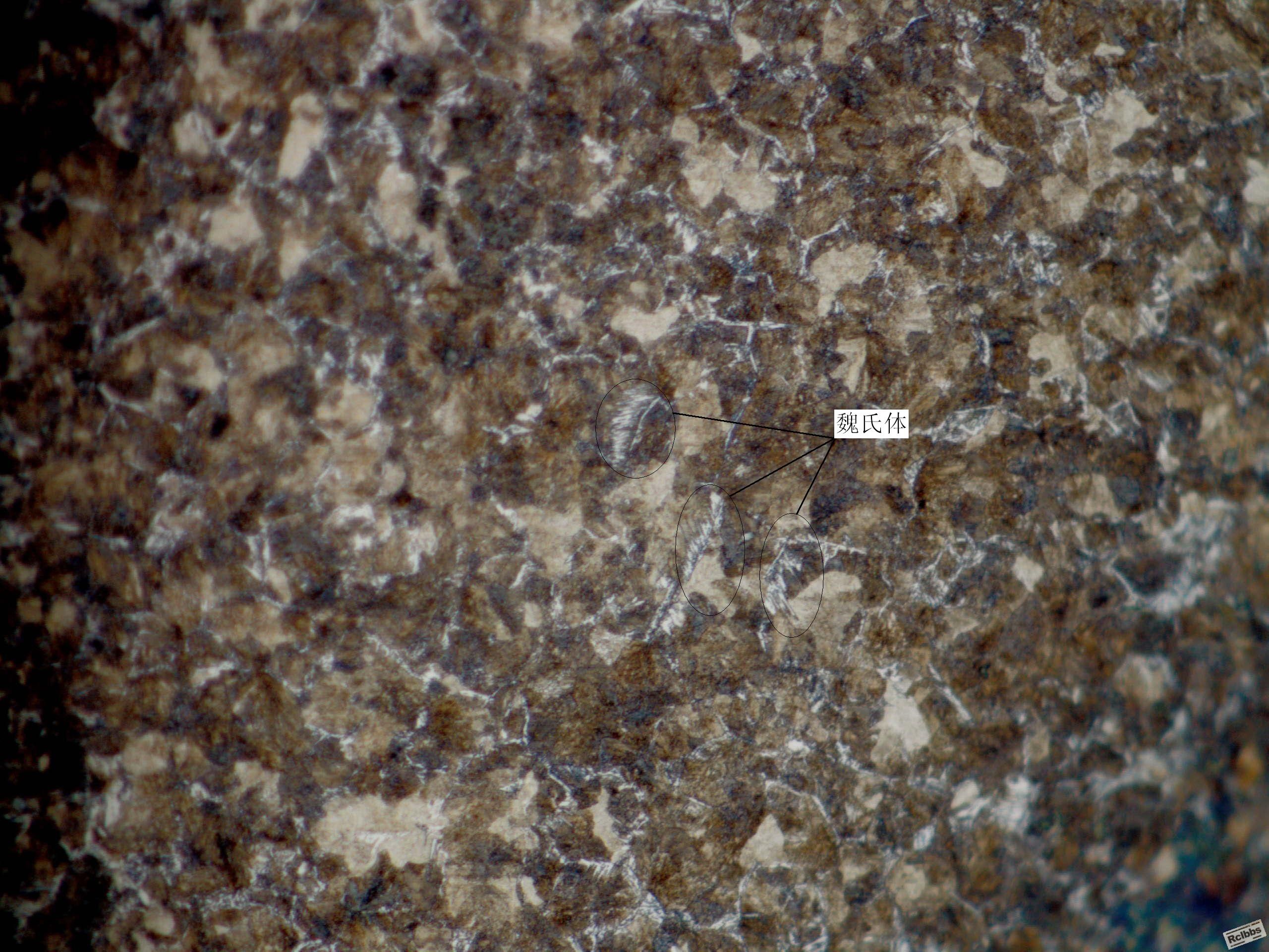

楼主: r_lyy
[求助] 大家帮忙分析一下这个组织是什么?
签到天数: 299 天
发表于 2011-9-18 10:24:14 | 显示全部楼层
灰白色是什么组织呢?楼主再说下你的处理过程吧。
签到天数: 270 天
 楼主| 发表于 2011-9-19 15:57:38 | 显示全部楼层
shjpeach 发表于 2011-9-18 10:11
上贝氏体、网状铁素体和回火索氏体
想请教一下魏氏体和上贝氏体会同时出现吗?我理解的魏氏体是过热时出现的,上贝氏体大约在400~500℃时出现,而我们的处理是在560℃左右时等温淬火的,有些迷茫,望指教!
签到天数: 34 天
发表于 2011-9-19 16:42:14 | 显示全部楼层
r_lyy 发表于 2011-9-19 15:57
想请教一下魏氏体和上贝氏体会同时出现吗?我理解的魏氏体是过热时出现的,上贝氏体大约在400~500℃时出现 ...
45钢560℃等温淬火?这是新工艺吗,从未听说过,请教请教。这种淬火的目的是什么呢,一般得到马氏体或者贝氏体的热处理工艺通常可以称之为淬火,还请释疑!
签到天数: 270 天
 楼主| 发表于 2011-9-19 16:55:39 | 显示全部楼层
z051443019 发表于 2011-9-19 16:42
45钢560℃等温淬火?这是新工艺吗,从未听说过,请教请教。这种淬火的目的是什么呢,一般得到马氏体或者贝 ...
呵呵,我们是做钢丝绳的,进行铅浴淬火,具体的工艺我也不太清楚,他们只是拿来问题样,告诉我大概信息后让我做金相,如有错误还请谅解!
签到天数: 42 天
发表于 2011-9-19 20:03:03 | 显示全部楼层
一般铅浴淬火是用来做钢丝或者钢帘线用,也有部分做切割钢线,用于原料(盘条)的预处理和中间处理,近几年铅浴淬火由于污染高,正在被AQUA淬火液代替。铅浴淬火的目的主要是为了获得索氏体组织(片层间距较小的珠光体,更小的是屈氏体)以提高钢丝的抗拉强度,但是过小的片层组织(屈氏体)则不利于钢丝的冷加工,所以索氏体是钢丝生产较理想的组织
楼主的图片可能是珠光体+索氏体+魏氏体组织,个人认为属于过热组织
签到天数: 6 天
发表于 2011-9-19 21:46:18 | 显示全部楼层
ssssdddd 发表于 2011-9-14 21:52
回火索氏体十网状铁素体十少量魏氏组织.
你能看出是回火索氏体?标出来一下,学习了。
发表于 2011-9-20 09:32:56 | 显示全部楼层
大家是被那个铅浴淬火给迷惑了,其实这个不是真正意义上的淬火,是个俗称而已,正式的叫铅浴等温处理。就是让钢丝组织最大程度的转化为索氏体,有利于下道次的拉拔而已。我们公司就是做钢丝绳的。
签到天数: 34 天
发表于 2011-9-20 12:28:33 | 显示全部楼层
zgzheng_2002 发表于 2011-9-20 09:32
大家是被那个铅浴淬火给迷惑了,其实这个不是真正意义上的淬火,是个俗称而已,正式的叫铅浴等温处理。就是 ...
多谢释疑,也就是说这是一种获得索氏体的热处理方式。
发表于 2011-11-26 16:46:02 | 显示全部楼层
不错的东东,多多的学习了
签到天数: 13 天
发表于 2011-11-26 18:53:42 | 显示全部楼层
恩,我也认为是索氏体+网状铁素体
签到天数: 13 天
发表于 2011-11-27 20:30:13 | 显示全部楼层
珠光体+网状铁素体+魏氏组织。至于合格不合格要看用在什么地方和你们的技术要求了
