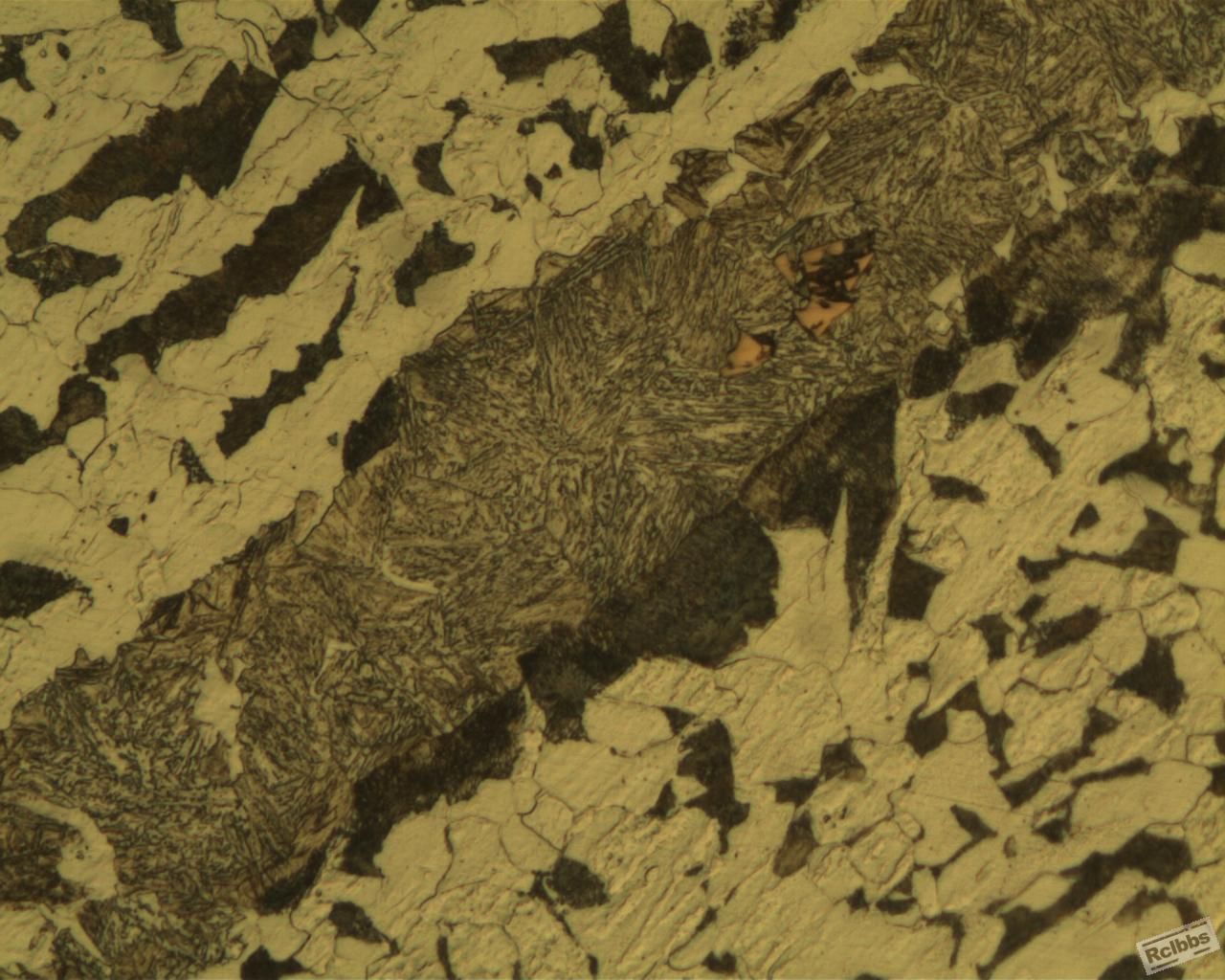

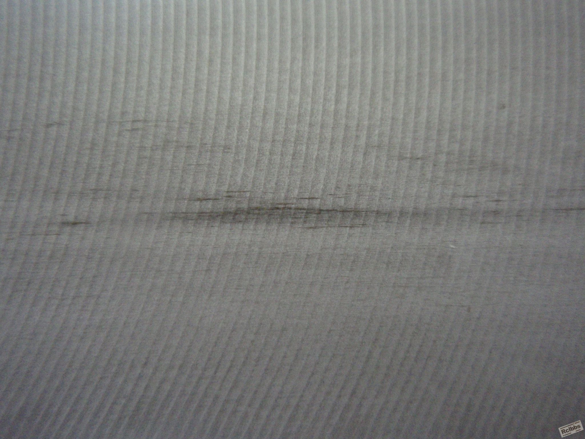

Q235钢板,厚度30mm,经超声波探伤疑为分层,经宏观腐蚀后如图,再做金相,发现分层处有异常组织,但不知这为何组织?请教各位专家。
发表于 2011-9-15 17:49:03 | 显示全部楼层
心部成分偏析严重,是贝氏体组织

发表于 2011-9-15 19:47:46 | 显示全部楼层
可能还有马氏体组织。
有氮化物。

莫非是炉渣之类的夹杂物?

Q235钢板属于低碳普板,它只保证机械性能,不保证化学成分,故金相组织会复杂些。

两边的是带状组织吧

偏析有点大,B+M组织,心部易产生微裂纹
我也偏向于马氏体组织,另一张图片上已经产生微裂纹了,估计偏析比较严重,产生分层了。
发表于 2011-9-16 09:27:07 | 显示全部楼层
珠光体呈带状偏析,有氮化钛杂质。极大影响力学性能中的冲击功。
