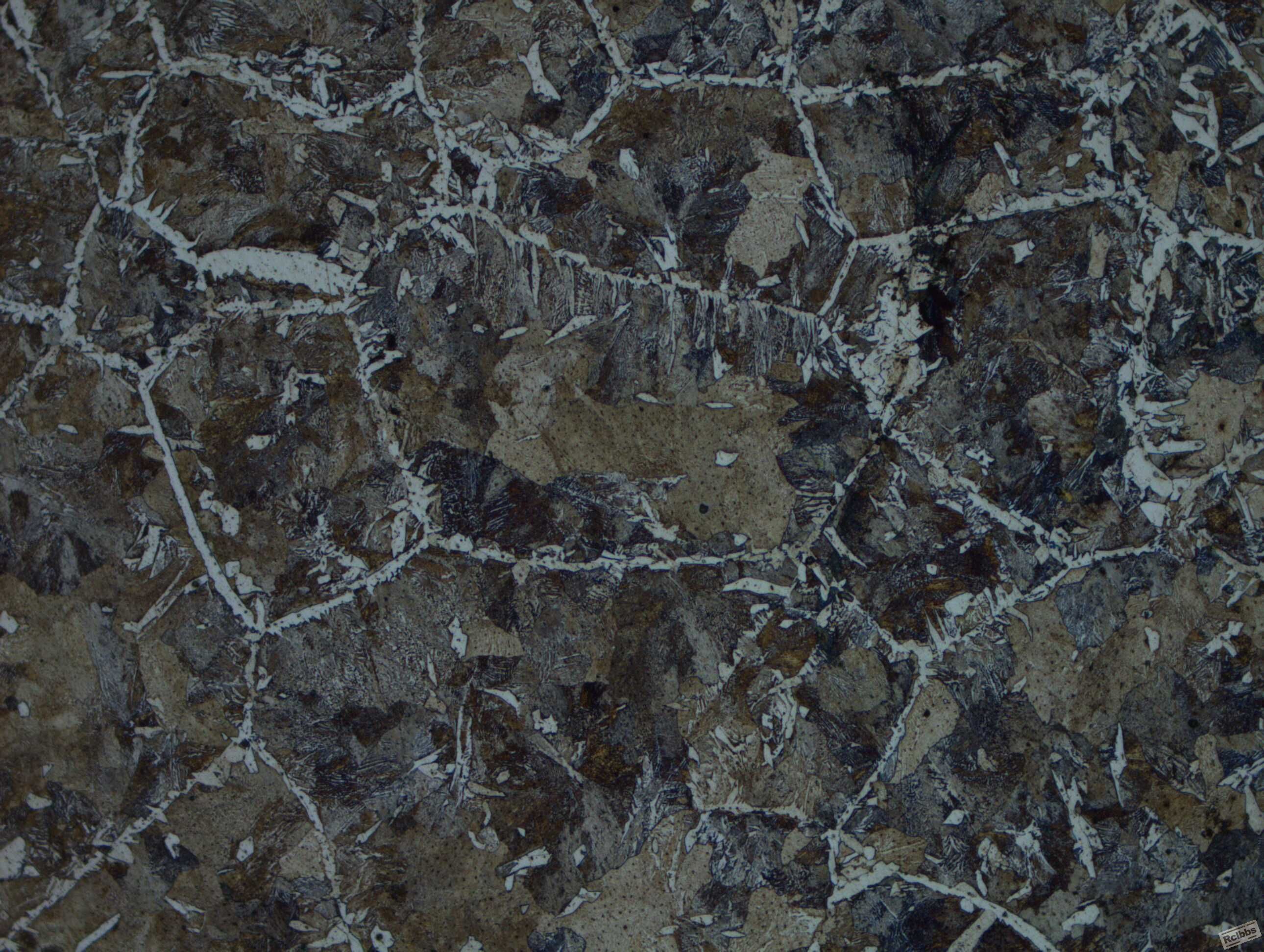

[求助] 30Cr魏氏组织还是上贝氏体,淬火能消除吗

从图1来看,组织有网状倾向,这应该是冲击功偏低的原因之一。

这个应该是淬火冷速不太足造成的吧?没有淬透
发表于 2011-9-20 13:10:51 | 显示全部楼层
加热840-860℃,保温50分钟;淬火后回火,温度400-450℃保温4小时)——
1、根据你处理工件的直径达150mm,你的热处理工艺中保温时间应该过短,可以考虑120-150min,
2、你的淬火介质没有明确,根据金相可以判断你热处理淬火时没有淬上火,可以选用冷速快一点的淬火介质就可以解决金相问题,同时可以满足拉伸强度
3、图中金相组织为回S+上B+条块状F,按照GB/T13320-2007评级在6级左右

上贝及未溶铁素体~~~~~~~~~~~~~~
发表于 2011-9-21 10:01:27 | 显示全部楼层
我们这里经常性的出现这样问题,老是冲击不够,金相上面没有魏氏组织只是晶粒很不均匀,跟楼主的图有些相近 不过再一次正火后又好了
发表于 2011-9-21 10:27:14 | 显示全部楼层
   魏氏组织是过热组织  淬火温度低于产生过热组织的温度 怎么能消除呢?只有在正火状态去努力.

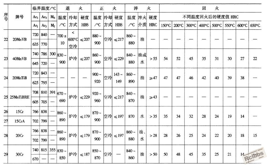

楼上的那位朋友说淬火温度低于产生过热组织的温度,只有在正火状态消除,我觉得有疑问。
我翻阅了资料,截图如下:

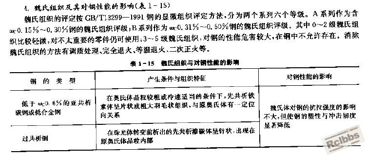

可以看到,30Cr的正火温度在850-870,淬火温度在840-860,两者差距不大。而退火温度在830-850。如果正火可以消除魏氏组织,那淬火就不能消除魏氏组织吗?经过这两天的搜索,我找到了一些证据:下图截取自《实用热处理手册》-上海市热处理协会编-2009年版,书中对魏氏组织这样描写的。
可以看到,中间对魏氏组织的消除方法中提到了调质处理,不就意味着淬火可以消除魏氏组织吗?

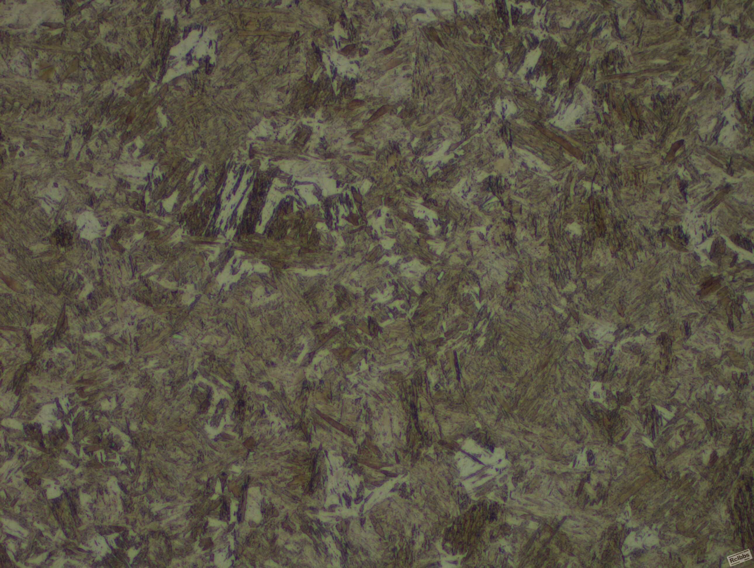

下图是含碳量大约为0.22%的钢材,加热到1000多度后空冷,结果晶粒粗大并伴有魏氏组织。
----X100
将该零件重新加热到淬火温度-860℃保温30分钟后淬火,得到马氏体,无魏氏组织了。
----X500
可见淬火可以消除魏氏组织。

一。对于30Cr而言,840-860℃的加热温度还不足以完全消除锻造所形成的魏氏组织,所以组织中有铁素体魏氏组织遗传【很少量的针状铁素体】。
二。图片中上贝氏体组织明显。
三。由于保温时间的原因,奥氏体化不充分,导致组织中有粒状贝氏体。
个人看法。

发表于 2012-3-28 22:01:23 | 显示全部楼层
确实是魏氏组织,建议高温正火消除吧

发表于 2018-5-15 17:05:03 | 显示全部楼层
组织无魏氏组织,是上贝氏体
签到天数: 554 天
发表于 2018-5-16 08:15:03 | 显示全部楼层
组织是上贝氏体和粒装贝氏体
