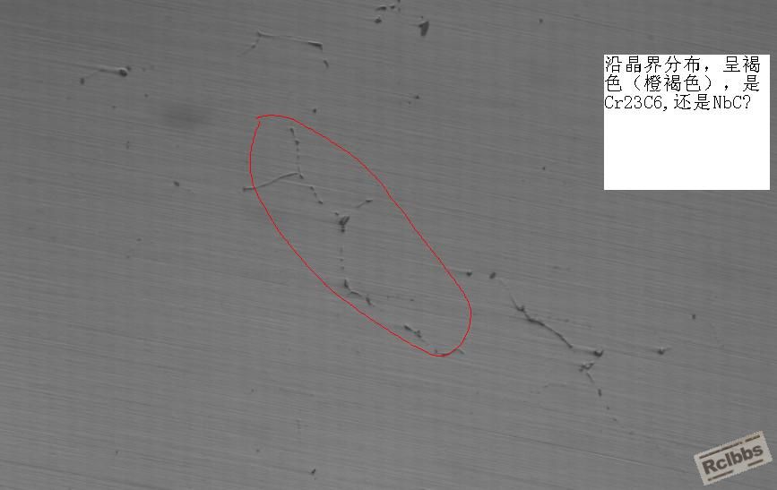

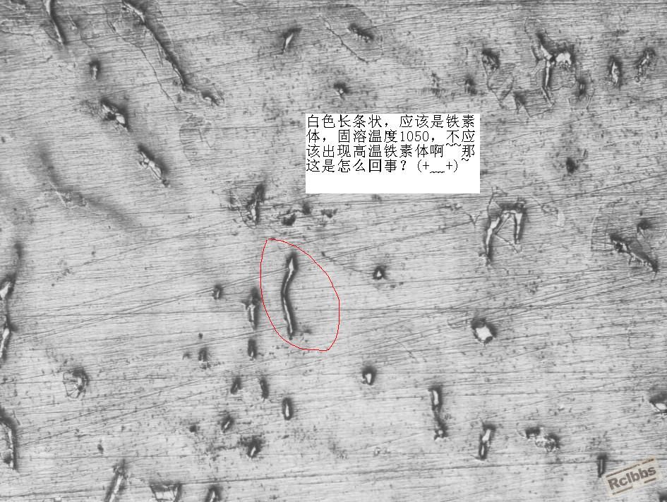

材质:347
热处理:锻制后直接1050固溶
情况说明:取样敏化后,用硫酸硫酸铜晶腐,出现裂纹:将晶腐试样及本体取样做抛光和浸蚀后,均发现如下组织,求高人指点~~~~
ps:下班前做的,太急了,试样处理的不好,大家勿拍~~
签到天数: 150 天

第一张图片中红线圈的内为铁素体,其形成原因可能为保温时间不足,导致部分铁素体没有完全溶解.

恩,那第二张图内的是什么?如何消除?开始以为是过烧的产物,后来一想不对,晶粒基本可以达到五级左右~
从给出图片看,确实看不出晶界物质的颜色;所以不好判断;
根据你的描述,可能为氮化钛之类的物质,---是猜测.

第1张图我认为是游离态的铁素体,是明显的加热不足现象,称之为不完全组织。
第2张图可能是先前作结晶粒度的时候晶界腐蚀过深,后续想看其他组织时抛光未完全去除导致。

第一张为未熔铁素体,请加长保温时间,第二张虽然看不到你的颜色,但我也见过这样的东西, 橘黄色,颜色比较亮的,而且很有规则,有边有棱的,有时会单块出现, 有时会好几个小块出现。这是氮化钛。

不是,第一张是铁素体,这点确认无疑,今天本体取试块做了固溶,温度分别为:1070,1120,
铁素体仍未消除。怀疑正是因为含有较多铁素体,导致晶腐裂纹出现,可是为什么无法通过固溶去处????
第二张的话。。。其实第二张先于第一张拍摄!~~~绝对的抛光态无疑,并非是侵蚀较深后的晶界残余物,可能是Nb和C或者N的
化合物,到底是什么 ,本人新人 ,也不确定~~~PS:做321时也发现过类似颜色的产物,为褐色或呈褐色,四边形或五边形为
主,那个应该是TiN~~

第二张可能是不锈钢的晶界,我在304不锈钢敏化后观察到过,当时据微区成分表现为高Cr,与304成分明显不符,大体推断为Cr23C6沿晶界析出.

第一张是铁素体,这点确认无疑,今天本体切取小试块 100*25*25mm  做了固溶,温度分别为:1070,1120,时间1h,
铁素体仍未消除。含有较多铁素体,导致晶腐裂纹出现,可是为什么无法通过固溶去处????
第二张的话。。。~~~可能是Nb和C或者N的化合物,小部分呈现四边形或五边形,主要呈细长
状,沿晶界分布,是否会导致易产生晶间裂纹??

第二张可能是不锈钢的晶界,我在304不锈钢敏化后观察到过,当时据微区成分表现为高Cr,与304成分明显不符, ...
版主好~~~
恩,敏化试样显示该化合物沿晶界分布,本体取样亦然。加之含有一定量的长条状铁素体,导致晶腐出现不合格ps:我自己猜的
,今天做了拉伸试验,抗拉强度515,屈服225,基本处于下限。现在关键是是否可以用热处理的办法将图一图二中产物缓解以达
到硫酸硫酸铜晶腐合格
今天本体取样做了小试块
分别试了
稳定化870℃/4h,
1070℃/1h,
1120℃/1h,铁素体及那个什么XXX产物无明显缓解~我勒个去,我都快成做热处理的了,忙了一天却一点效果都没有~~~

基本确定了:图1误判为铁素体的为过烧组织,该组织与奥氏体晶界之间经侵蚀后存在貌似断裂沟状,且伴有烧灼痕迹,之所以本体晶粒度可以达到5级左右是应为锻件回厂之后做过固溶处理~~~但过烧在组织却始终无法取出,且机械性能不合格,晶腐存在裂纹~~~同批次3件,其中2件报废
