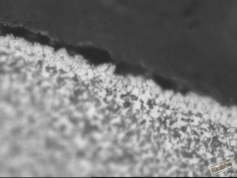

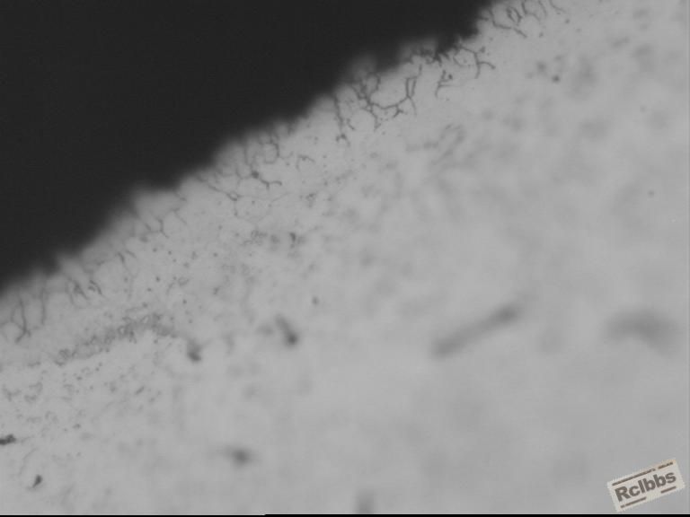

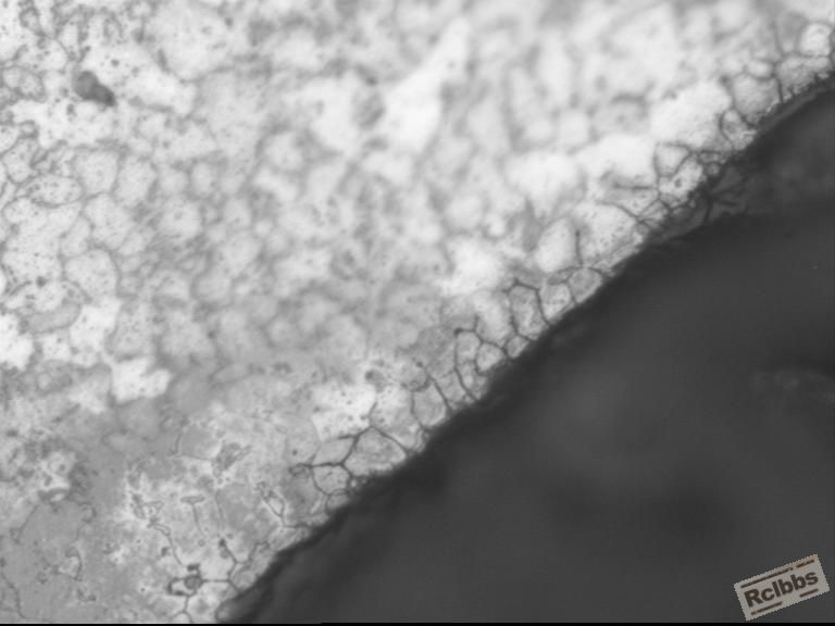

各位高手,我这球化处理SCM435/440、SCR440、SWCH45K等,检验发现边部有1~2丝氧化。
工艺:高温740~770,保温6~6.5h;
设备:STC炉
保护气氛:裂解气(液化气裂解)   PF值控制精度
请帮忙想想解决方法或措施

沿晶界氧化腐蚀的,像SWCH10A/22A虽有脱碳,但没有晶界氧化。
再次恳求专家答疑解惑。
