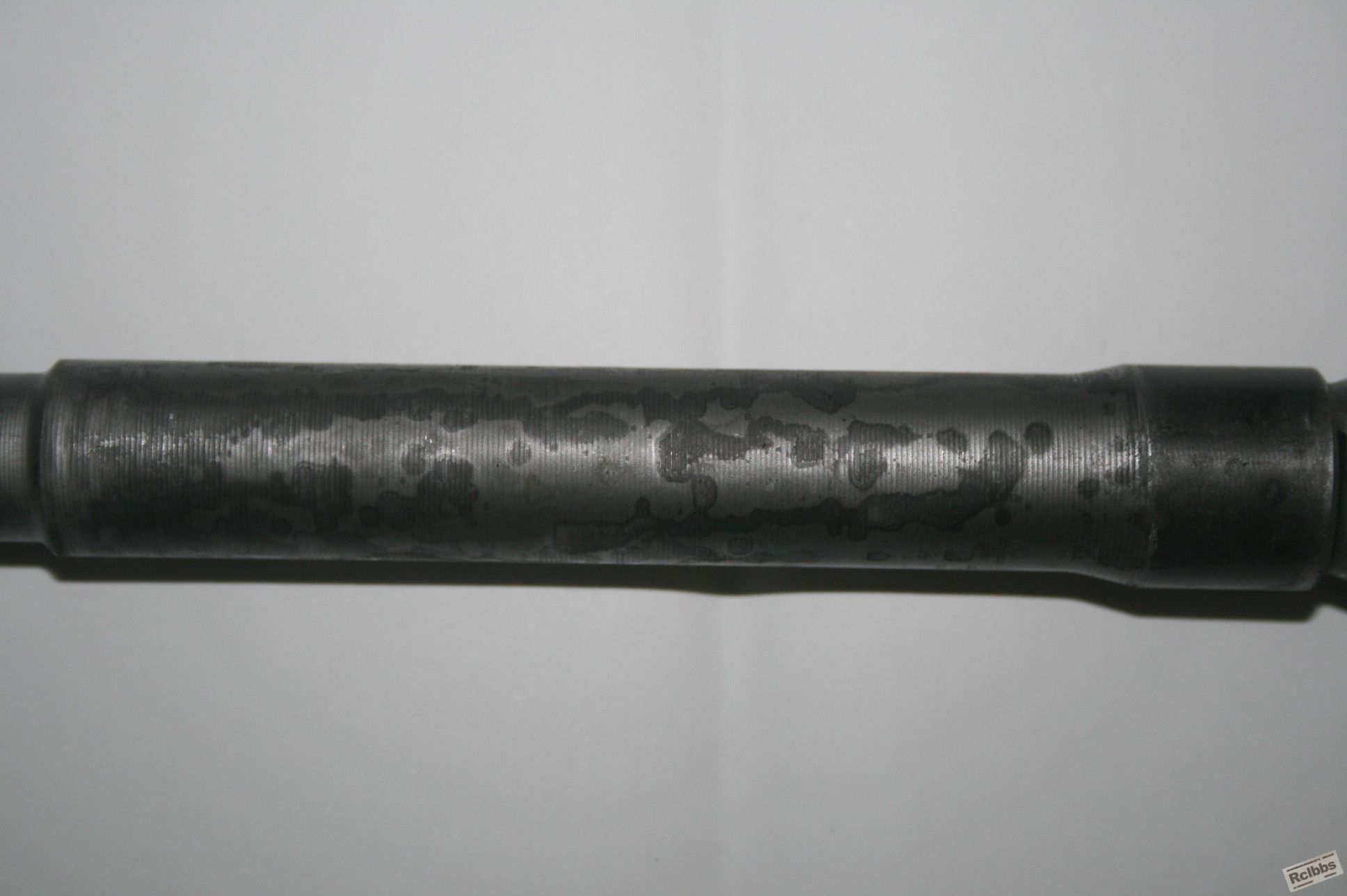

我这边渗碳淬火后工件表面有花斑现象。这种问题一般存在与渗碳淬火前未粗磨或车削后的工件,工件表面比较毛糙。不知道各位有这种问题碰到过没有。注:工件表面渗碳淬火后不作任何处理。

楼主请确认下,进炉前产品表面是否有油脂存在较多?可以增加脱脂工序加以去除(450℃  20min)
另外,淬火后是否进行清洗,清洗后如果淬火油残留在表面的话,回火后也会出现类似情况。

你指的是工件在回火前表面存在油脂,这工件淬火后有清洗工序。

回火前有油脂残留。通常是清洗液使用久了,表面有一层浮油,零件如果采用的是浸泡清洗的话,就容易出现!

如果金相检验渗层深度和组织正常,不影响机械性能的话不用管它。
