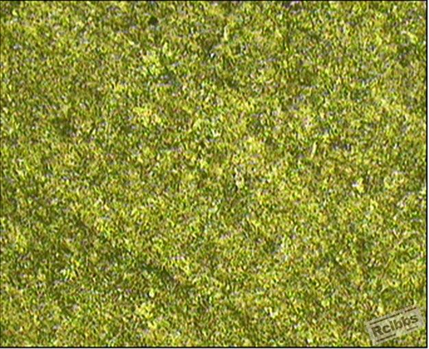

[  100倍   材质40Cr    因为是正火看珠光体,所以做的100倍的图片
外面送来的  说是正火件   我们做了金相   看着不象   大家看看是什么组织啊
发表于 2011-9-17 20:42:10 | 显示全部楼层
我看不像正火组织,像是回火索氏体的,但图片太小,还真不好说呢,
打个硬度值对比

发表于 2011-9-18 10:39:18 | 显示全部楼层
图片太大了。总体来看组织有一定的带状倾向。

刚学会发这种可以直接点开看的图片     还不会发可以放大的图片          硬度是200多HB

发表于 2011-9-19 18:27:17 | 显示全部楼层
看着好像高碳钢的金相组织      有不少的碳化物的样子
发表于 2011-9-21 10:03:56 | 显示全部楼层
一百倍真看不到什么(不正常的正火组织),最好放大到400倍,看看组织形态,有可能是B也有可能是S不过看你打的硬度估计是贝氏体!上传更大放大的吧
发表于 2011-9-21 10:15:50 | 显示全部楼层
   不论看什么组织  请将图片用500倍传上耒  让大家帮助你分析.倍数不对易误导.
 楼主| 发表于 2011-9-22 07:44:43 | 显示全部楼层
这个是放大5倍的图片    他们当时是按100倍来查正火组织做的   要他们再做次500倍的 他们不干   说是正火的都是100倍看没有500倍看的
发表于 2011-9-22 10:17:35 | 显示全部楼层
怎么还有那么一跟晶的检验,明显用100倍都看不出来有哪些相,那100你们怎么出结果啊,只说正火不良??怎么有说服力!看500倍图片应该是索氏体不应该是正火状态的,可能是热轧的!
发表于 2011-9-22 13:09:08 | 显示全部楼层
更像是调质组织.................还100倍..............脑壳有包哦
发表于 2011-9-23 13:15:19 | 显示全部楼层
象调质的;高温回火730左右
 楼主| 发表于 2013-4-18 11:34:54 | 显示全部楼层
是调质,当时我们这里检验员对金相也是一知半解的,很多都不清楚,主要是以前很少查金相
还有点不好意思,当时拍照也不是很好,图片比较虚,看不清楚。
