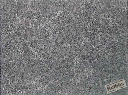

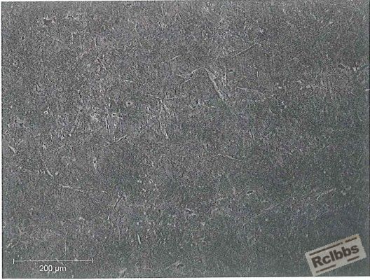

组织分析   请指出问题所在
ZG30CrMo     热处理:860℃×100min      水淬
                                   700℃×120min      空冷

 楼主| 发表于 2011-9-20 11:53:20 | 显示全部楼层
怎么没有人回答?期待。。。。。。。。。。。。。
发表于 2011-9-20 12:36:02 | 显示全部楼层
应该是回火索氏体+条块状铁素体
签到天数: 13 天
发表于 2011-9-20 12:38:19 | 显示全部楼层
图片不清晰啊,有块状铁素体啊
发表于 2011-9-21 20:14:31 | 显示全部楼层
图片不清楚,不好分析啊
签到天数: 664 天
 楼主| 发表于 2011-9-21 20:26:50 | 显示全部楼层
这图片可是老外知名公司制作的
签到天数: 9 天
发表于 2011-9-22 08:16:26 | 显示全部楼层
回火索氏体+极少量铁素体。
发表于 2011-10-21 10:13:25 | 显示全部楼层
回火索氏体!    铁素体几乎没有了,应该不用些了吧?
签到天数: 13 天
发表于 2011-10-22 18:23:07 | 显示全部楼层
是回火索氏体+有少量铁素体
