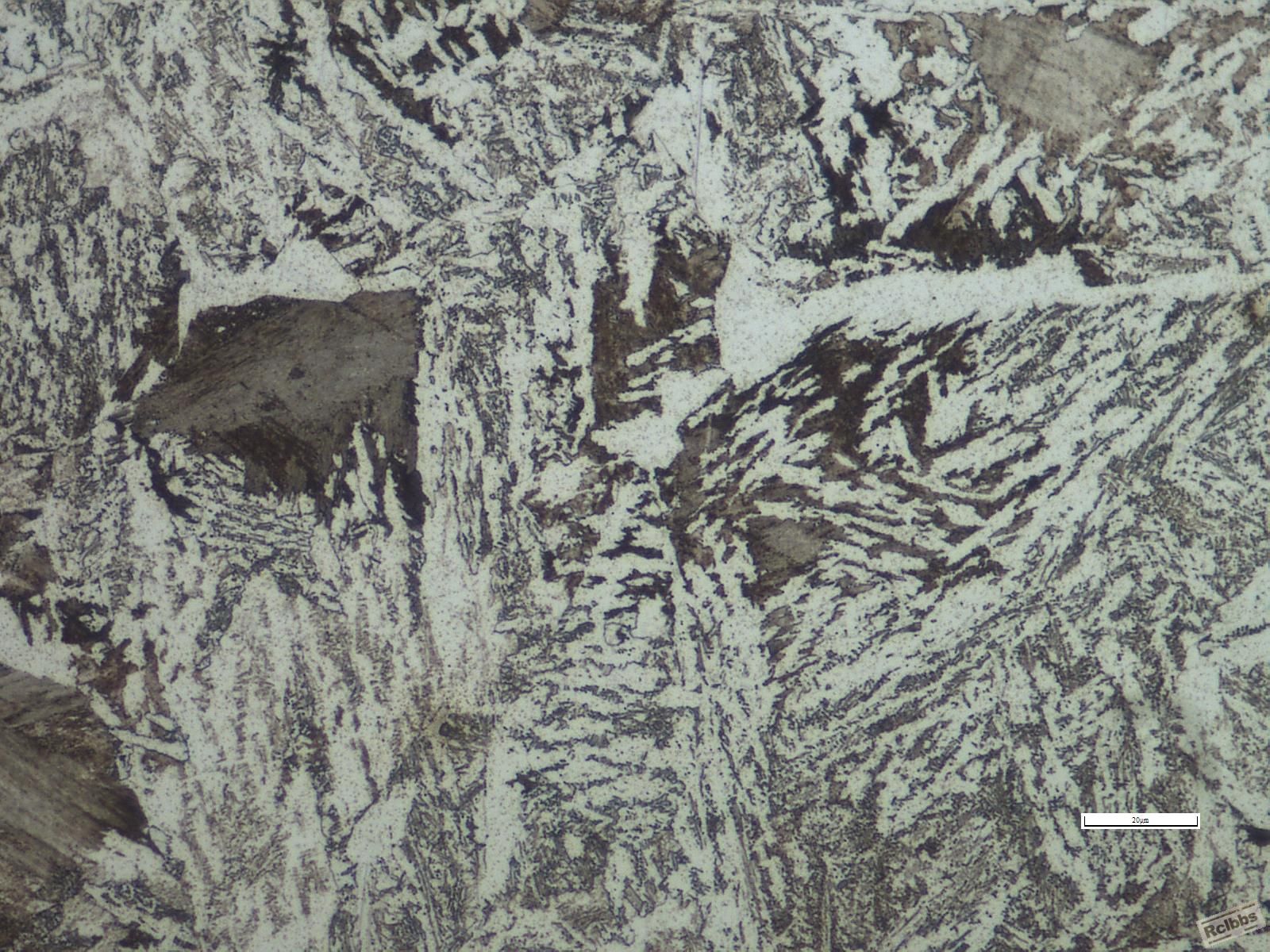

42crmo的零件,我才拿到手,不知道什么情况

什么热处理工艺
发表于 2011-9-19 16:13:17 | 显示全部楼层
个人愚见是珠光体+铁素体+粒状贝氏体。材料的状态应为铸态。

发表于 2011-9-19 16:33:00 | 显示全部楼层
测测显微硬度看看,确实有点像铸态组织。
 楼主| 发表于 2011-9-19 22:10:32 | 显示全部楼层
锻造厂给我的哦 ,现在的情况无法摸清楚
发表于 2011-9-20 09:17:54 | 显示全部楼层
kp007 发表于 2011-9-19 22:10
锻造厂给我的哦 ,现在的情况无法摸清楚
哦,外协厂给我们做的材料是35CrMo,是铸件,所以我认为你们那是铸态。。。因为你那金相我做到过有类似的。金相组织出现你那的一般与材料经历高温和快冷所致。。所以锻件不能排除。。。

发表于 2011-9-20 12:41:27 | 显示全部楼层
如果是锻件,应该是魏氏组织,级别在3-4级之间。

发表于 2011-9-21 08:14:35 | 显示全部楼层
42CrMo热轧状态的有见过针状B,锻造的没见过,不过还真有可能

发表于 2011-9-21 09:01:22 | 显示全部楼层
是非正常的正火态组织。
发表于 2011-9-21 09:51:25 | 显示全部楼层
     粒状贝氐体十少量屈氏体   锻造时粗大的铸态组织没有完全消除'

发表于 2011-9-21 16:42:44 | 显示全部楼层
右上角那块灰色的是珠光体吗?
