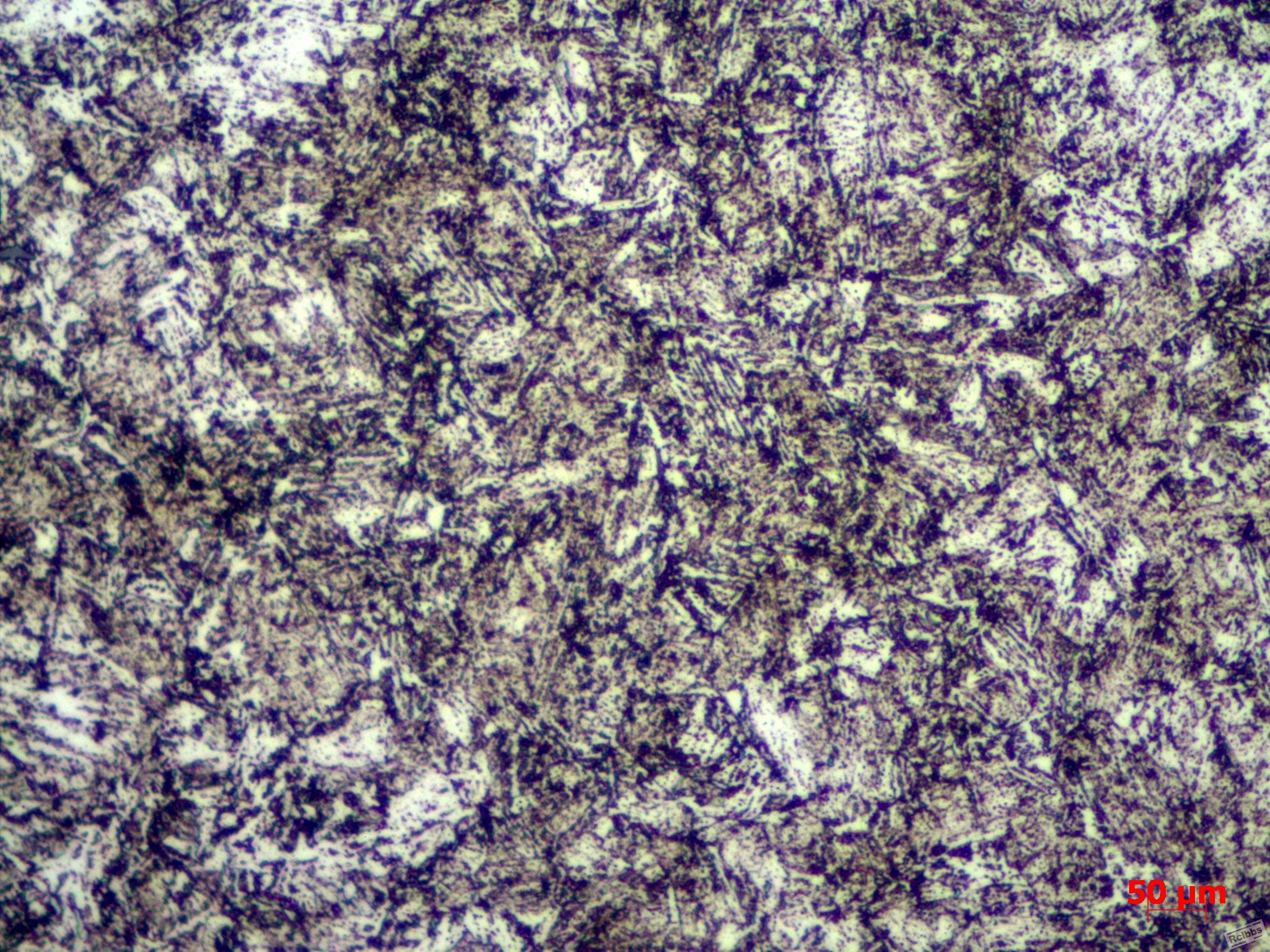

材料:35CrMo
热处理:850度淬火,560度回火(外协厂家提供)
倍数:500X
我判定为回火索氏体+粒状贝氏体+铁素体。刚毕业有点拿不准,不知道判定的准不准,请各位专家帮帮忙!
发表于 2011-9-20 08:49:00 | 显示全部楼层
淬火温度偏低!有块状铁素体。打一下显微硬度确认。
发表于 2011-9-20 09:05:20 | 显示全部楼层
感觉有铁素体未熔,温度是否准确? 或则保温时间偏短。

发表于 2011-9-20 17:46:31 | 显示全部楼层
铁素体残留过多,明显加热不足或保温时间不够!

发表于 2011-9-20 20:35:45 | 显示全部楼层
应该是淬火试样较心部部位取的样吧?好像未淬透,而且组织也不太均匀,奥氏体不太完全,所以产生了非马氏体组织,即贝氏体组织,调制后得到了回火索氏体与回火后的贝氏体混合组织。
分析有不对的地方还望海涵啊
发表于 2011-9-20 21:45:31 | 显示全部楼层
不正常,这种材料淬透性比较好,图片还有大量F+B,估计外协单位没按规定热处理,数据是抄书上的,实际回火我们都在590,冲击性能才可以到达150j.
 楼主| 发表于 2011-9-20 22:07:28 | 显示全部楼层
jkg851225 发表于 2011-9-20 20:35
应该是淬火试样较心部部位取的样吧?好像未淬透,而且组织也不太均匀,奥氏体不太完全,所以产生了非马氏体 ...
我想的和你想的差不多。
 楼主| 发表于 2011-9-20 22:09:01 | 显示全部楼层
范达 发表于 2011-9-20 21:45
不正常,这种材料淬透性比较好,图片还有大量F+B,估计外协单位没按规定热处理,数据是抄书上的,实际回火我们都 ...
冲击能达到150j?这么高吗?我做冲击时最高才有42j、最低是32j。
发表于 2011-9-21 10:05:24 | 显示全部楼层
   粒状贝氏体十回火索氏体十块状铁素体十回火马氏体
发表于 2011-9-21 21:05:55 | 显示全部楼层
这种材料我们做螺栓用,150j正常得很.

发表于 2011-9-22 08:08:41 | 显示全部楼层
请详述工件尺寸和取样部位。
