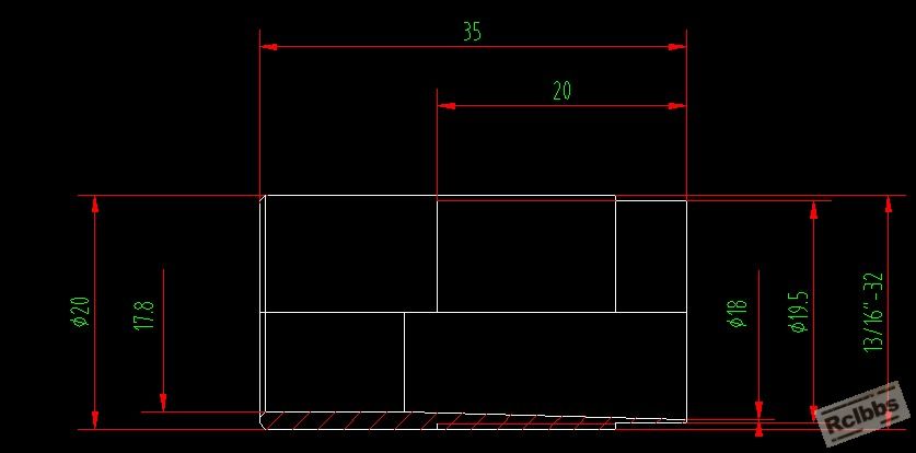

我有一种薄壁管零件   图纸见附件,要求硬度hrc35左右,什么材料,什么热处理方法能在保证不变形的前提下达到这种硬度呢

采用中碳钢调质到要求的硬度,然后在加工。

感谢您的指点,刀具方面你能给提供点参考意见吗?

同意2楼的方案,调质硬度机械加工应该没什么困难。

采用硬质合金刀具,硬度在高的话采用碳化硼刀具。
