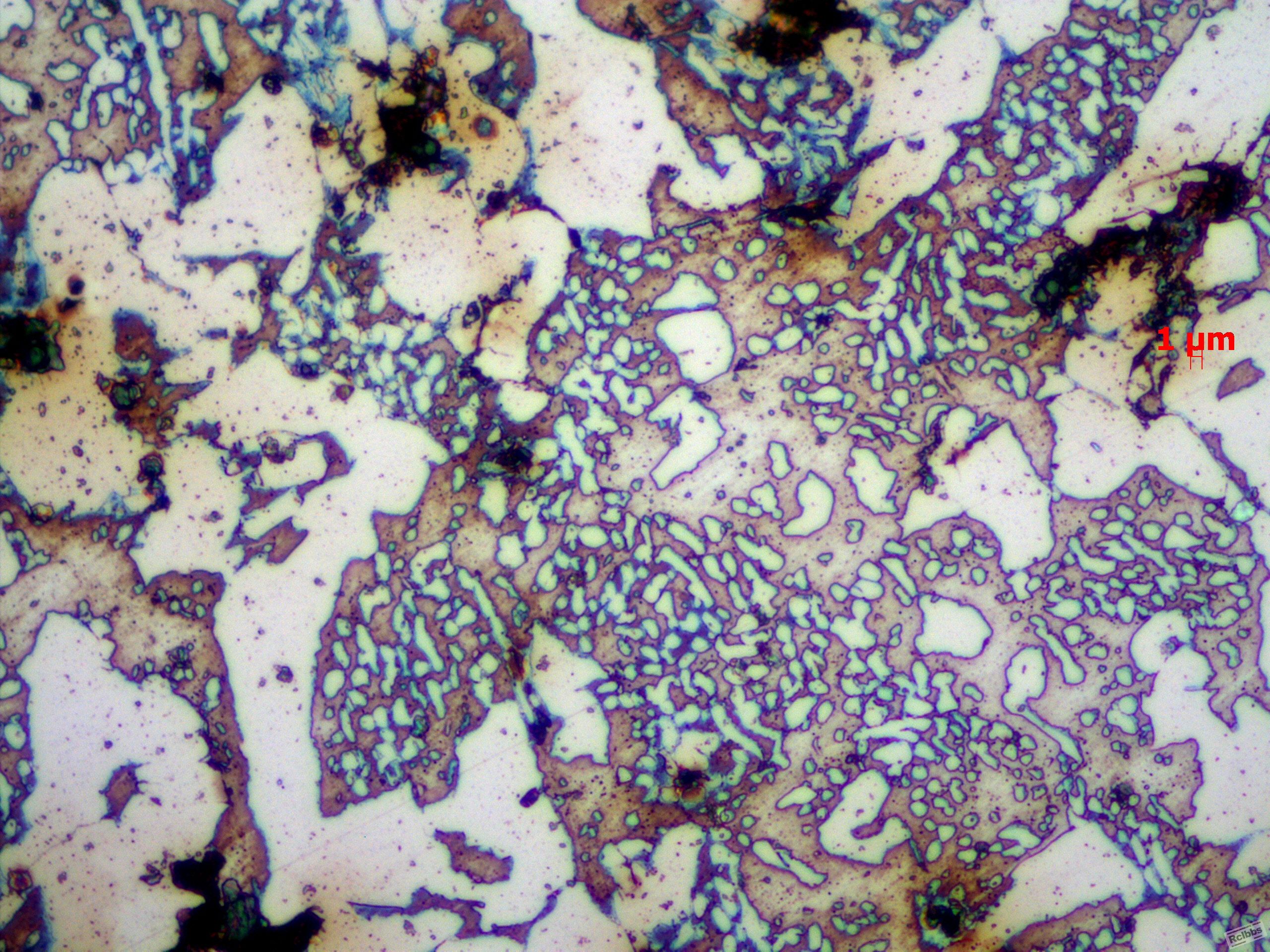

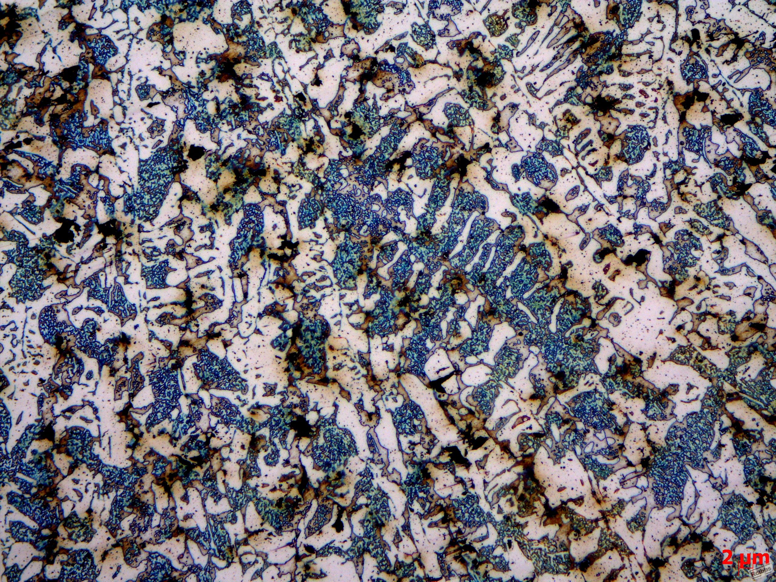

材料:KT350
热处理方式:不知道(外购件,暂时还没得到热处理工艺)
组织挺好看的。呵呵。硬度挺高的,大概有300HB左右。

发个言,没怎么做过可锻铸铁的,看组织是莱氏体+碳化物,应该挺正常的吧!

同意楼上看法,骨骼状的为莱氏体

这是白口,石墨化退火后就是可锻铸铁了。

您是说这还没有经过石墨退火的组织吗?怪不得会发生断裂
