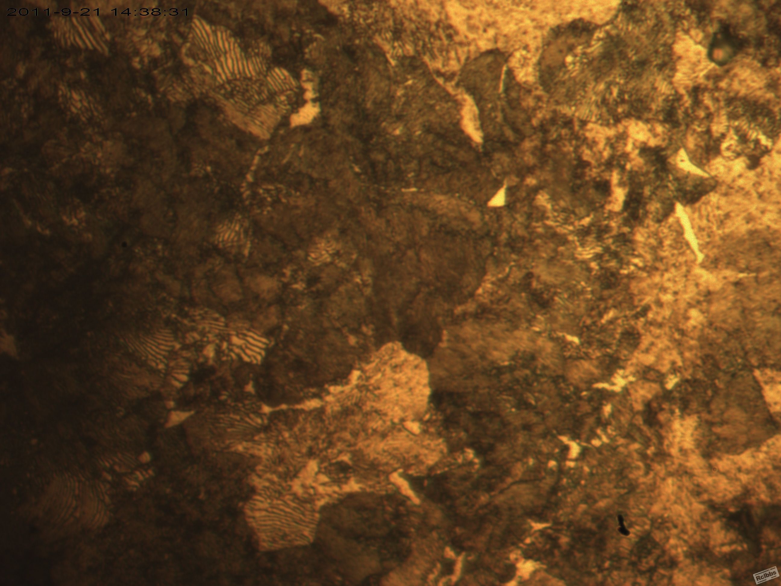

请帮忙分析一下65钢组织,状态时热轧态。

你的图片无法放大,但是可以见到明显的片状珠光体,应该是正火不充分的组织
 楼主| 发表于 2011-9-21 15:59:25 | 显示全部楼层
正火态,理论上来说应该是珠光体加铁素体组织吧,我也觉得那个层片状是珠光体,那大面积的黑的是什么组织呢?

发表于 2011-9-21 16:45:37 | 显示全部楼层
少量的铁素体+片状珠光体。

发表于 2011-9-21 16:47:13 | 显示全部楼层
F+P有什么不正常的吗?黑的应该是没照清楚吧!试样不平!
发表于 2011-9-21 20:10:51 | 显示全部楼层
上面的是500倍的吧?
发表于 2011-9-21 21:32:27 | 显示全部楼层
伪共析珠光体型组织.极少量的铁素体.与热轧后的冷却有关.
发表于 2011-9-21 22:26:29 | 显示全部楼层
黑色是腐蚀产生的,组织为珠光体+少量铁素体,珠光体包括粗珠光体(片层状)和细珠光体(图中大块白色的,也就是常说的索氏体)

发表于 2011-9-22 16:12:10 | 显示全部楼层
黑色的也是珠光体,但是片层间距较小,无法分辨清楚

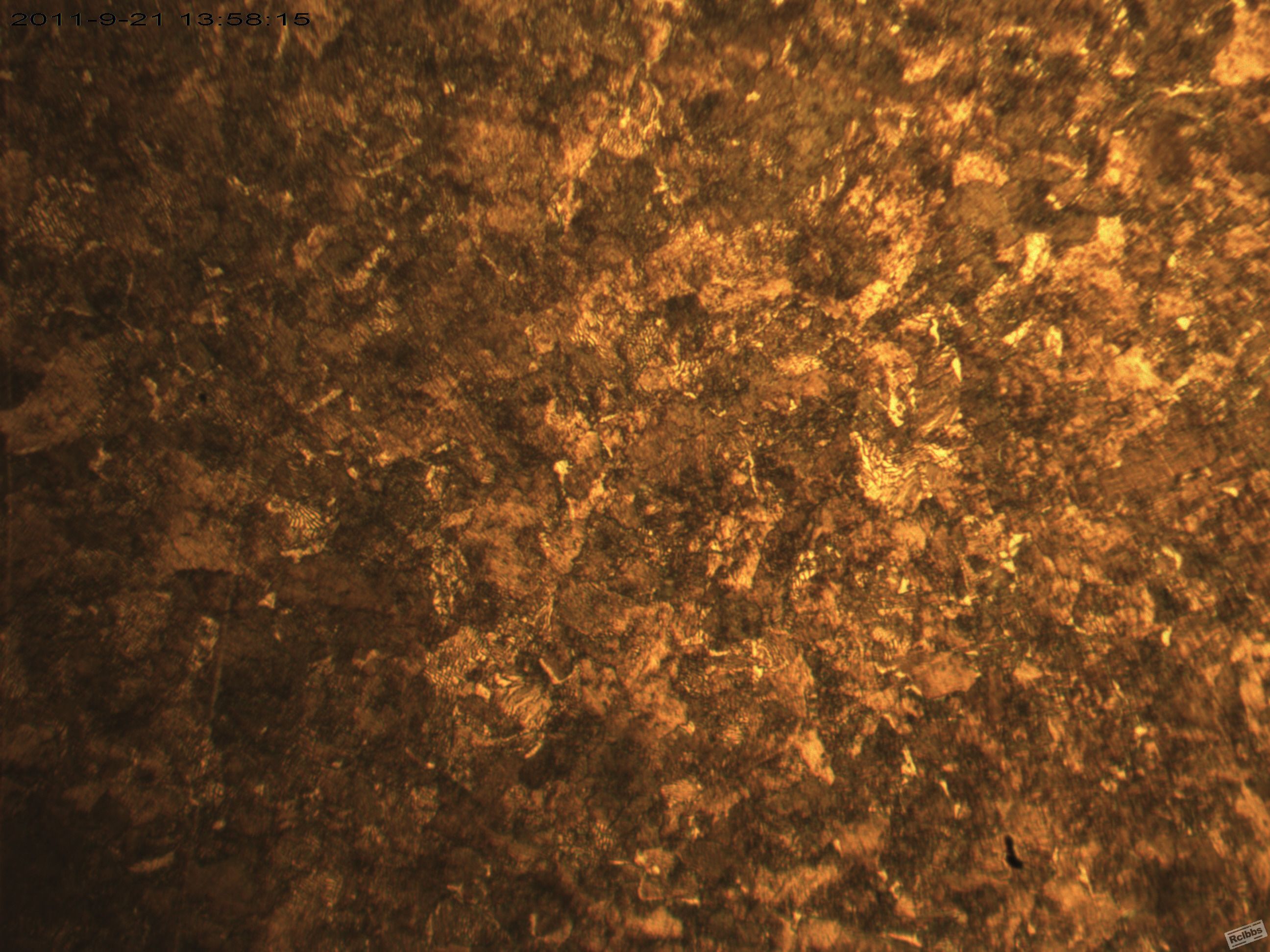

发表于 2011-9-22 17:22:08 | 显示全部楼层
珠光体+少量铁素体。黑色部分是因为腐蚀不均匀或照相不清楚。右下角有一小黑点是镜片上的脏东西。因为两张照片都有!
发表于 2011-9-22 18:44:44 | 显示全部楼层
因为每个珠光体团你看到的位向不一样,所以有黑有亮
发表于 2011-9-23 11:24:29 | 显示全部楼层
照片上看这组织确实没什么异议,少量细片状、大量粗片状P+F,
