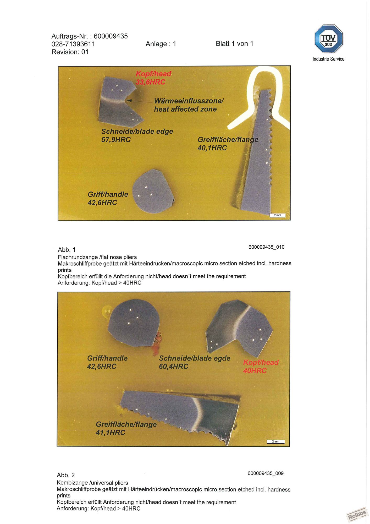

 楼主| 发表于 2011-9-23 13:14:43 | 显示全部楼层
1樓&3樓補充
1.附件是TUV測試報告,實驗室是用維氏硬度計在同一區域測試3個點取平均值轉換成洛氏硬度.
2."鉗子廠说刀口高频粹火时会有一个感应区(退火区),在靠近刀口5mm直径的
区域,硬度是呈“V”字型的断裂带,即两边高,中间低,在此区域内的硬
度是不稳定的,谁也无法保证此区域内的硬度可以达到什么标准。"各位行家是有這樣一個區域嗎?
3.這種鉗子出給這個客人今年是出第五年了,以前從來沒出現過這種問題
下面是德國TUV的回復:
We test basically the hardness in Vickers, because this method is more precise than Rockwell.
翻譯:我們一直是用維氏硬度計測硬度,因為這種方法比洛氏更準確
We always cut out sampels and test polished specimen.
翻譯:我們一直是割斷拋光后測試
The claims could happen during the production, tempering process. The hardness of the product is not homogeneously.
翻譯:在生產和回火工藝回產生這種硬度不均勻的問題
請教各位,誰說的是對的?這種問題產生的原因到底是什麽?希望各位專家不吝賜教,謝謝

发表于 2011-9-24 12:44:07 | 显示全部楼层
楼主的意思我明白了!
该产品的是需要进行感应淬火以达到“刃口硬度50 ~ 60度”
正如热处理厂家提出的情况,在淬火区域与非淬火区域,会存在一个过渡区,该区域由于组织转变不足,存在不完全淬火组织,导致硬度异常波动。此类过渡区无法避免,但是需要控制在合理的范围内,不应过大。
通常过渡区的硬度要用0.5KG以上加载力的HV来进行测定,避免组织不均匀导致的硬度异常。
德国TUV的解释“We test basically the hardness in Vickers, because this method is more precise than Rockwell.
翻譯:我們一直是用維氏硬度計測硬度,因為這種方法比洛氏更準確”
此类说法并不准确!过于片面了!在组织不均匀区域使用维氏硬度计测定会出现,临近的范围内有高硬度和低硬度的点出现,可能出现HV700  HV450  HV550  HV400的情况,此时用平均值的再换算成HRC的话就非常不合适了!
签到天数: 402 天
发表于 2011-9-24 12:56:21 | 显示全部楼层
为了减少过渡区域的范围,要特别注意原材料的偏析,以及感应淬火时的功率,
发表于 2011-9-24 13:21:02 | 显示全部楼层
这种工具应该是采用先调质硬度35-45度 然后刃口高频表面处理50-60度. 这样经过高频处理时 加热又淬火的地方得到了高硬度 但是淬硬区周围硬度35-45的硬度就会回下来,产生低硬度区 这是无法避免的,可以允许有软点区.所以鉗子廠说的是对的
