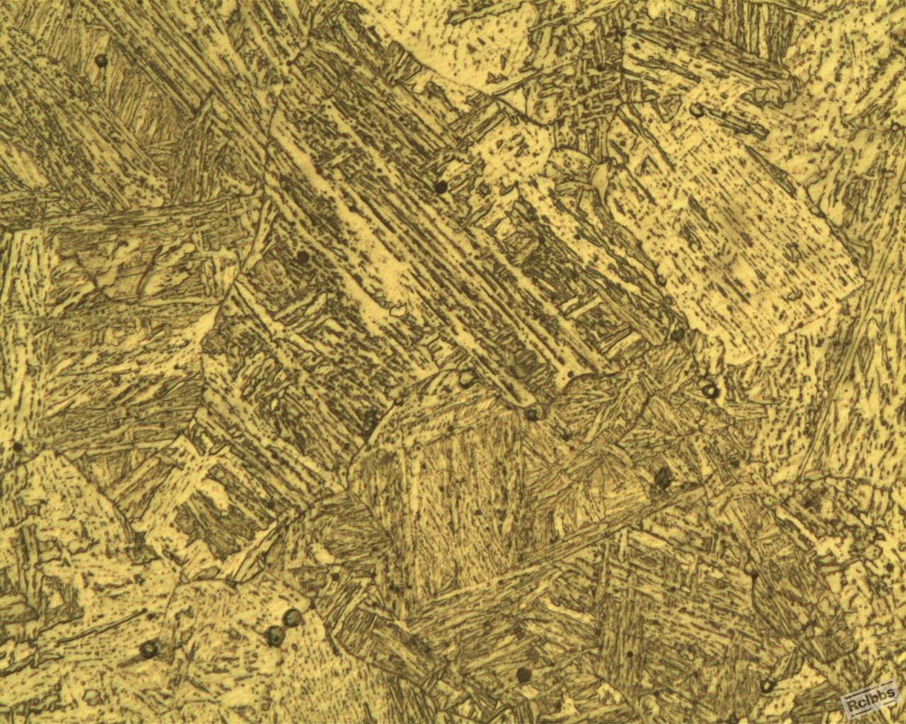

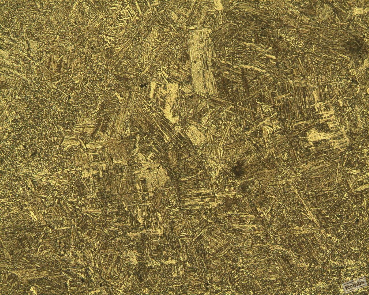

Q460D,板厚120mm多道次焊,在焊缝中有如图组织,不知是马氏体还是魏氏组织,打显微硬度为260HV0.5,别的焊缝处也是250左右。

发表于 2011-9-22 13:01:45 | 显示全部楼层
肯定不是魏氏组织撒,除板条马氏体外应该还有贝氏体。
 楼主| 发表于 2011-9-22 13:16:04 | 显示全部楼层
但是硬度怎么解释呢?如果是马氏体,硬度是不是应该再高些呢?或者还能用什么方法来鉴别呢?
签到天数: 809 天
发表于 2011-9-22 15:25:45 | 显示全部楼层
我看全是贝氏体,上贝和粒贝。
 楼主| 发表于 2011-9-22 16:12:12 | 显示全部楼层
HRC 发表于 2011-9-22 15:25
我看全是贝氏体,上贝和粒贝。
请教一下,如果是上贝和粒贝,在硬度方面能不能和魏氏组织有区别呢?
发表于 2011-9-22 16:57:35 | 显示全部楼层
我觉得先要搞清楚魏氏组织到底是什么
魏氏组织分铁素体和渗碳体魏氏组织
根据楼主的母材,焊缝金属的组织如果出现魏氏组织也是铁素体魏氏组织
魏氏组织的特征是铁素体向晶内生长或晶内呈针状铁素体,通常表现为晶粒粗大
所以楼主问魏氏组织的硬度,不太好回答。
发表于 2011-9-22 17:10:38 | 显示全部楼层
粒状贝氏体,可能包含少量的板条贝氏体
签到天数: 930 天
发表于 2011-9-22 18:42:23 | 显示全部楼层
应说一说焊材的化学成分。------------
签到天数: 611 天
发表于 2011-9-22 22:31:43 | 显示全部楼层
我感觉象是上贝氏体+铁素体
 楼主| 发表于 2011-9-23 08:31:36 | 显示全部楼层
canman 发表于 2011-9-22 16:57
我觉得先要搞清楚魏氏组织到底是什么
魏氏组织分铁素体和渗碳体魏氏组织
根据楼主的母材,焊缝金属的组 ...
晶粒确实很粗大,我只是想问能不能用别的手段来辅助证实是什么组织。因为金相的图片有时确实会存在异义的。
发表于 2011-9-23 08:41:45 | 显示全部楼层
zgzheng_2002 发表于 2011-9-23 08:31
晶粒确实很粗大,我只是想问能不能用别的手段来辅助证实是什么组织。因为金相的图片有时确实会存在异义的 ...
讲到别的手段,一般最常用的是显微硬度和SEM;
更NB的,自然是TEM/EBSD之类的了,不过也没必要
从1楼500X的照片来看,组织主要由粒状贝氏体构成
发表于 2011-11-27 16:56:12 | 显示全部楼层
为什么肯定不是魏氏组织呢???/
签到天数: 13 天
发表于 2011-11-27 20:10:38 | 显示全部楼层
少量板条马氏体+贝氏体+铁素体
发表于 2011-11-28 23:05:10 | 显示全部楼层
大部分是板贝加少量的粒B
签到天数: 35 天
发表于 2012-3-16 20:55:50 | 显示全部楼层
应该有先共析铁素体,还有上贝
发表于 2012-3-15 19:39:43 | 显示全部楼层
还是不明白。就是我看到的魏氏组织,很奇怪。平时低碳钢在焊缝处的魏氏组织很多。怎么这回就不好了。焊缝开裂
