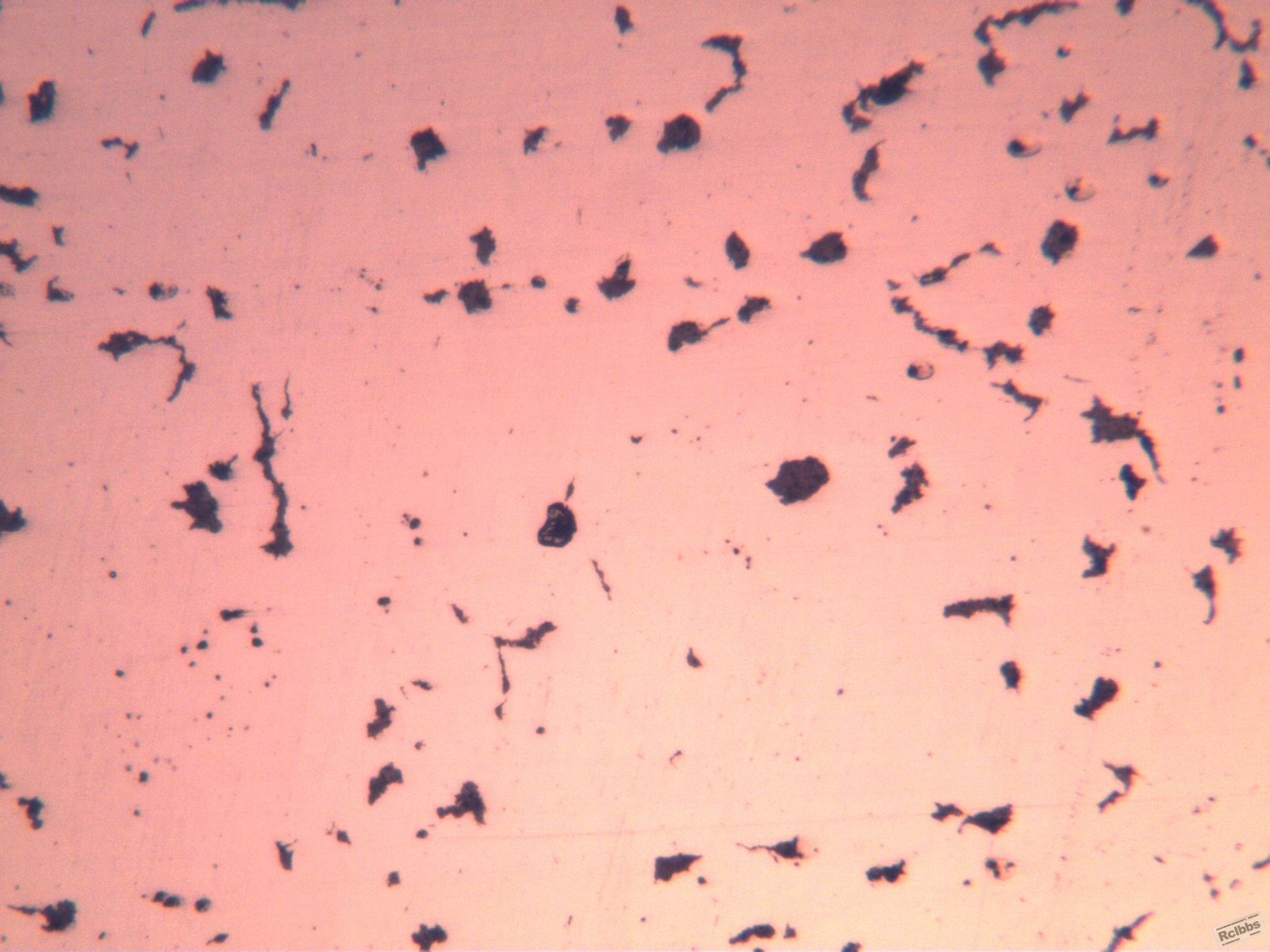

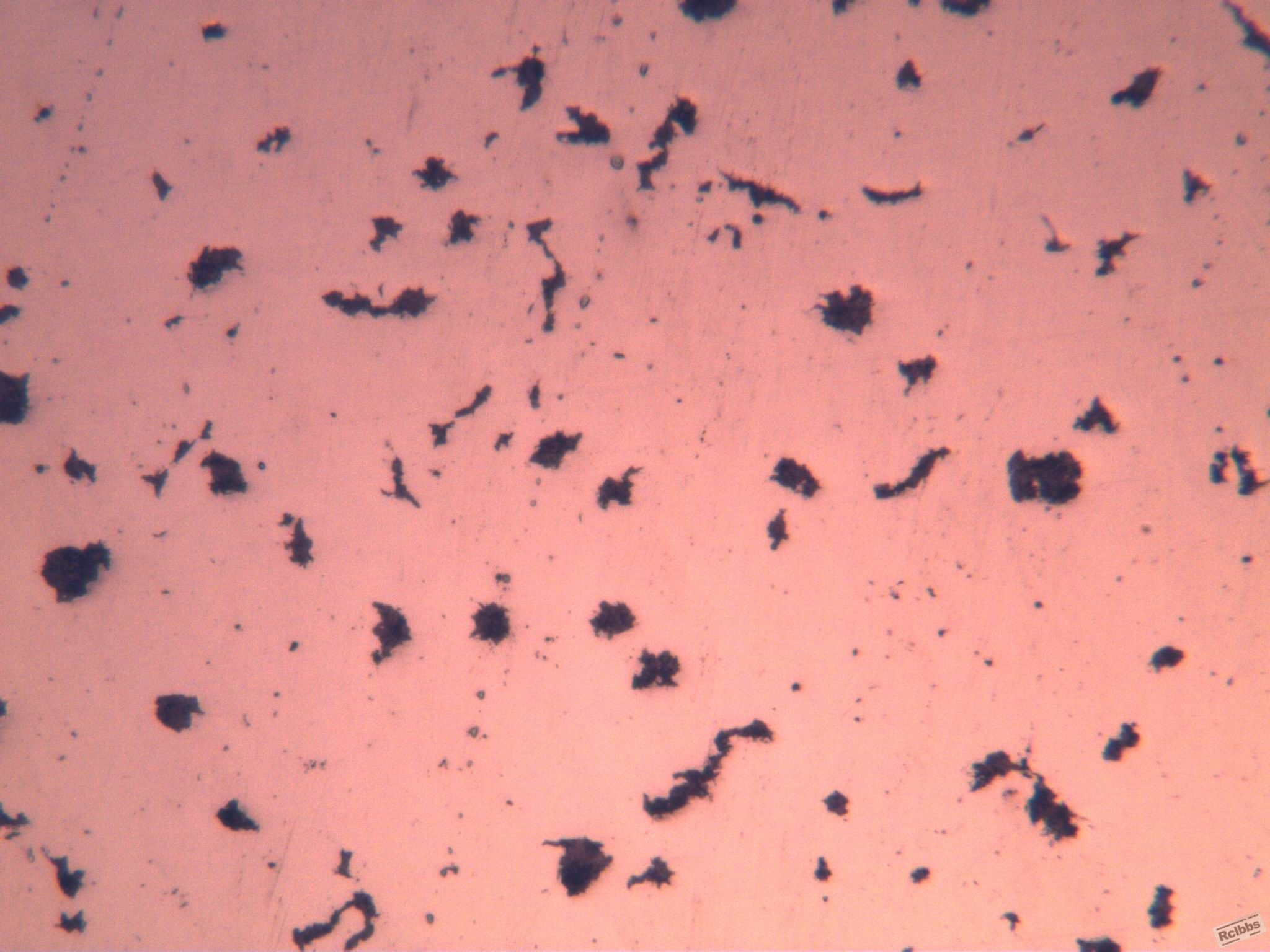

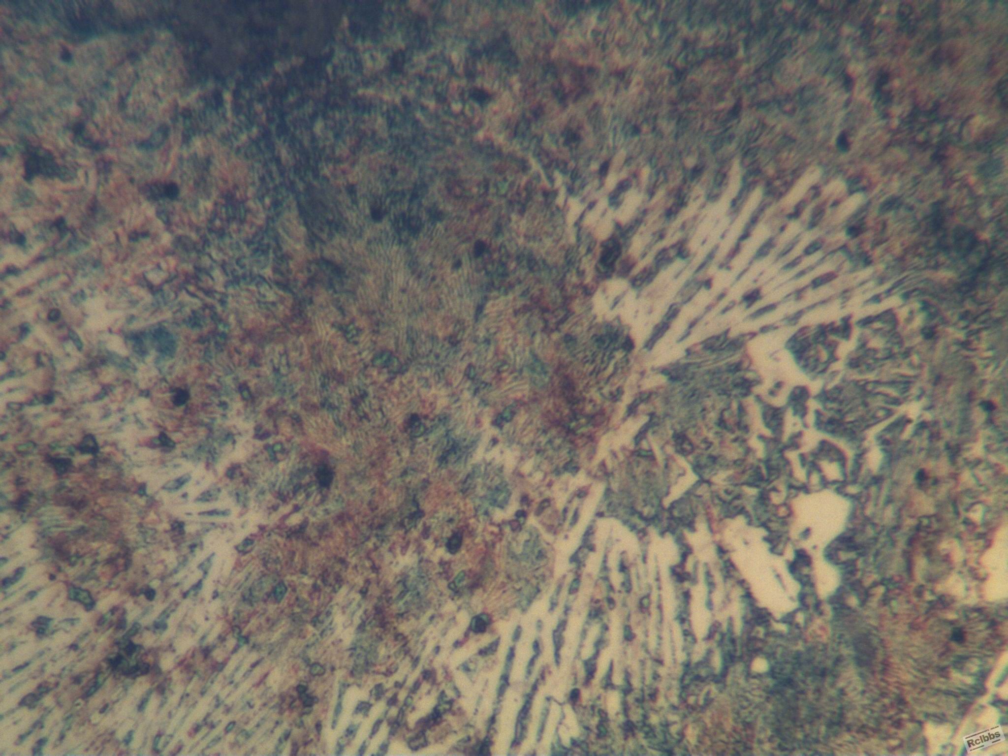

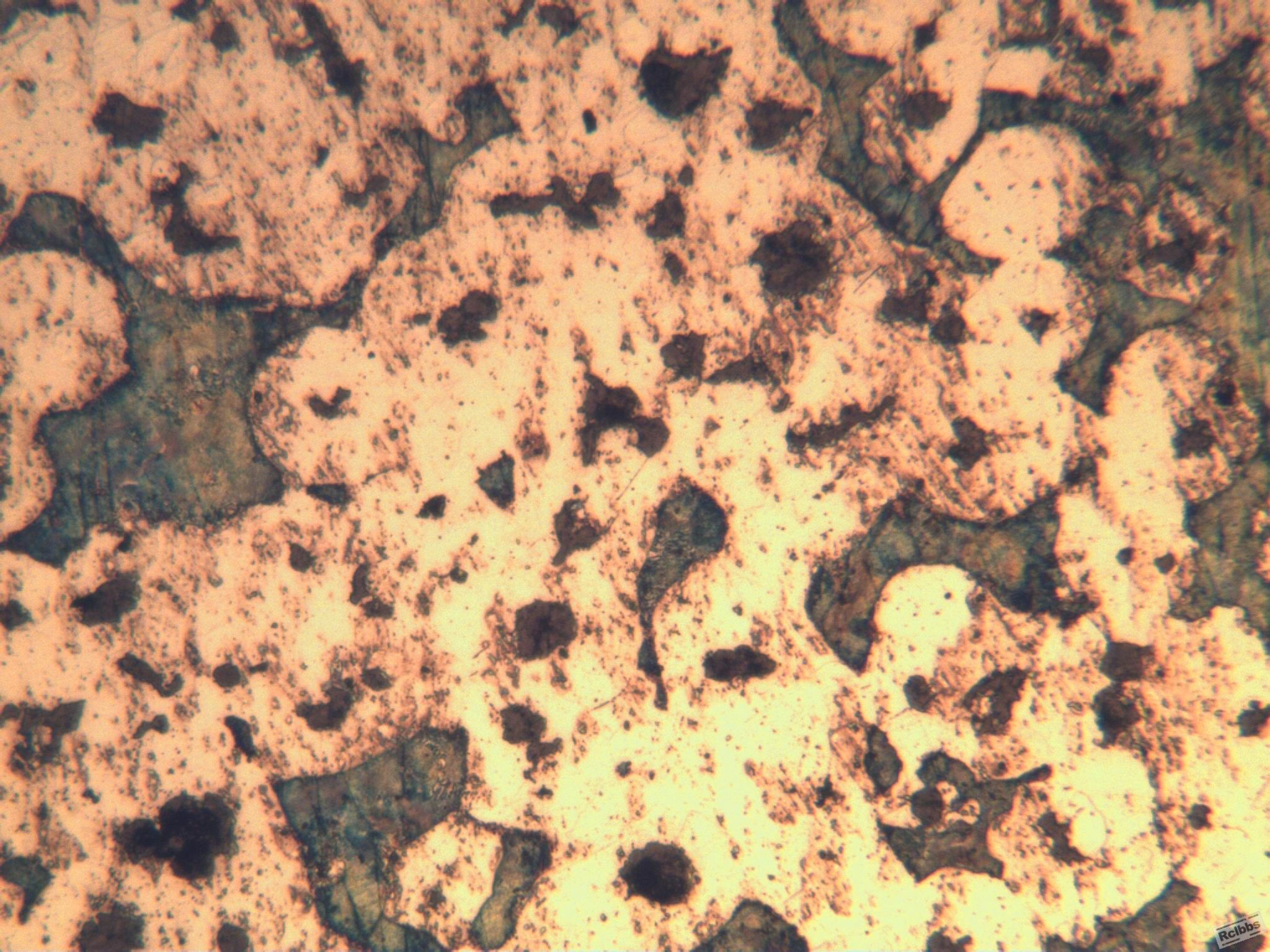

材料QT450            我司采购的柴油机平衡轴。我认为此材料球化不良,且原材料中有不良组织。

第二张是400X,其余都是100X

看不出有典型的球墨铸铁组织,不知道订货规范怎么写的,不知道有没有注明组织要求?
还有取样要多取几处,不要太靠近边缘。

当时我没有检查金相,出问题了我才发现的。请大家看看有哪些组织,哪些缺陷,发表哈自己的看法。

球化不好,球化剂是不是放的不到位啊,不过也要看你们要求的球化级别的!

按标准,6级是有的。基体组织有莱氏体。
