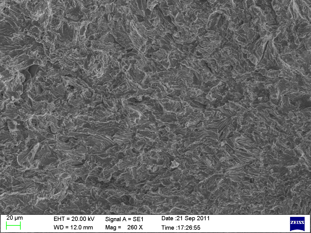

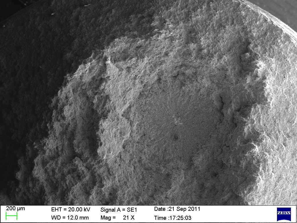

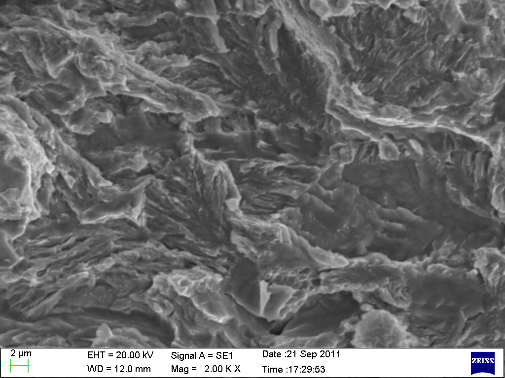

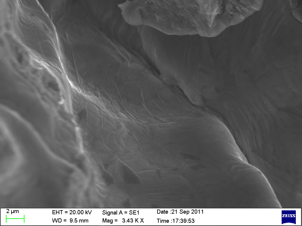

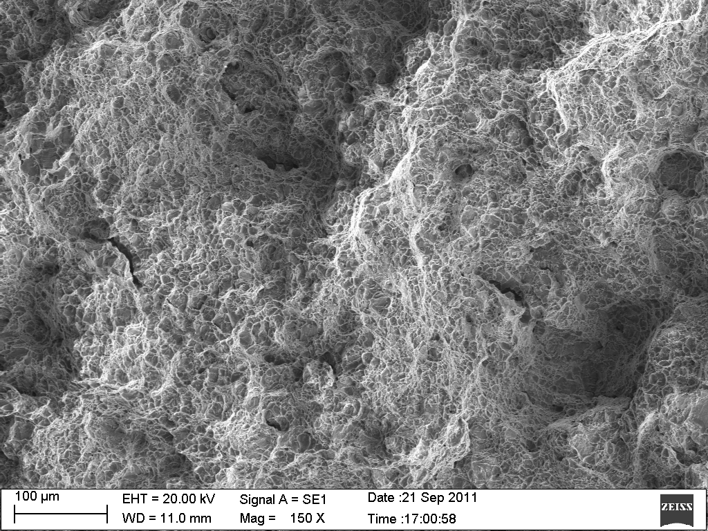

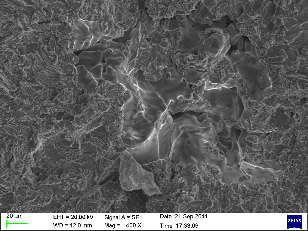

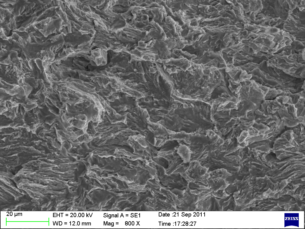

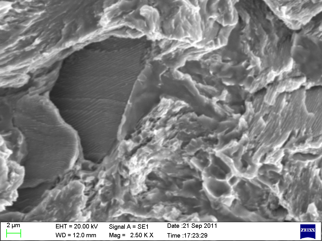

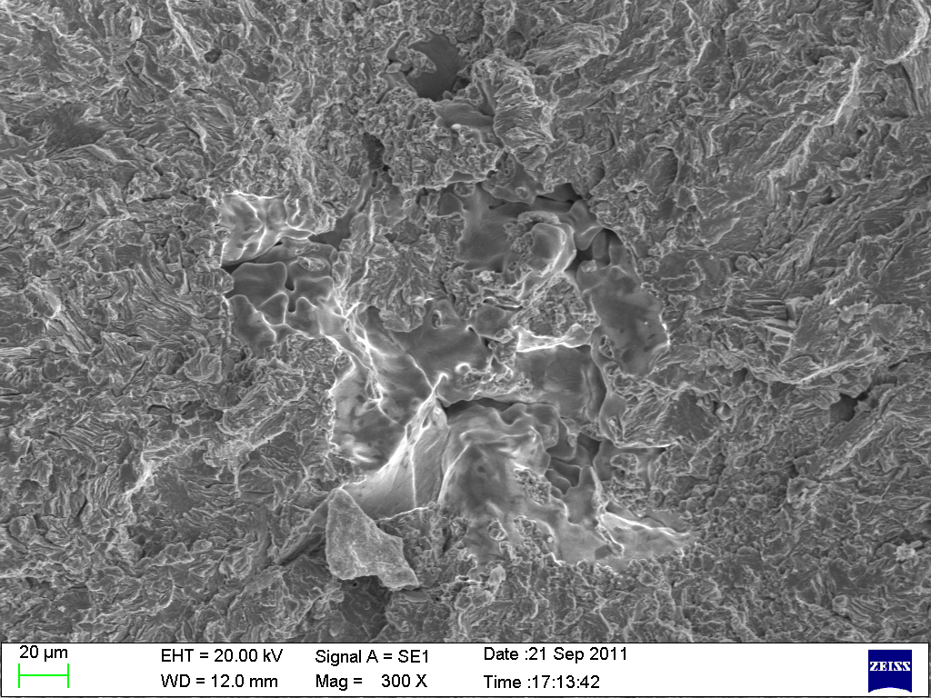

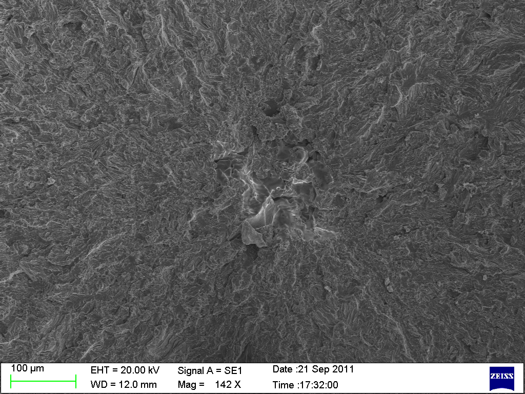

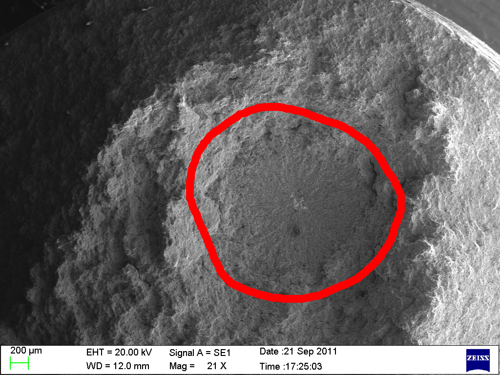

50钢 正火后做拉伸试验发现了缺陷断口,导致延伸收缩不满足要求。
红色区域为缺陷区域。肉眼看较其他区域发亮。缺陷区域由中心呈放射状
断口形态
缺陷区域
缺陷区域中心
缺陷区域中心放大
放射状区域
放射状区域放大
正常区域为韧性断口

 楼主| 发表于 2011-9-22 20:59:48 | 显示全部楼层
缺陷中心区域是奥氏体初晶吗?
发表于 2011-9-23 08:52:48 | 显示全部楼层
缩孔类缺陷,这个可以复检下再看看

发表于 2011-9-23 09:29:22 | 显示全部楼层
断裂源在试样中心部位是正常的,解理面特征明显。主要应先检查一下热处理工艺,看一下金相组织是否正常!直接上扫描本人认为意义不大。

 楼主| 发表于 2011-9-23 13:17:03 | 显示全部楼层
tongenfang 发表于 2011-9-23 09:29
断裂源在试样中心部位是正常的,解理面特征明显。主要应先检查一下热处理工艺,看一下金相组织是否正常!直 ...
缺陷区域是在试样平行部位直径的1/2半径处,非试样中心!断口全貌稍后发上来,其实第一张图已是断口的大半个形貌了。

 楼主| 发表于 2011-9-23 13:21:34 | 显示全部楼层
245799550 发表于 2011-9-23 11:33
要先看看金相组织是什么情况啊
金相组织到是还没有看,但是估计不会太差,因为看最后一张图是缺陷区域以外的部分,几乎全是韧窝。不过也可以在看看。

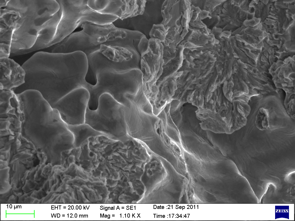

发表于 2011-9-23 21:54:02 | 显示全部楼层
断口形貌里有凝固自由面的特征,所以是缩孔
可以看看心部偏析情况
gtn1314 + 5 感谢支持!
签到天数: 27 天
发表于 2011-9-23 23:50:52 | 显示全部楼层
在断裂源区可以明显看到凝固自由表面,并且在自由表面区右上角可以看到明显的枝晶露头以及间隙,所以应该首先是有浇注缺陷,存在枝晶以及枝晶间存在疏松,缩孔缺陷等缺陷,之后可以看看金相,看看在之后的热加工方面是否有问题

 楼主| 发表于 2011-9-24 07:39:36 | 显示全部楼层
jkg851225 发表于 2011-9-23 23:50
在断裂源区可以明显看到凝固自由表面,并且在自由表面区右上角可以看到明显的枝晶露头以及间隙,所以应该首 ...
我也这么认为是浇注初晶。

发表于 2011-9-24 13:07:54 | 显示全部楼层
你的试棒是浇注的话, 在端头冒口由于补缩不到位,造成缩孔,疏松
 楼主| 发表于 2011-9-25 08:37:46 | 显示全部楼层
试棒是从230*230的钢坯上1/2对角线上窃取的,应该属于冶金方面的缺陷

发表于 2012-2-13 09:19:15 | 显示全部楼层
请教一下,凝固自由面  是什么特征,在那张图有。
