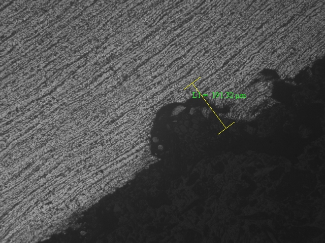

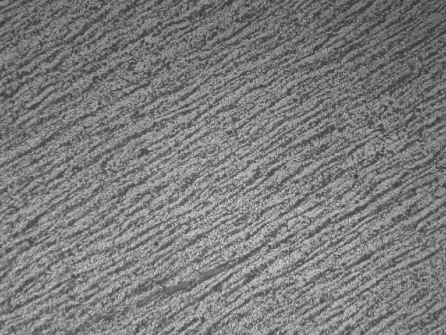

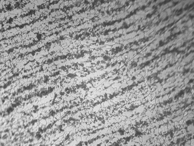

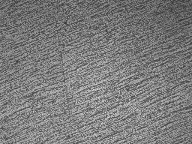

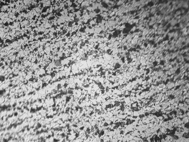

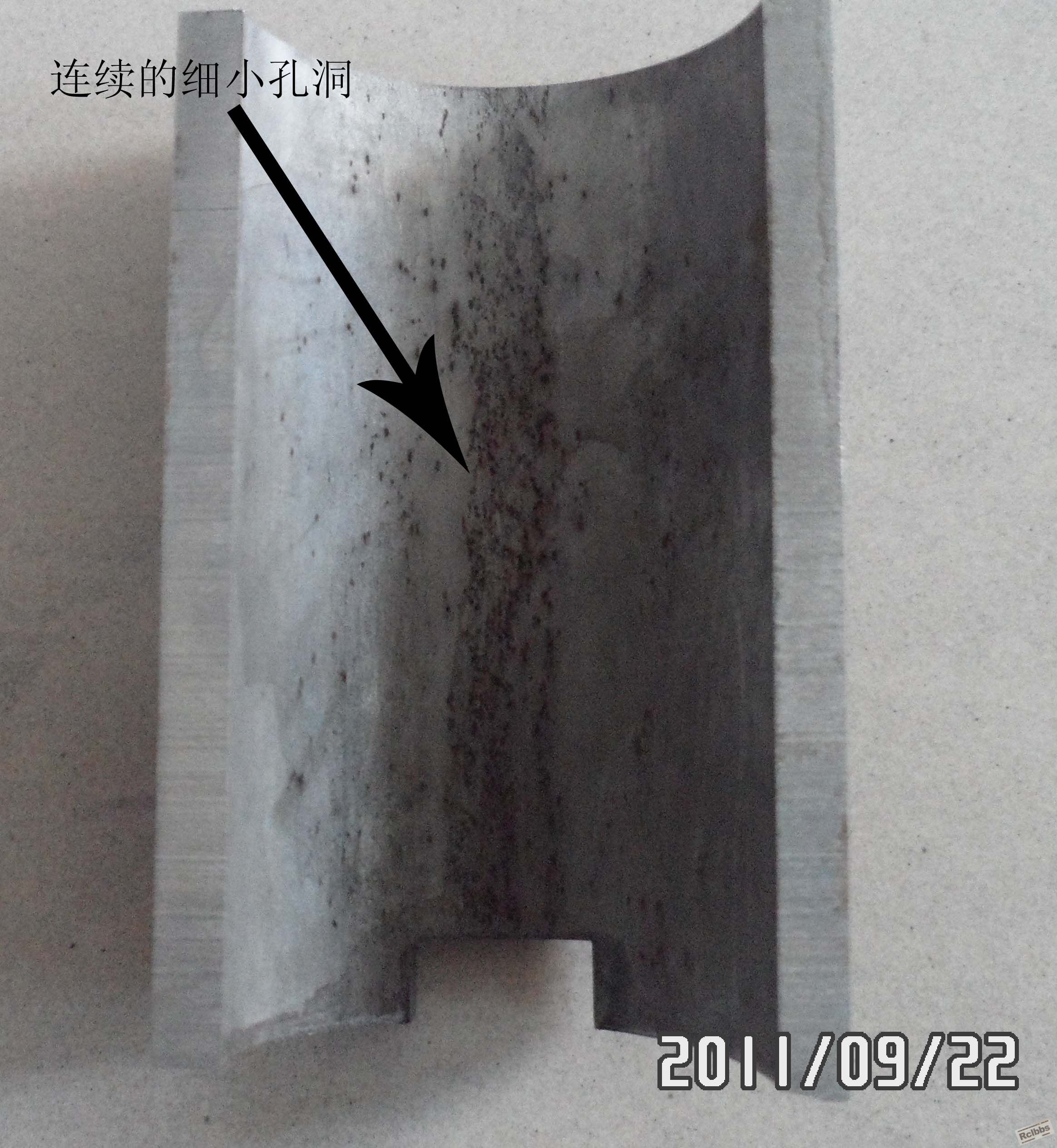

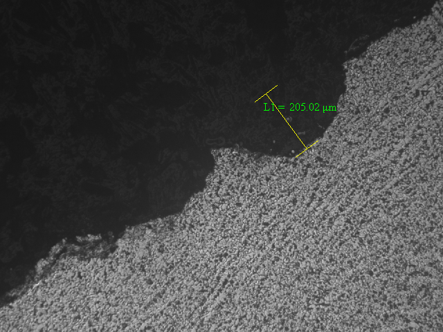

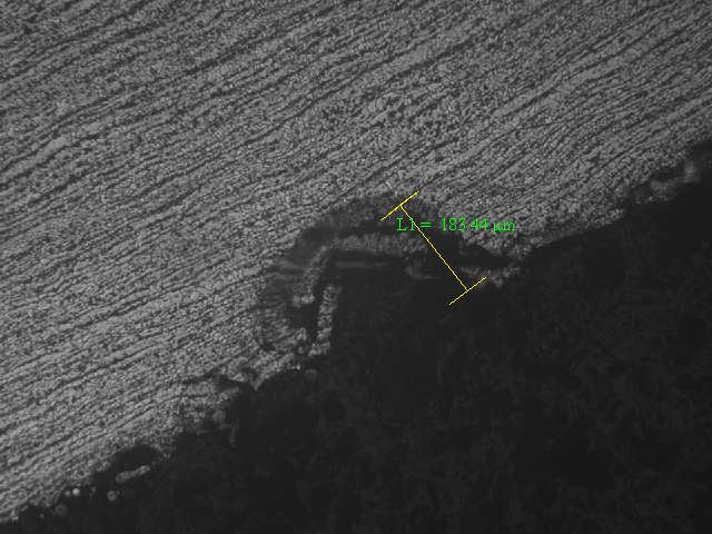

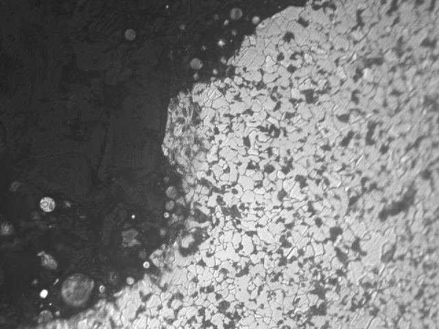

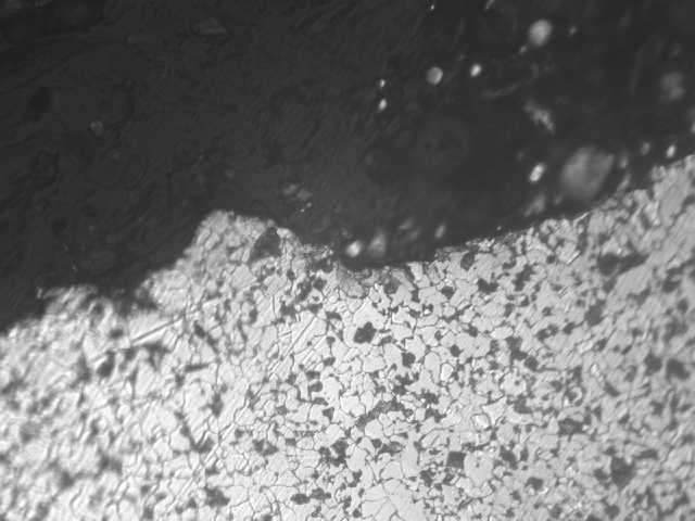

最近有一批2OCrMnTi管料在验收时,做低倍分析,发现钢材外径和内径面上存在着较为严重的连续的细小孔洞,其深度在0.2~0.3 mm,影响了后续加工.经切割横截面观察组织及硬度,硬度HRB86-90(协议HRB90以下),其组织为细小晶粒F+呈带状分布的P,细小孔洞两侧组织无异样.请教下:这个材料表面的孔洞是什么呢?

可以做下没经低倍酸洗的试样,因为酸洗后表面缺陷特征可能被破坏掉了

发表于 2011-9-23 12:12:26 | 显示全部楼层
会不会是被腐蚀剂给腐蚀过呀?!
该材料的生产工艺中是否有类似表面处理的工艺呀!
