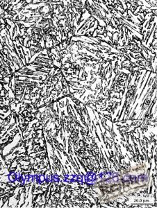

发表于 2011-9-26 13:44:56 | 显示全部楼层
HRC 或女将版主可否发一张实际图片来   我对这个问题也比较困惑  最好是1000倍的
发表于 2011-9-27 09:32:12 | 显示全部楼层
我这有个以前在论坛上保存的粒贝
