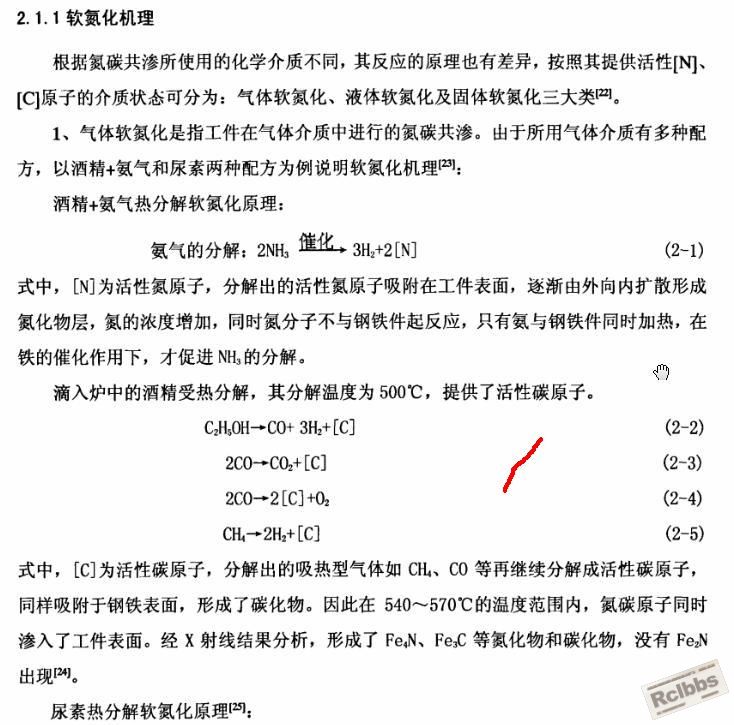

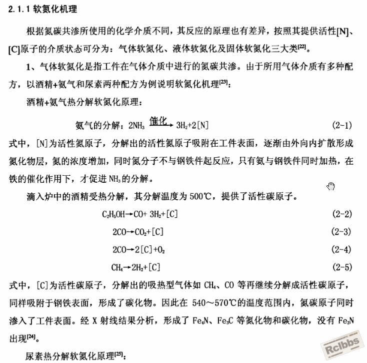

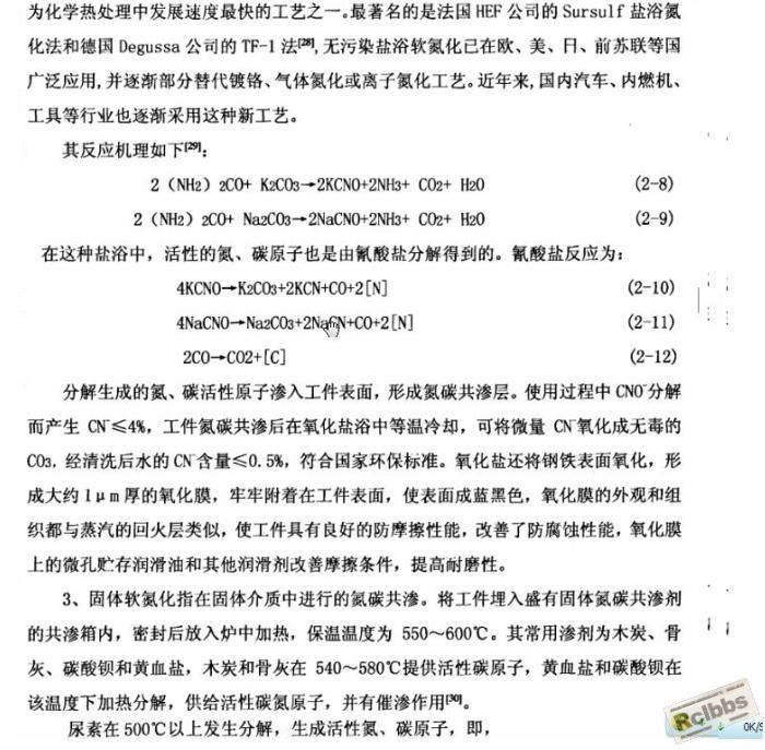

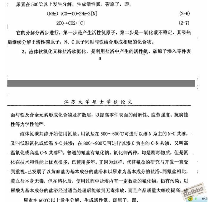

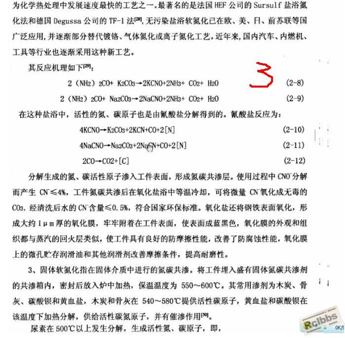

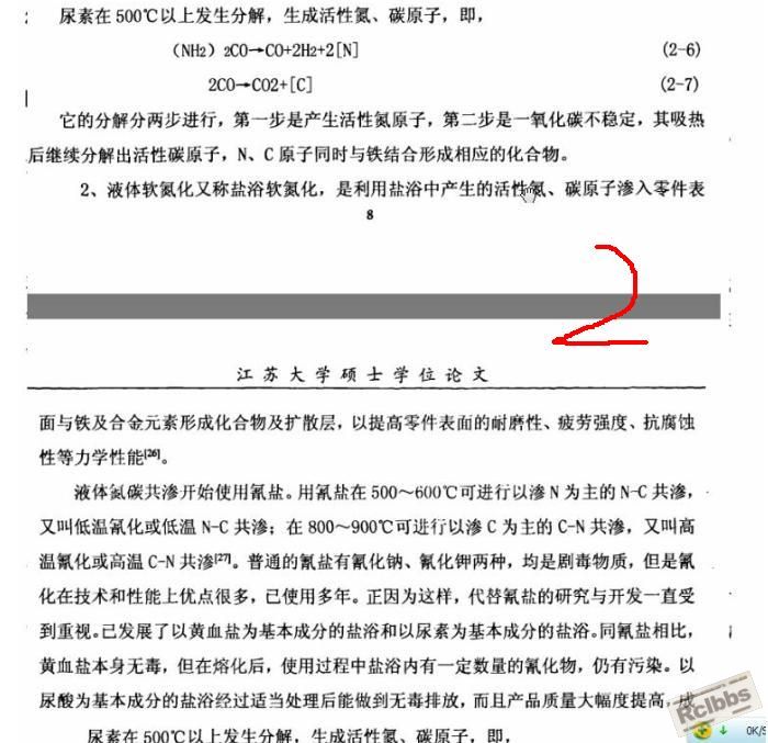

发表于 2011-9-26 09:51:17 | 显示全部楼层
发表于 2011-9-26 09:58:25 | 显示全部楼层
发表于 2011-9-26 10:12:09 | 显示全部楼层

发表于 2011-9-26 10:20:03 | 显示全部楼层
laoguei 发表于 2011-9-26 10:12
郭工,您好!7#楼与6#楼内容是否重复?要否删除6#楼内容?
