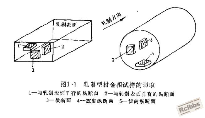

如下图,非金属夹杂物检验金相取样方向是1还是2?

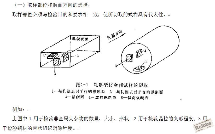

国标我知道,但是和一些书籍资料有些不同,所以才提出此问题!你直接回答是1还是2?

谢谢回答,你说的很对。可是看下图:
签到天数: 28 天
发表于 2011-9-26 10:59:35 | 显示全部楼层
翔宇 发表于 2011-9-26 10:53
谢谢回答,你说的很对。可是看下图:
你所附图片是那里的?GB/T 10561是等同采用ISO 4967的。

图片来自《金相分析与检测基础》------ 一位本论坛超级版主上传的资料。

如果2的截面很窄,譬如说冷轧薄板类,1MM的还是用2吗?1是否可代替呢?
