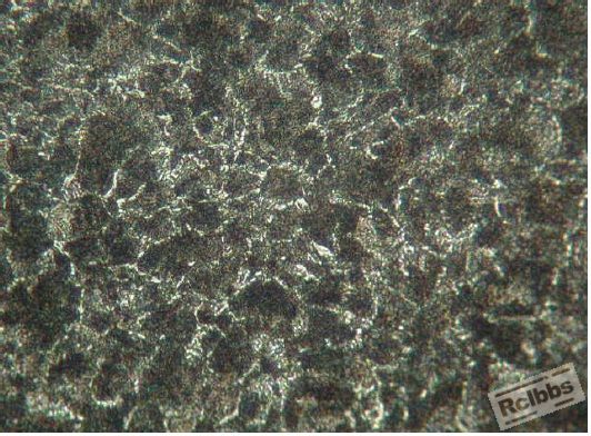

S45C,调质,X400
我所在的公司为新厂,需要S45C调质处理工艺,今天问了总公司拿了他们的S45C,调质后的金相组织图片看了看,请大家帮忙判别一下,因为我总感觉有哪里不对,谢谢大家了!

图片不是很清楚,大致可以看出,索氏体+网状铁素体。

发表于 2011-9-27 07:57:38 | 显示全部楼层
这个组织不是很好的阿,估计是冷却不足的可能性比较大

发表于 2011-9-27 08:06:34 | 显示全部楼层
个人认为:这个调制的金相肯定不合格!请楼主补充下工艺……

发表于 2011-9-27 08:13:47 | 显示全部楼层
冷却速度太慢了,网状铁素体+屈氏体+索氏体,这是调质吗!

回火索氏体+网状铁素体

另外调质应该用500X观察

调质 淬火冷却有问题 铁素体网状析出

谢谢各位的解答,刚开始我认为是淬火温度不够,这应该也是原因之一吧,不过冷却速度不足也有可能

   上传 图片请用500X 图中网状铁素体 说明转变速度偏慢  正常组织 应该是回火索氏体.

请楼主说明取样位置,产品饿截面尺寸,如果是大截面产品的中心位置,我看还是没有说明太大的问题

调质组织肯定是不合格的!S+网状F+屈氏体(黑色部分,图片不是很清),还有少量未溶铁素体、
个人认为这是心部组织未淬透,冷却缓慢。

说明:外圆:ø95,内圆:ø18,厚度:16.5

根据零件的尺寸情况是应该淬透的,但从照片上看,网状F的出现说明冷速的确不够。

按楼主的图片,调质后的组织是有问题(按GB13320),但楼主不要忘记,客户的要求。如果客户要求不严格,这样的组织也不能说有问题呀。

            冷速慢造成的!

索氏体+黑色托氏体+网状铁素体。应该是冷却问题。。。。。
