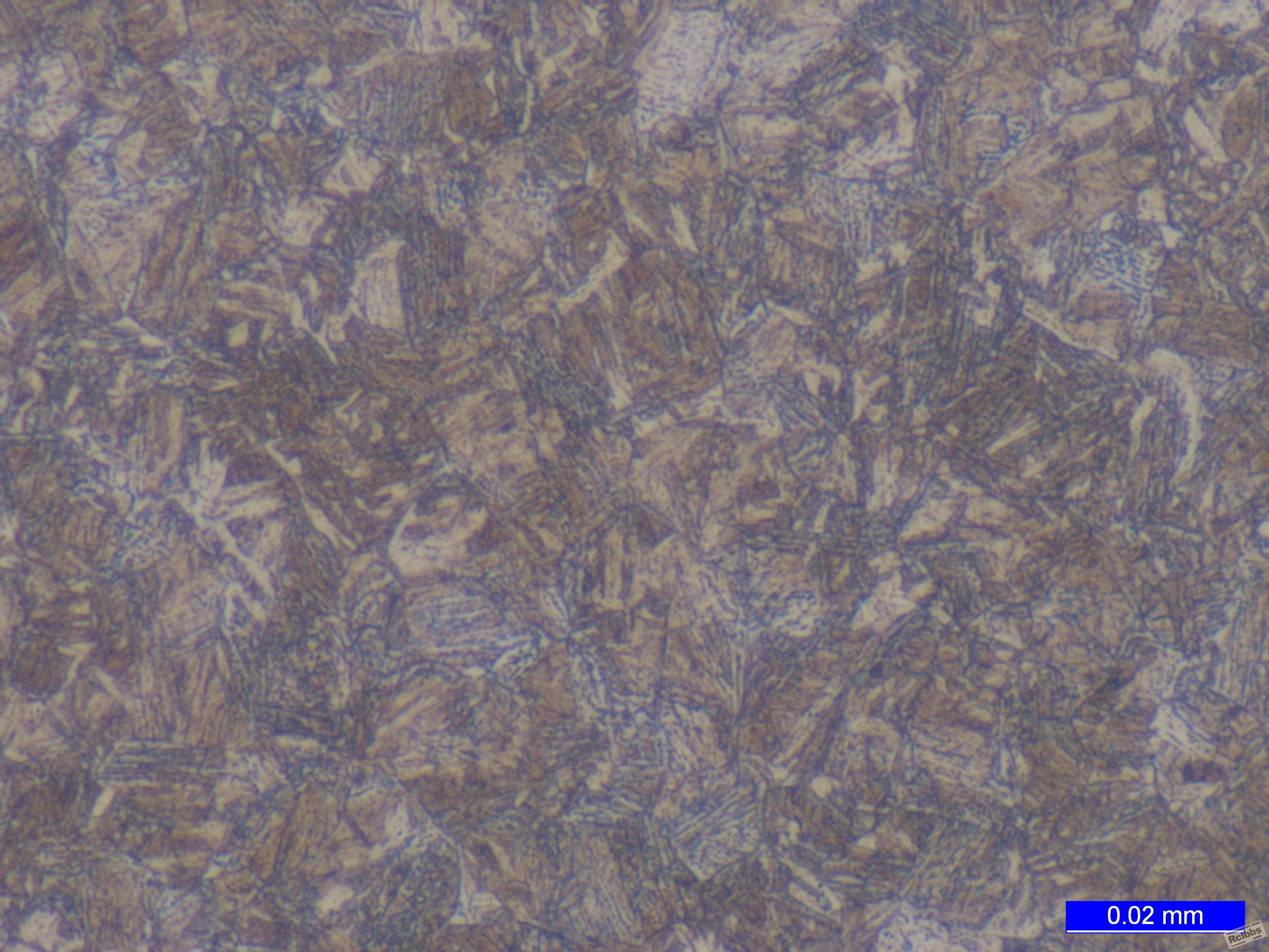

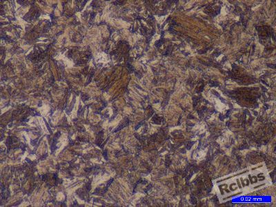

材料是VW4227 ,轴类产品感应淬火,表面是马氏体加残奥,但是不知心部是什么组织 ,请大家看看

发表于 2011-9-28 14:48:36 | 显示全部楼层
应该是马氏体和少量铁素体

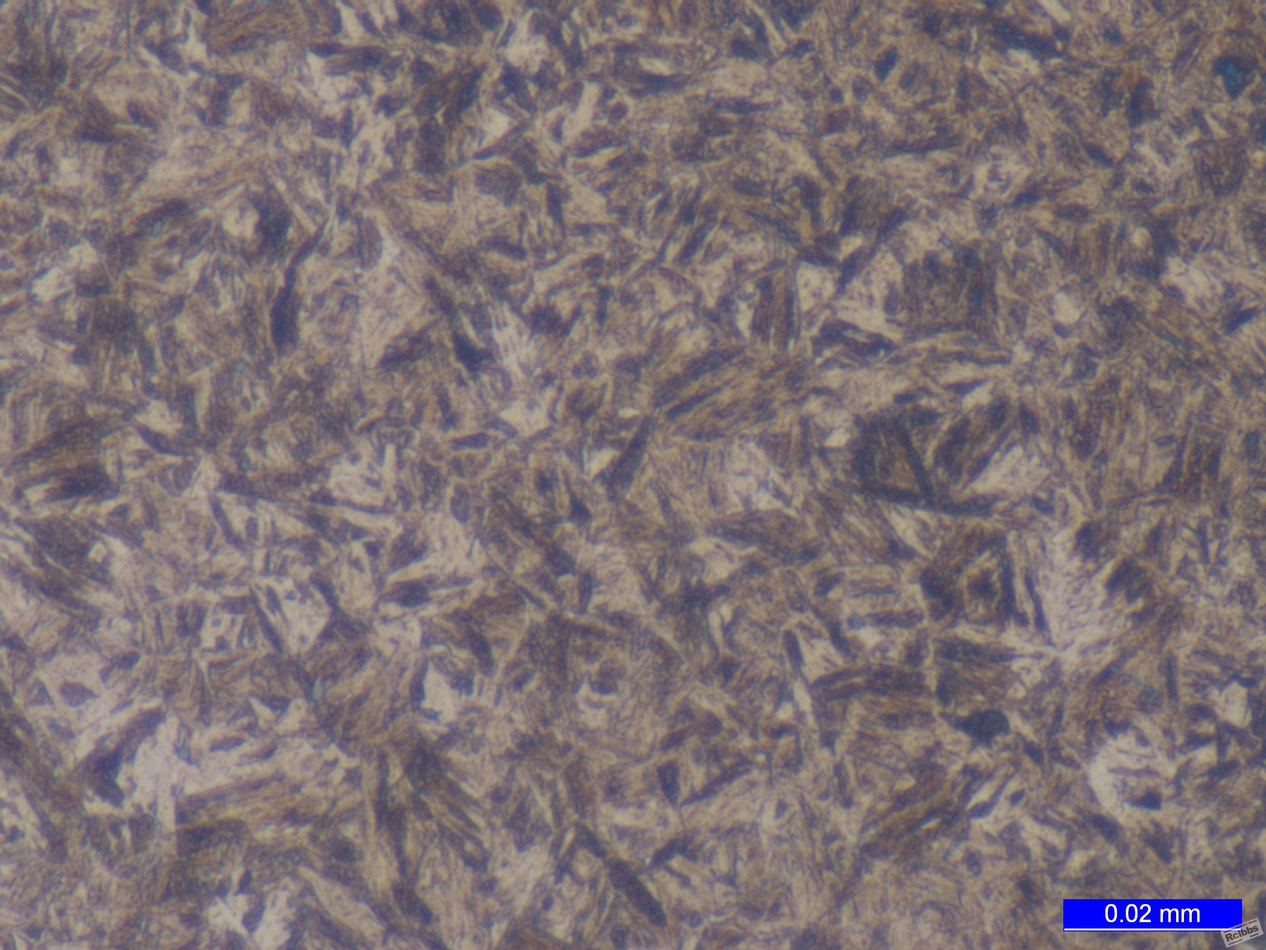

发表于 2011-9-28 20:28:28 | 显示全部楼层
5号样的组织应该是马氏体+贝氏体+少量铁素体
发表于 2011-9-29 13:08:18 | 显示全部楼层
个人也认为是是马氏体+贝氏体+少量铁素体,问为什么心部出现这样组织形态,那就看工艺状况是怎样的了,温度和时间是否合理,冷却是否合理?
 楼主| 发表于 2011-9-30 09:52:29 | 显示全部楼层
紫琅人 发表于 2011-9-29 13:08
个人也认为是是马氏体+贝氏体+少量铁素体,问为什么心部出现这样组织形态,那就看工艺状况是怎样的了,温度 ...
5号图是介于心部到表面之间的

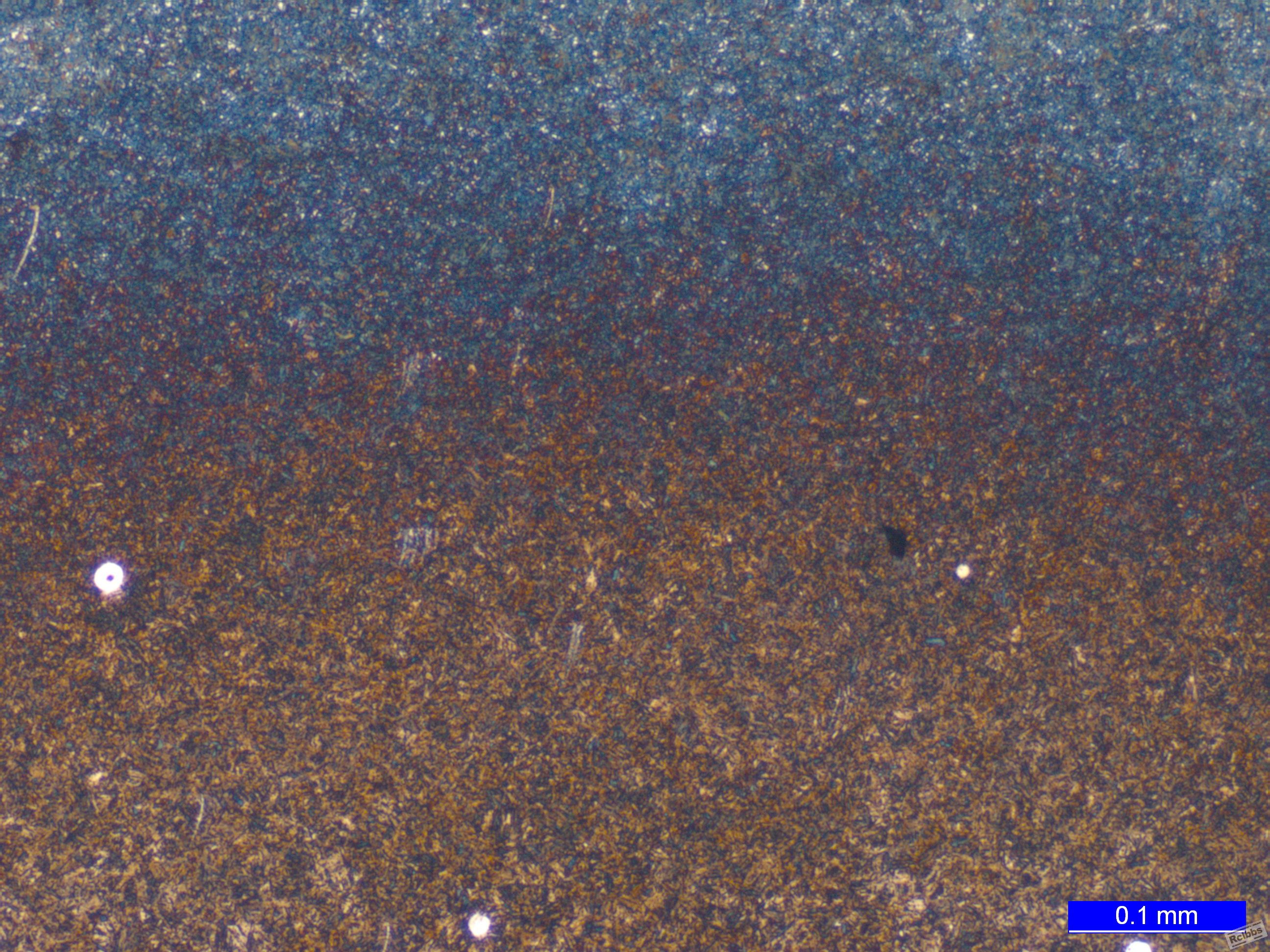

 楼主| 发表于 2011-9-30 10:56:28 | 显示全部楼层
热工女将 发表于 2011-9-28 14:48
应该是马氏体和少量铁素体
能说说4号图示什么组织吗?

发表于 2011-9-30 12:29:09 | 显示全部楼层
[attachimg]88748[/attachimg
铁素体多少而已,没有什么大的差异
第一张为图5,第二张为图4

马氏体+贝氏体+少量铁素体+少量残余奥氏体

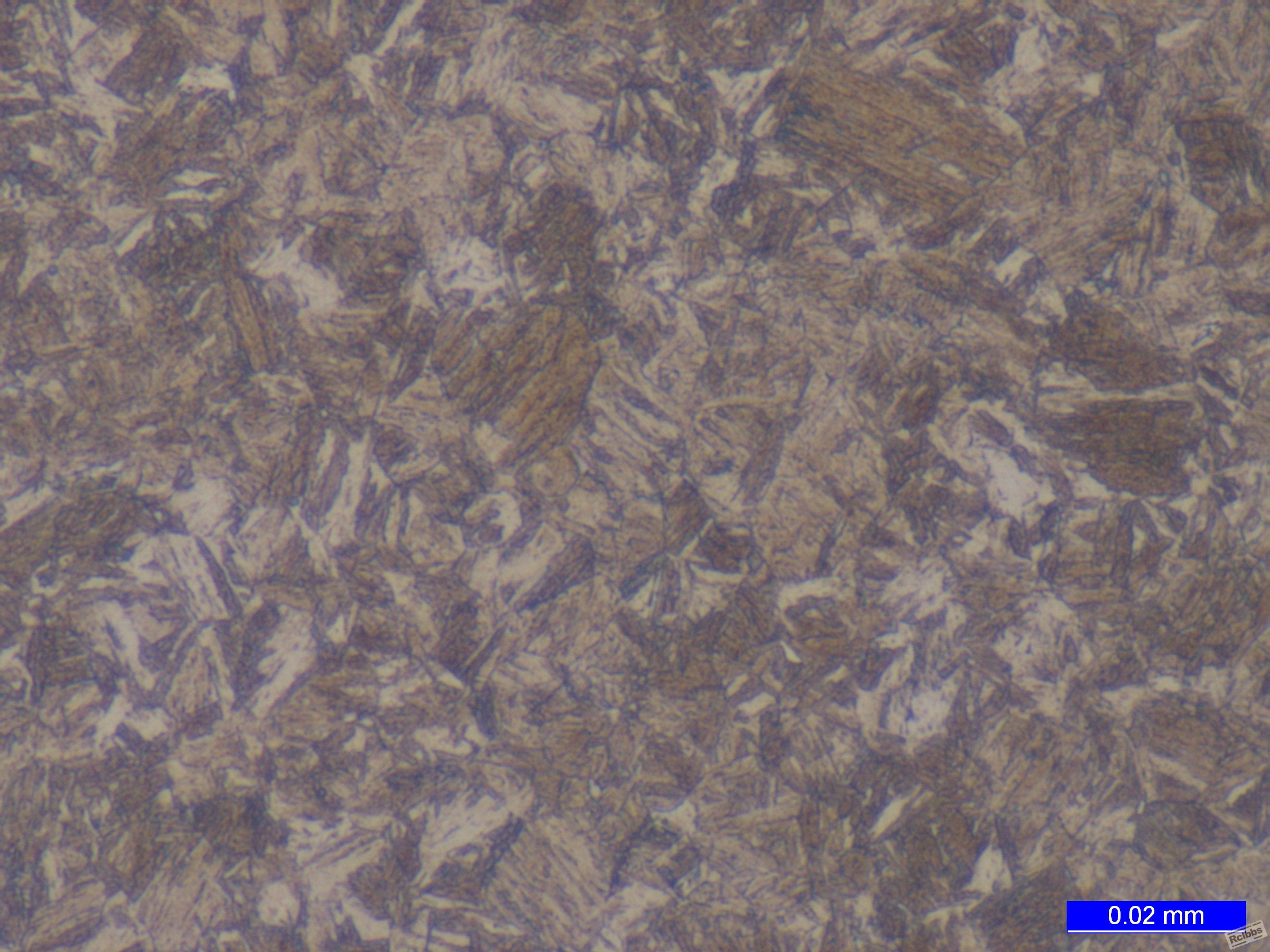

发表于 2011-10-1 09:06:49 | 显示全部楼层
谁可以告诉我,图2上的黑色针状物是什么,马氏体还是下贝氏体?先谢过!
签到天数: 1505 天
发表于 2011-10-1 10:13:07 | 显示全部楼层
图2中黑针为下贝氏体.

发表于 2011-10-1 10:15:20 | 显示全部楼层
shenfuhai 发表于 2011-10-1 10:13
图2中黑针为下贝氏体.
为什么不可以是针状马氏体呢?
签到天数: 1505 天
发表于 2011-10-1 10:25:18 | 显示全部楼层
HRC 发表于 2011-10-1 10:15
为什么不可以是针状马氏体呢?
在高频处理的同时,已经转变的组织得到低温的回火,马和贝会同时受到回火的影响,贝在金相式样上显示的更容易受到腐蚀,这是其一;针状马通常个人认为是含碳比较高,因而其不容易受到腐蚀;而板条马在形态上不是"针"的形态,这是第二原因;呵呵,,全是个人推测和一些浅显的认识,未必正确.供参考.
发表于 2011-10-1 22:55:14 | 显示全部楼层
高频后冷却那么快能形成贝氏体么?   是马氏体被自回火了把

   没有任何条件  按状态看 象马氏体十贝氏体十铁素体.

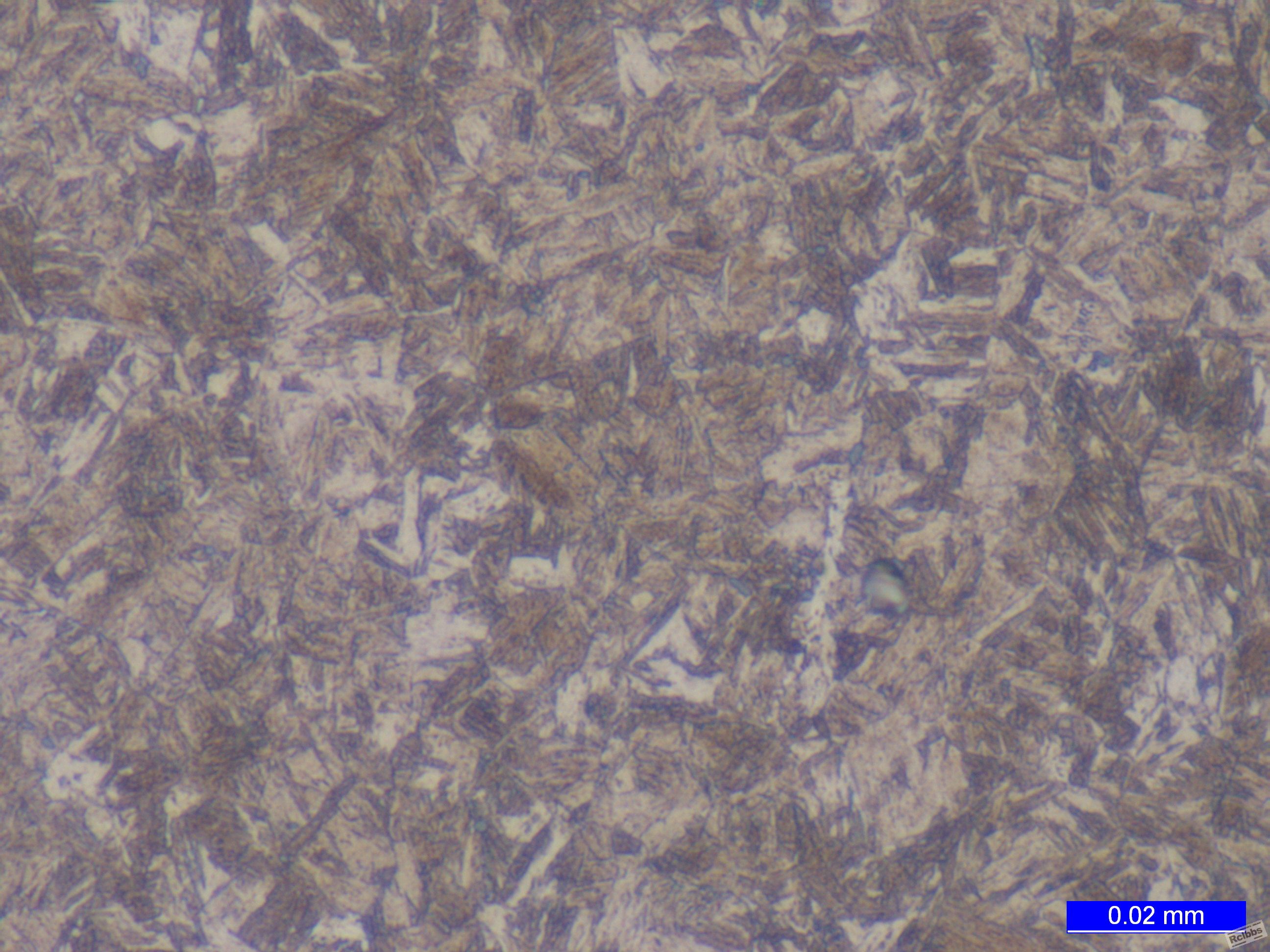

发表于 2011-10-3 13:52:40 | 显示全部楼层
Rcl110217 发表于 2011-10-3 08:16
楼主能不能说一下VW4227相当于什么钢?高频前道不应该是低回啊,疑惑
基本上最后一张图是马氏体+贝氏体,建议以上各位仁兄金相的识别有时候是看整体形貌的而不是看某个样子的,至于为什么会有贝氏体主要是前一道工序淬火是新不冷却速度不如表面因而很容易形成贝氏体,这种现象很正常一般情况下可以判为合格组织

这位同志,感应淬火是对表面获得淬硬层,很大情况下心部组织是由于前一道工序产生的,一般是调质
