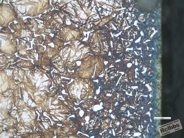

渗碳件吧?强渗期碳势太高,扩散时间短。可以在保护气氛中降低碳势,延长扩散时间试试。
发表于 2011-9-29 12:46:51 | 显示全部楼层
楼主的图片是多少倍数的?什么工艺?
看图片是粗针马氏体,右边的表面区域有点贫碳,奥氏体量比较多的,碳化物颗粒比较粗大,并呈半网状分布,过热了吧。个人认为后序热处理工艺不好改善

后序热处理工艺你指的具体是什么工艺,不过通过热处理是可以改善的,如高温正火,

高回后,用低碳势如0.7的碳势保温2个小时后在进行淬火.对组织会有改善.但要考虑渗碳深度和零件变形等问题.

图片很漂亮.渗碳碳势过高所致;如果工件的余量还充足,可以通过正火处理,然后重新淬火处理,可以改善半网及角状碳化物的形态.

返修可以解决。但是渗碳层深度也要控制,不要在返修过程中导致渗碳层太深

表面马氏体粗大,碳化物也粗大,碳势低一点,淬火温度也应该低一点儿

可以返工。
提高温度溶解碳化物
