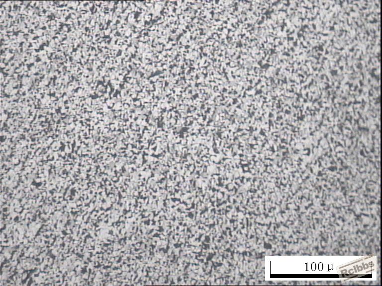

各位老师好:
    附件图片为20CrMnTi材质我司正火组织图片,晶粒比较细。正火炉为网带正火炉+等温炉,正火温度为:925  925  920(正火时间为2小时),回火炉温度为:600  600(等温回火时间为1小时)  (产品为重量约500g的套圈)
       请各位老师指点,我想得到6级左右晶粒度,等轴状组织应对哪些地方做改进,谢谢!!

想要晶粒粗,正火温度高一些或保温时间长一些就可以了。
为什么要粗晶呢?细晶有什么不好吗?

你这个组织没有侵蚀出真正的晶粒度。。。。。
签到天数: 193 天
发表于 2011-9-29 18:02:57 | 显示全部楼层
低碳钢用苦味酸才能显示的。。。。

 楼主| 发表于 2011-9-30 08:03:13 | 显示全部楼层
毛毛的 发表于 2011-9-29 18:02
低碳钢用苦味酸才能显示的。。。。
我是用的4%硝酸溶液腐蚀的?了解有很多做金相的都用硝酸溶液!
发表于 2011-9-30 08:03:24 | 显示全部楼层
等轴状组织也是一般说的带状组织,请仔细阅读国家标准,对于低碳钢,带状组织是是根据贯穿视场的铁素体带来确定的,这个视场是直径80的园组织。

 楼主| 发表于 2011-9-30 08:05:45 | 显示全部楼层
你好:可否给我讲讲问题点出在哪里,是用4%硝酸溶液腐蚀的。怎样做比较好,刚入行不久,谢谢!!!

 楼主| 发表于 2011-9-30 08:10:16 | 显示全部楼层
是有些担心组织太细,100倍下看起来没那么清晰明了,有听说6-7级比较好(对于加工来讲) ,不知此种说法是否合理? 是加高正火温度和增加正火保温时间就可以达到目的吗?

发表于 2011-9-30 08:18:42 | 显示全部楼层
硬度过高或过低都不利于机加工,建议打一打硬度HBW。

发表于 2011-10-3 15:17:00 | 显示全部楼层
一般晶体粒度只要合格就行,主要还是要控制硬度才要进行晶体粒度的控制与调整一定的冷却速度

发表于 2011-10-6 20:44:18 | 显示全部楼层
用4%硝酸酒精浅腐蚀就可以了,晶粒度5-8级比较利于机加工,如果觉得太细了提高正火温度增加保温时间应该可以达到目的
