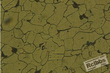

第一张是原始组织,

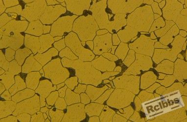

第二张是第一个变形部位,

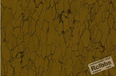

第三张是第一个变形部位金相,
第三张是第二个变形部位,
第四张是第二个变形部位金相,
请教大家除了晶粒被拉长之外还有其他的变化吗?谢谢了。

发表于 2011-10-1 17:52:09 | 显示全部楼层
在挤压过程中,晶粒会被拉长,并且方向沿着挤压方向
 楼主| 发表于 2011-10-1 18:12:42 | 显示全部楼层
就只能观察到晶粒被拉长吗?其他如晶粒内部的滑移或位错,零件的强度变化还有其他方面不能观察出来或者推测出来吗?

发表于 2011-10-1 21:35:37 | 显示全部楼层
晶粒内部位错的滑移看不出来,零件的强度沿着挤压方向会增加。

发表于 2011-10-2 15:52:54 | 显示全部楼层
是的,只能看到晶粒的变形。

发表于 2011-10-3 10:48:03 | 显示全部楼层
  晶粒形变随力方向大小而变化 晶粒形变后 强度 硬度 增大 脆性更大 形变有极限过了晶粒要变大.
