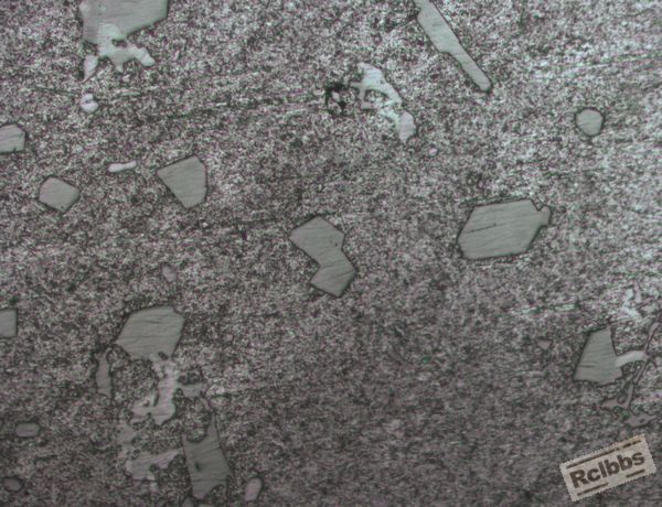

铸铝113  535淬水这个金相不正常吧?
 楼主| 发表于 2011-10-4 10:39:38 | 显示全部楼层
补充一下  这个照片是400倍的
发表于 2011-10-4 20:54:07 | 显示全部楼层
金相没做好,不过即使是这样也能看出组织比较粗大。
发表于 2012-2-1 21:23:38 | 显示全部楼层
共晶组织看不清楚,只看到初晶硅。
