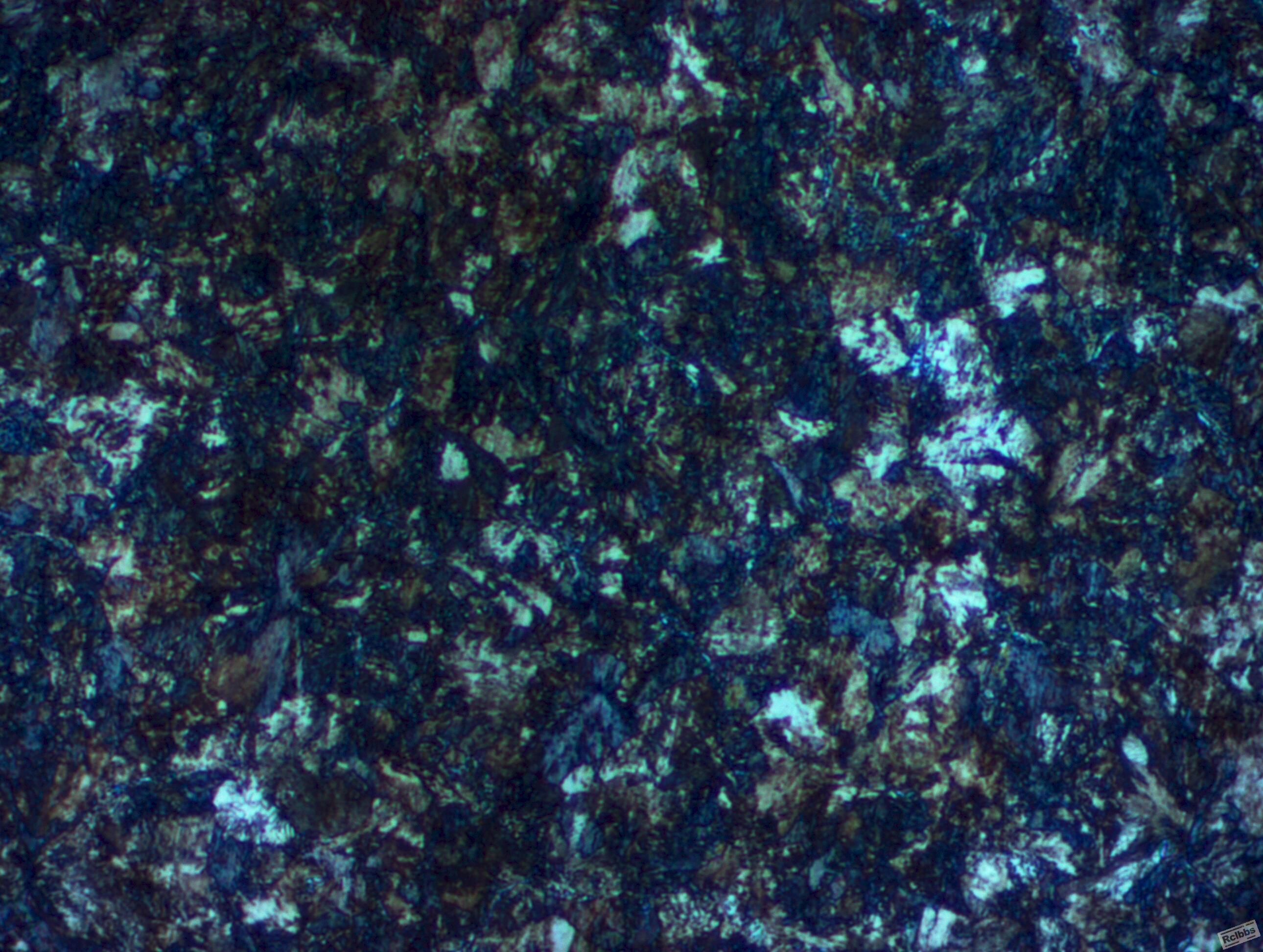

请教下,高碳钢(0.92C)直径0.95mm等温转变后(奥氏体化+铅浴)的金相组织,强度在1450MPa,面缩率45%左右。强度有点偏高,面缩率偏低。图为金相组织,组织中有白色的块状物。请教各位专家:
(1)这些白色的块状物是Fe3C吗,硝酸酒精腐蚀?
(2)这些块状物是未溶的,还是先共析的?
(3)这些块状物对性能是有益的还是有害的?如果是有害的,如何来减少这些块状物的形成。
请指教!!!
发表于 2011-10-5 15:14:13 | 显示全部楼层
是碳化物,是未溶的,有害,提高奥氏体温度或者增长时间,个人看法
