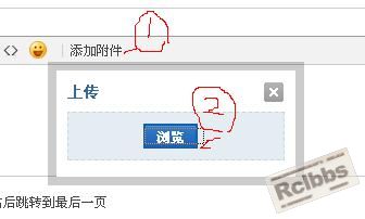

Carl.xu 发表于 2011-10-6 10:48
第一次发帖,附件怎么发不上去,在想办法。
按照顺序即可上传
