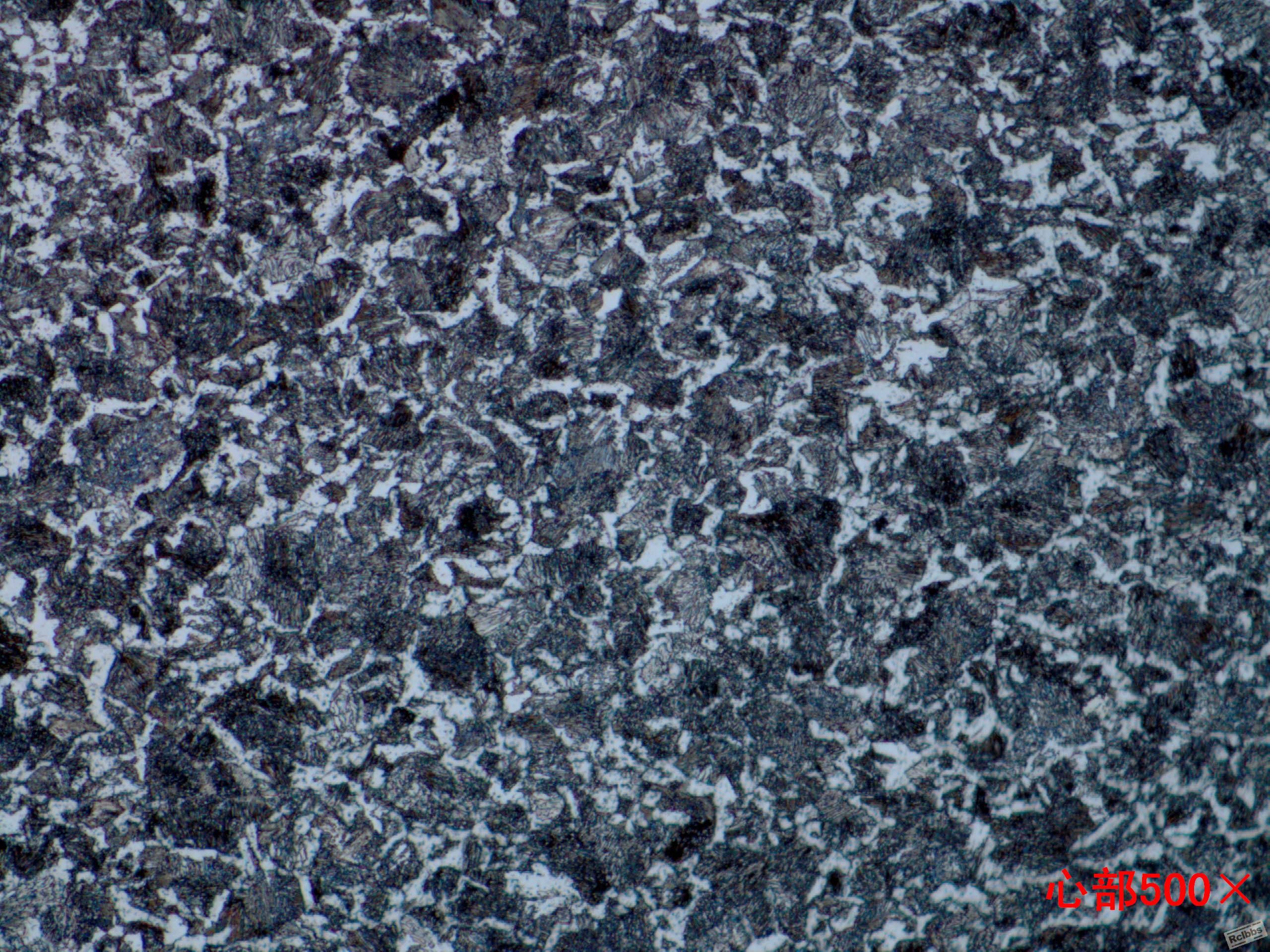

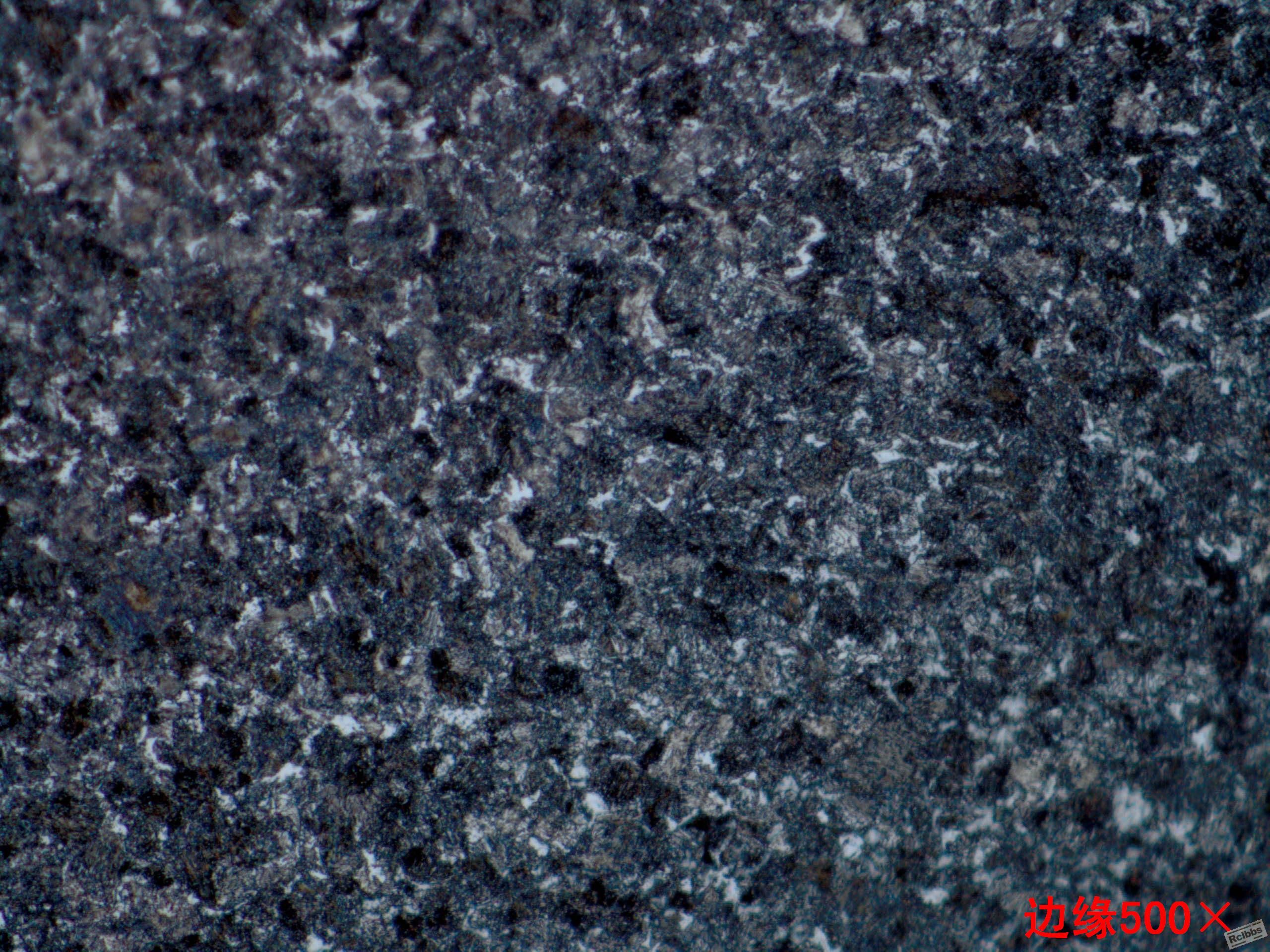

各位高手,帮忙分析下这种组织形成原因。牌号:47A;直径:6.5mm;热处理状态:热轧;腐蚀液:4%硝酸酒精。微观上如图所示,试样中间F偏多,而试样周边F明显减少,从宏观上观察可见像低倍评定中的锭型偏析。性能测试都合格,我想求教各位这是怎么形成的,会有什么使用上的恶劣后果吗?

你看下 伪共析 这个概念..主要是表面冷却速度比心部快导致的
发表于 2011-10-10 08:39:58 | 显示全部楼层
偏析+冷速共同作用的结果;
实际上从心部到表面的过度两张张金相图是不足以表达的
使用上应该无大问题,

发表于 2011-10-10 08:56:23 | 显示全部楼层
心部负偏析。使用应根据最终产品的技术要求,会导致心部硬度偏低。

 楼主| 发表于 2011-10-10 11:13:49 | 显示全部楼层
那这算是缺陷吗?还望高手多多指点!
发表于 2011-10-10 13:14:09 | 显示全部楼层
这个不算缺陷啊
发表于 2011-10-11 22:43:56 | 显示全部楼层
算是正常组织吧,偏析避免不了,一般检验组织、硬度等会按标准取样,取样位置是有要求的,比如1/2半径处,认为是平均水平。
签到天数: 7 天
发表于 2011-10-12 07:36:40 | 显示全部楼层
锭型偏析的形成主要是在结晶过程中由于结晶规律的影响,柱状晶区与中心等轴晶区交界处的成分偏析和杂质聚集所致。杂质无素有些亲碳元素,有些不是,造成碳的分布也不是均匀,这也是一部分原因吧。
发表于 2011-10-12 08:56:37 | 显示全部楼层
表面看起来大部分为珠光体,是由于表面冷速较快形成的伪共析组织!在表面影响不大.表面硬度会高点.
