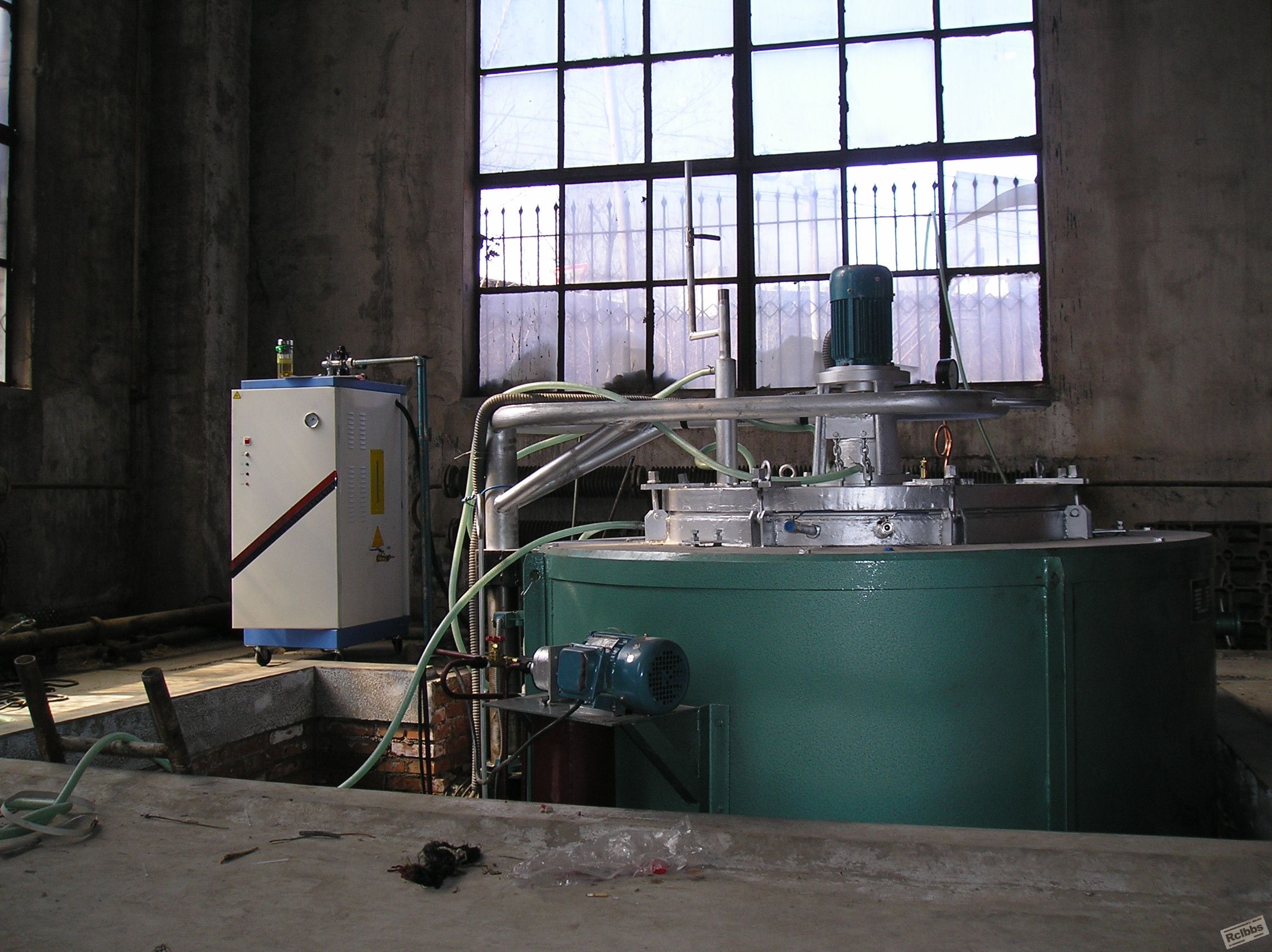

发表于 2011-10-20 10:14:56 | 显示全部楼层
炉盖上面的风机怎么用的不是密封电机?炉内是有一定压力的,到是恐怕水蒸气从风机轴处冒出来的
