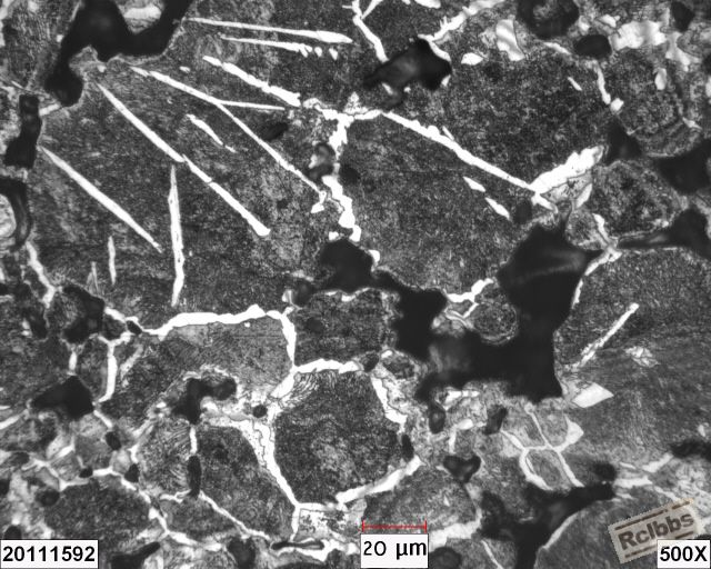

异常描述:  图片是FC0208烧结件的异常组织, 此异常只出现在心部一局部位置,再检查其他样品没有发现类似异常. 样品烧结工艺温度1220度, 时间近四小时(供应商提供的数据,工艺没有更改过).
说明:  白色组织从显微硬度和染色法分析,是渗碳体的可能性较大. 说是可能因为显微硬度不是很准,但略高基体; 渗碳体染色出现一些点装着色点,没有网状出现,铁素体染色没有成功.
请各位师傅帮我分析一下产生异常的原因, 谢谢!

可能是合金渗碳体,是不是烧结出现混料。

谢谢! 我初步判断是混入大颗粒的石墨
