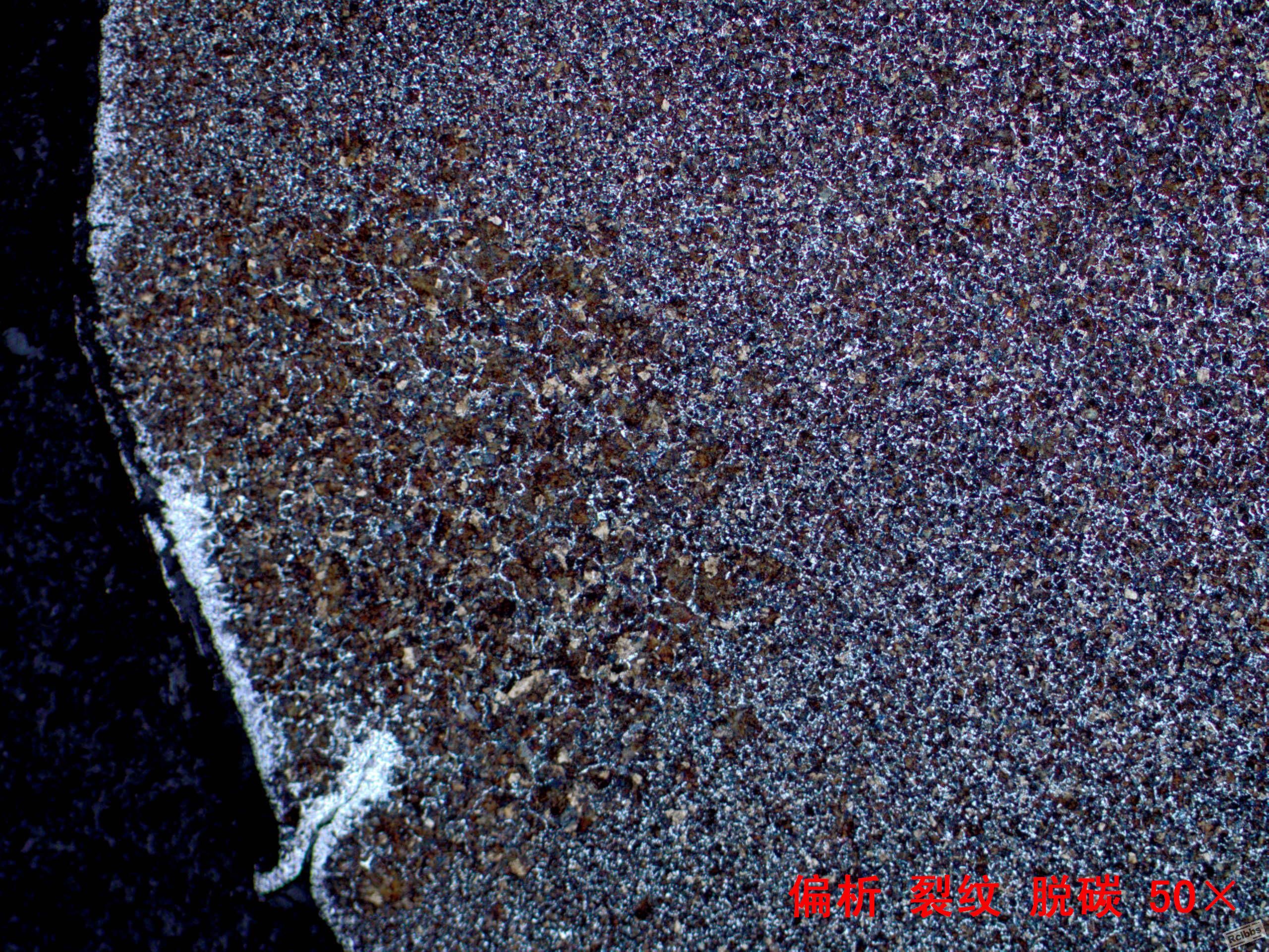

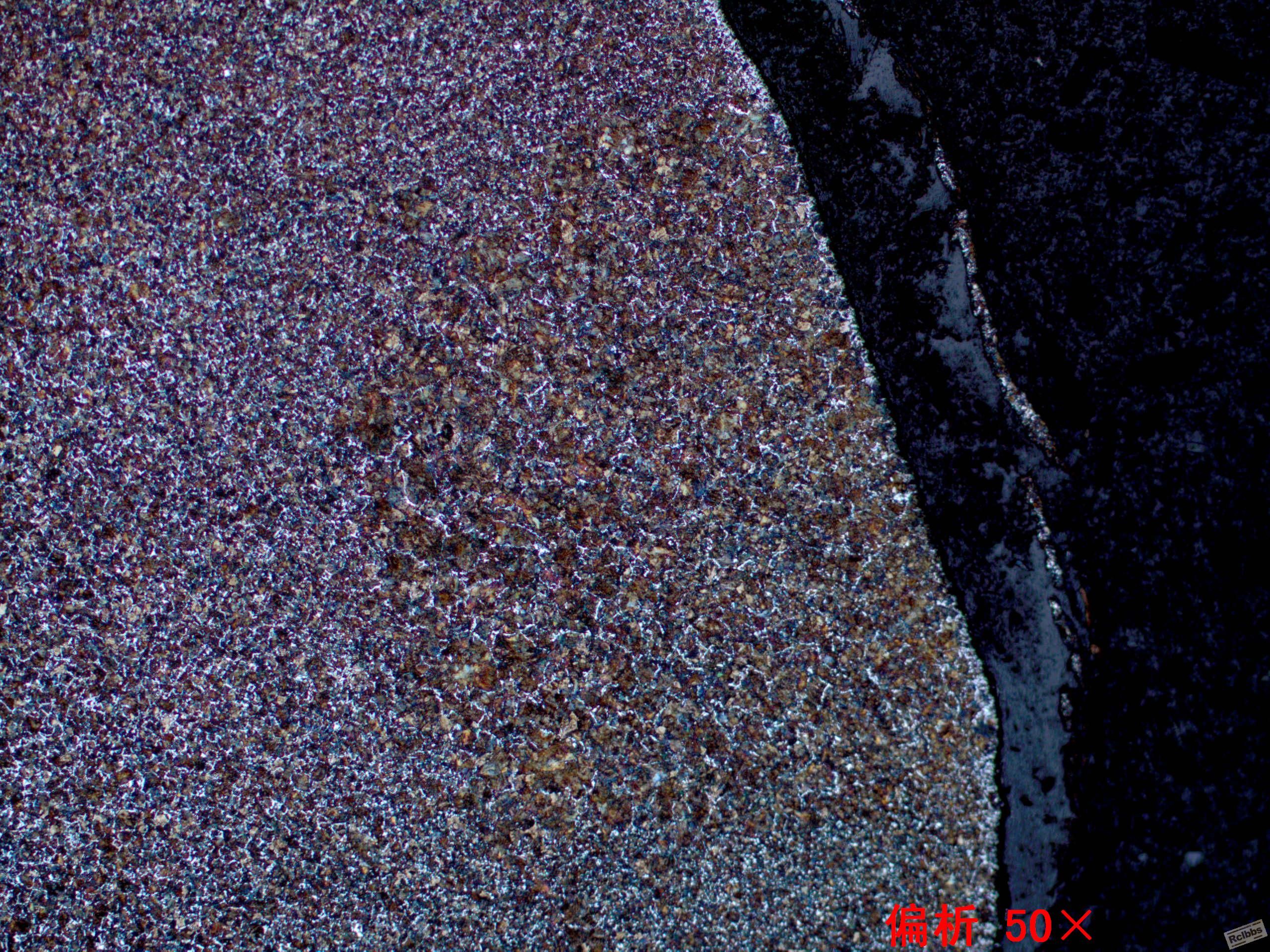

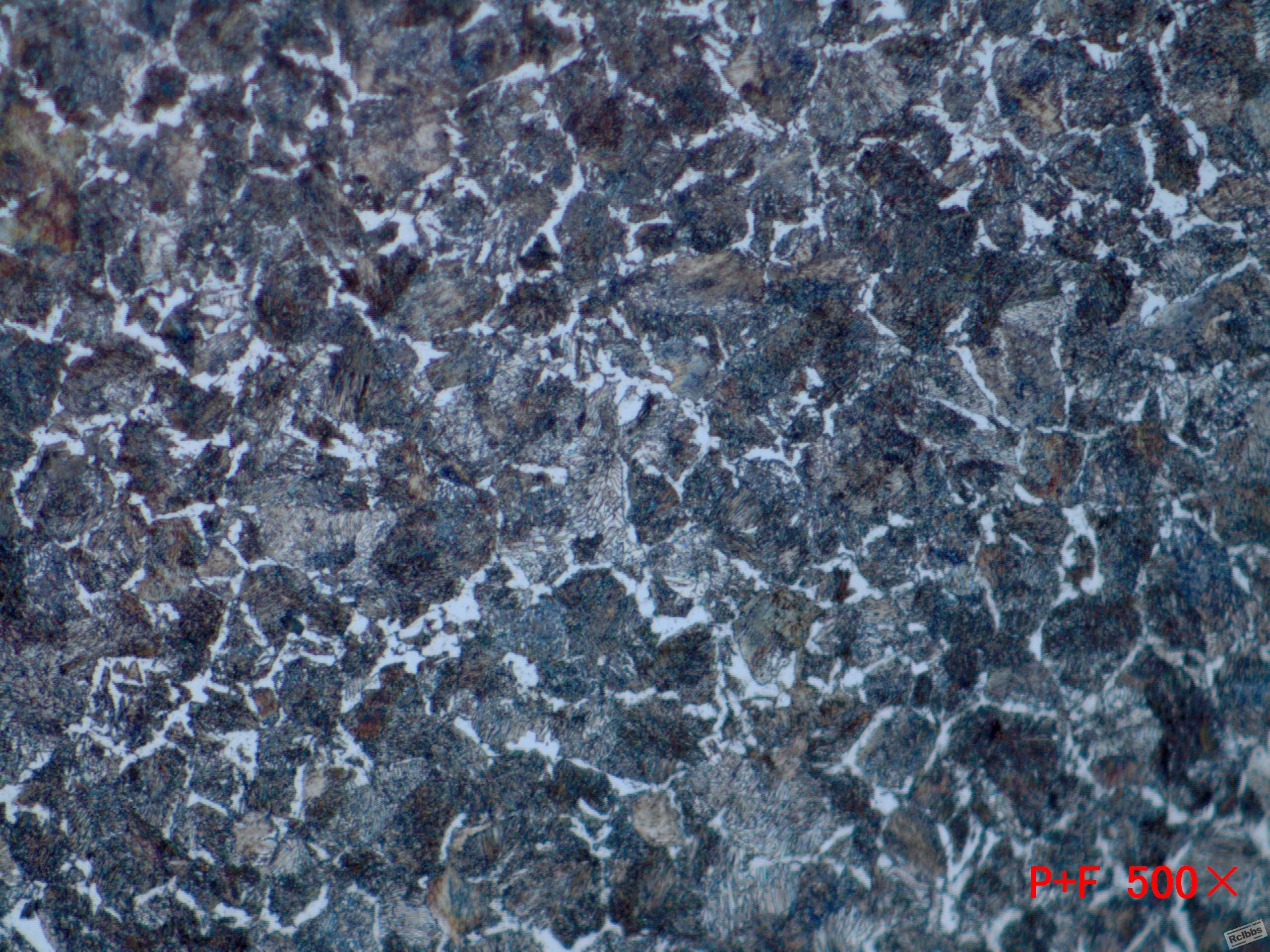

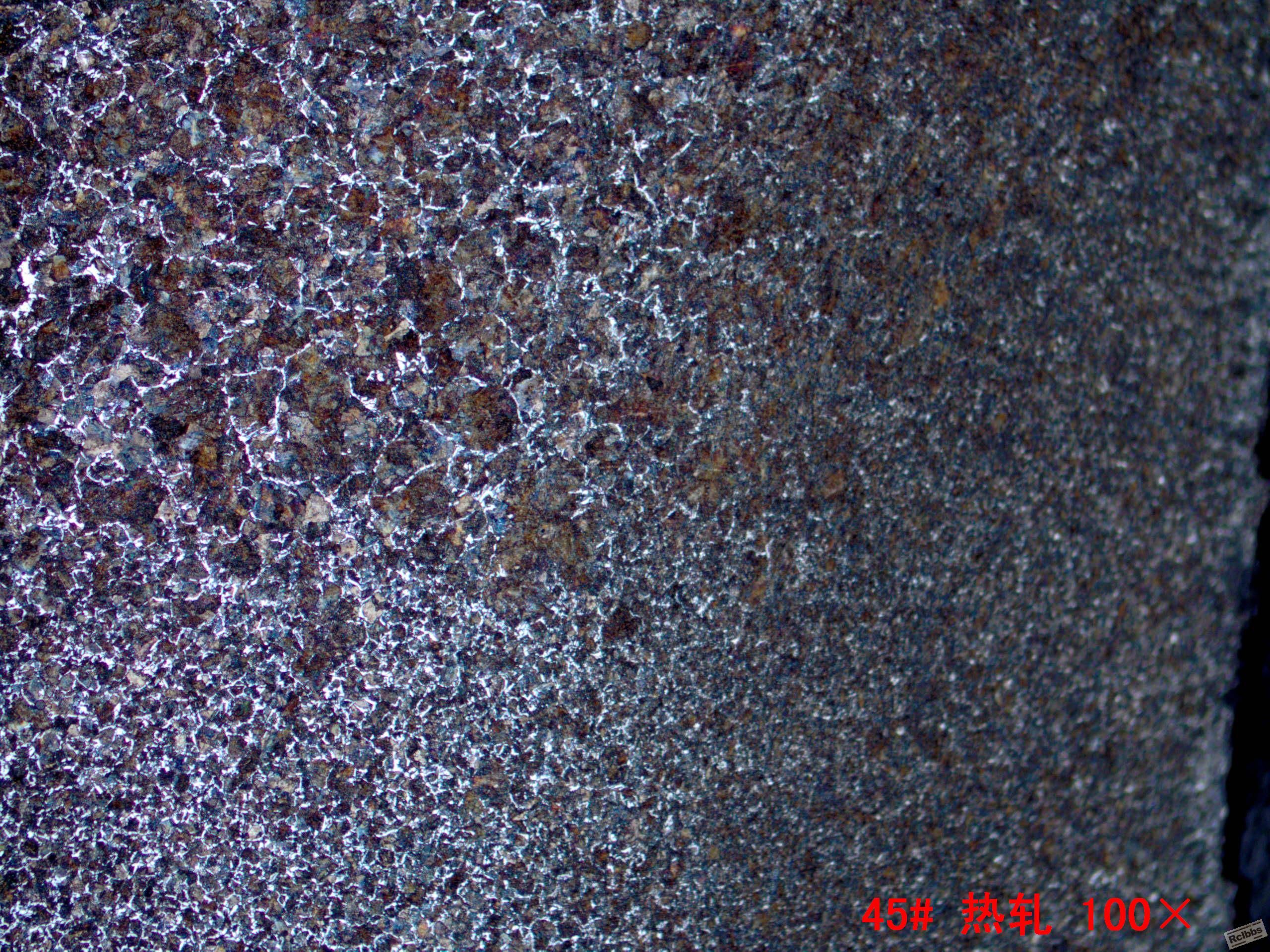

各位前辈前面已经发过几张类似图片了,如今又有问题出现了。牌号:45#;热处理状态:热轧;直径:6.5mm;腐蚀液:4%硝酸酒精。图一、二、三还是偏析图片,但是第一张有个小裂纹似的,不知是什么原因形成的,感觉不像是剪切时形成的,请大家帮忙分析一下。

发表于 2011-10-10 15:45:19 | 显示全部楼层
网状铁素体+珠光体,小裂纹好象是折叠,两侧已脱碳

 楼主| 发表于 2011-10-10 15:54:11 | 显示全部楼层
折叠是什么意思啊?怎么形成的呢?
签到天数: 611 天
发表于 2011-10-12 11:25:01 | 显示全部楼层
锻造过程中形成的
发表于 2011-10-12 11:37:16 | 显示全部楼层
第三张晶粒差那么大啊

 楼主| 发表于 2011-10-12 11:48:22 | 显示全部楼层
热工女将 发表于 2011-10-12 11:25
锻造过程中形成的
折叠会形成裂纹吗?有相似的试样还有形成裂纹的,不知是不是这个原因!
发表于 2011-10-12 13:09:42 | 显示全部楼层
我师兄说这是混晶了,应该是过热引起的
发表于 2011-10-12 13:18:34 | 显示全部楼层
从图中裂纹两侧的颜色判断裂纹两侧在热轧过程中氧化脱碳,裂纹可能的形成原因有两种。一种是在轧制过程中的折叠,形象点就是轧制过程像折纸飞机一样形成了褶皱,褶皱包含了原来表面的氧化表面而形成现在如此的脱碳了的裂纹;另一种即是轧制过程氧化皮被扎入表层而形成了氧化物夹杂,从图中看应该是第一种可能。
热工女将 + 5 感谢支持!
发表于 2011-10-12 13:20:12 | 显示全部楼层
材料成分不均,存在偏析。第一张图片存在折叠。

 楼主| 发表于 2011-10-12 13:24:13 | 显示全部楼层
深潭战火 发表于 2011-10-12 13:18
从图中裂纹两侧的颜色判断裂纹两侧在热轧过程中氧化脱碳,裂纹可能的形成原因有两种。一种是在轧制过程中 ...
又学到了新的知识,谢谢高人指点!
发表于 2011-10-12 13:33:51 | 显示全部楼层
第三张晶粒大小不均匀经我们热处理小组分析应该混晶,即晶粒大小不均匀,大小晶粒混杂。形成机制大概是在再结晶过程中冷热不均匀,有些地方的晶粒比较大有些地方比较小引起的。如果组织中出现混晶,会使材料的韧性降低,脆性增大。建议在加热或者冷却过程中提高温度均匀性
