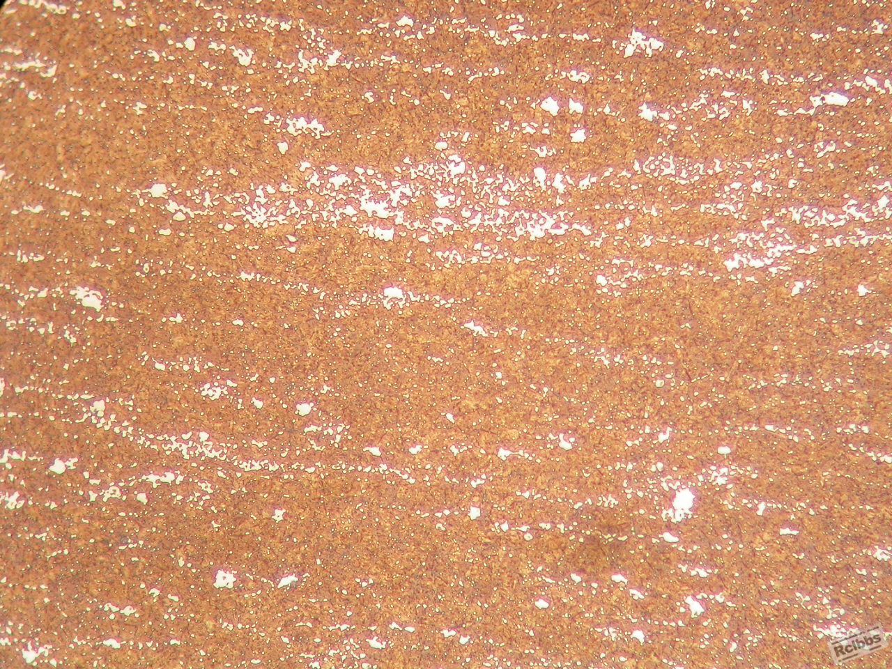

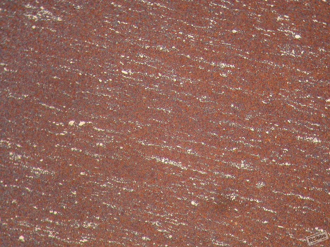

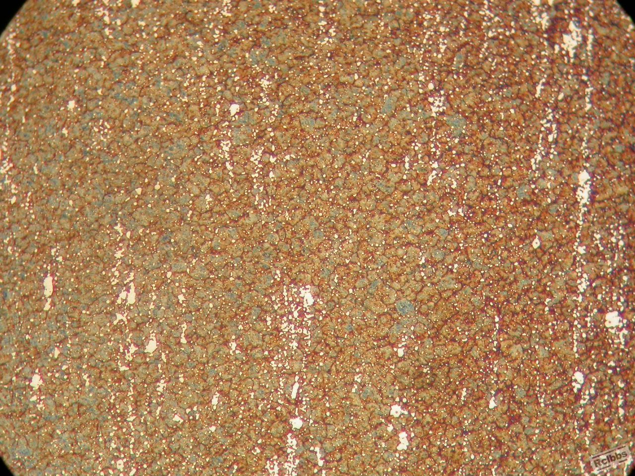

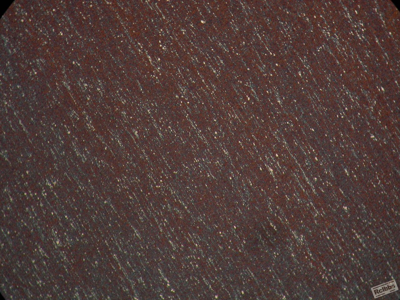

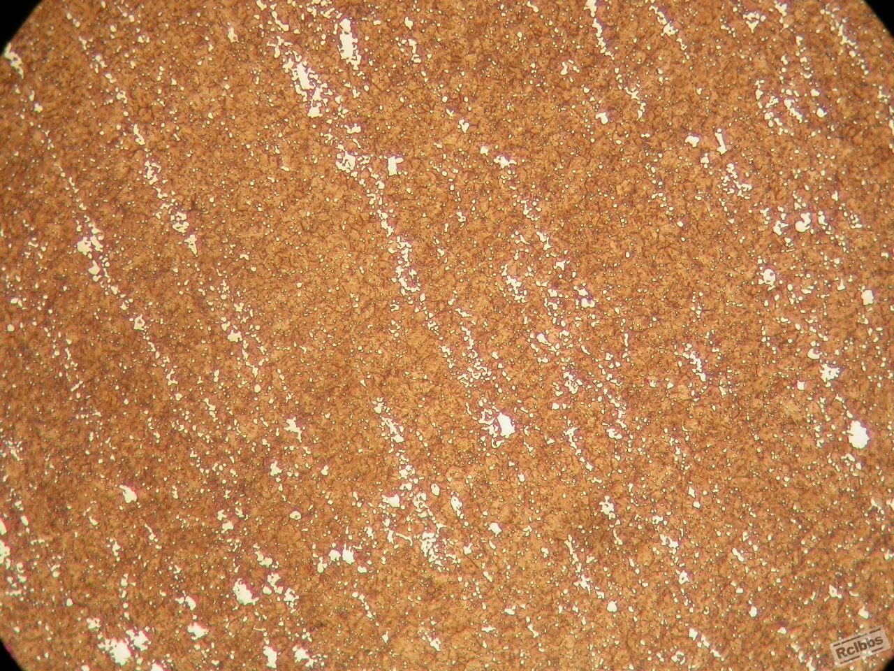

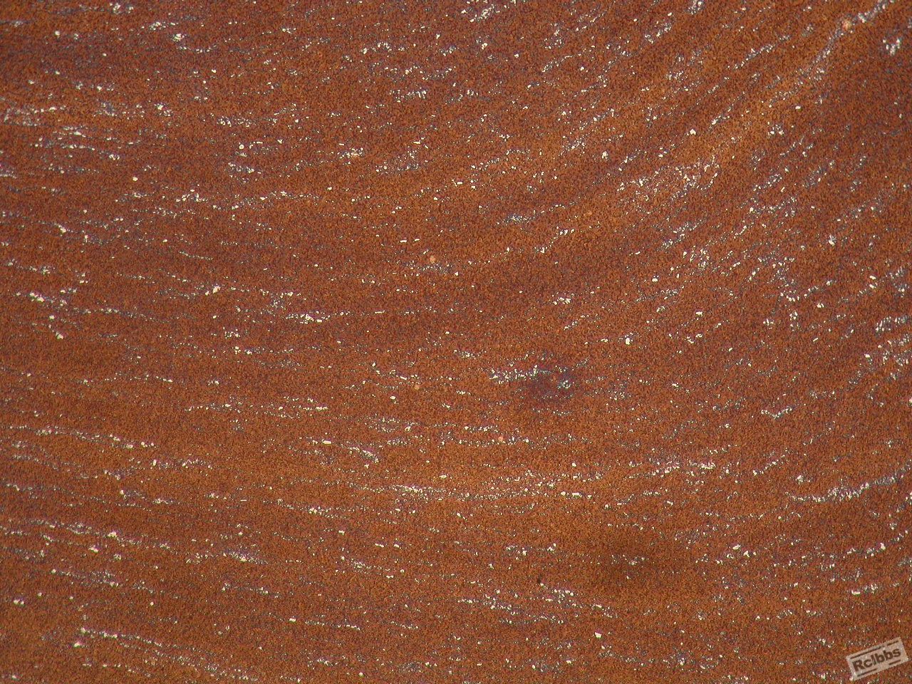

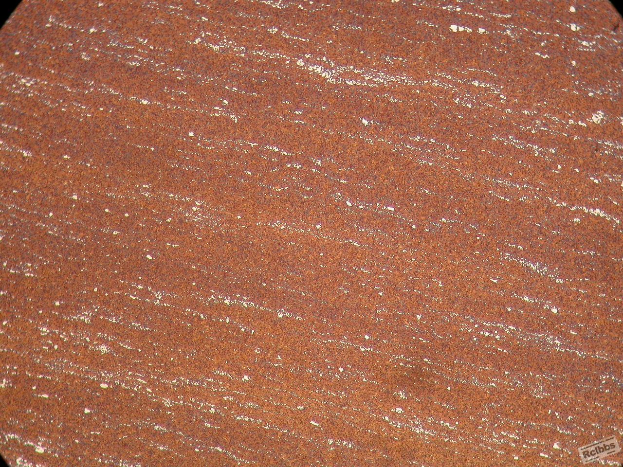

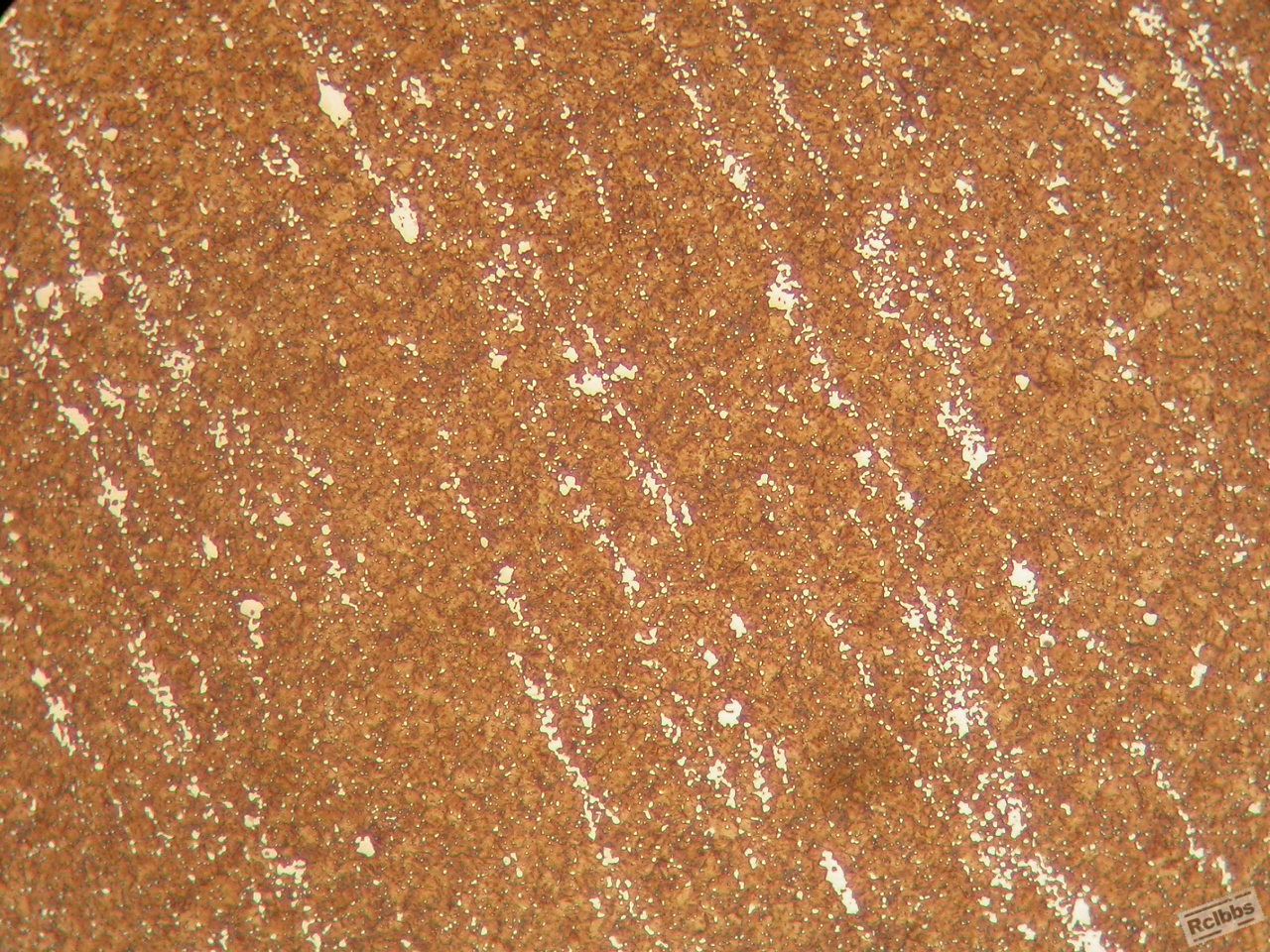

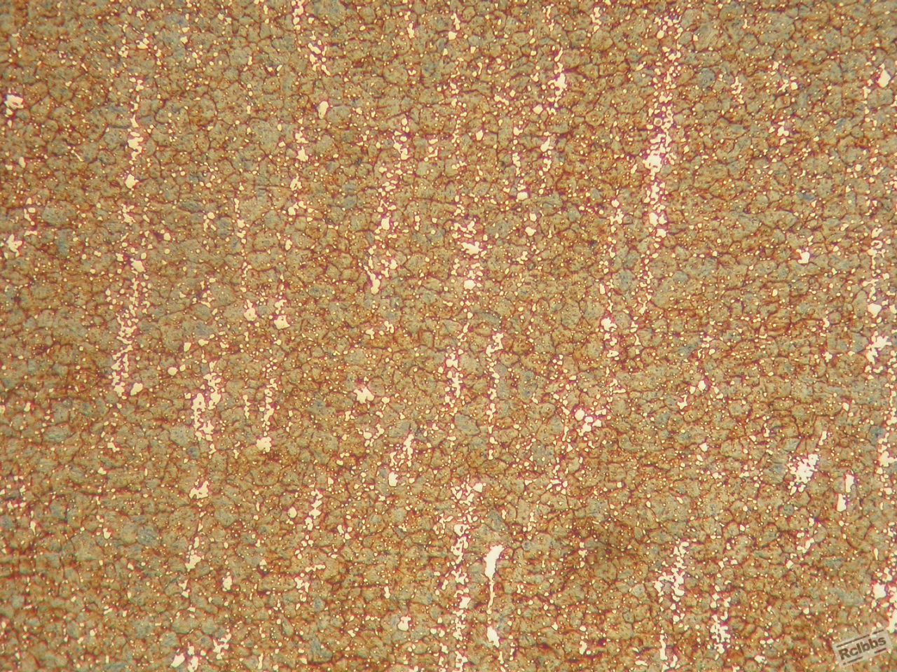

发表于 2011-10-19 21:23:27 | 显示全部楼层
下面是DIKlY-84提供样品的金相组织图片,希望大家能提宝贵建议。图片单击可以放大清晰些。
签到天数: 1505 天
发表于 2011-10-20 03:49:59 | 显示全部楼层
dikly-84,在拍摄100倍图片(2939)中,发现有纤维组织流线改变的情况。既然是棒料加工,是不应该出现这么大方向的流线改变的。因此,客户加工这类工件是否采用热挤压成型?那么热加工的过程?。。。。。猜测而已。

沈工,谢谢您了。我的产品是经过冷挤压成型,用大型的油压机挤压3-4次成型的,所以产品胚料的硬度不能太高。

发表于 2011-10-20 18:03:58 | 显示全部楼层
dikly_84 发表于 2011-10-20 08:53
沈工,谢谢您了。我的产品是经过冷挤压成型,用大型的油压机挤压3-4次成型的,所以产品胚料的硬度不能太高 ...
M2属于高碳高合金钢,组织形态不均匀,特别是颗粒碳化物和共晶碳化物的存在和分布,使的冷挤压变的十分困难.,并且此类钢在冷态实行挤压,会造成基体与共晶碳化物的分离,所以这类钢材的变形一定要加热,使之塑性大幅提高,然后再使之形态变化,...锻造就是这个原理,,,所以这类钢的锻造,必定在高温状态,而不采用常温冷挤压;现在采用的冷挤压成型,在一定程度上讲,就是冷态的锻造,这是个很大的加工工艺缺陷!加工过程没有出现开裂已经很不错了,冷挤压下共晶碳化物已经与基体貌合神离.在这种形态下淬火及回火后使用,钢材虽然有足够的硬度,但是由于内因分离的存在,已经缺乏强韧性.也因此,即使热处理工艺合适,也无法赋予强韧的体魄.
以上是牵强附会的理解,让大家见笑了。

发表于 2011-10-23 23:18:47 | 显示全部楼层
请问沈工,这组金相的取样位置在哪里?
有没有冲头十字花尖部的金相?
再请问楼主,冷挤压后淬火前,有没有进行预备热处理?

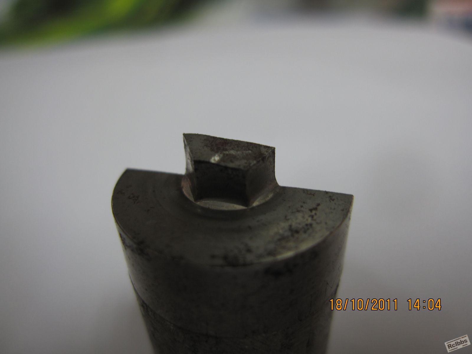

拿到的实际为螺栓的内六角冲头.取样为整个冲头部分,包括圆弧的形变部分.
发表于 2011-11-3 15:34:05 | 显示全部楼层
金相取样是侧面而非截面吧?若是横截面,碳化物分布的各向异性可能是原因之一。
个人愚见,大家斧正。

金相取样是纵向截面.如上33楼工件图片.
