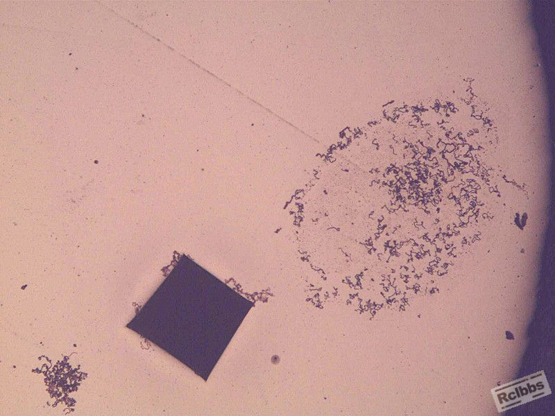

最近有个气门弹簧沿晶断裂,温度回火为430°。材料55SiCr
油回火钢丝,直径3.5.
我用了4%的苦味酸溶液轻腐蚀了一下,看到表面有黑色的晶界出现。哪位高手来帮我看看这个是不是回火脆性?

不像,回火脆温度在300-350之间。可能夹杂物,最好打下硬度是多少

我感觉制样有问题,重新制样,用硝酸溶液腐蚀比较好

不像是制样的问题,你用不4%的硝酸看一下呢。

       图片上污斑为制样不当 不是回火脆性  表面出现黑色晶界 防止冷却死角出现局部非马氏体组织 打个硬度 关键组织没上传  检查包括周围是否有夹杂物 表面是否有缺陷 脱碳  是少量还是批量  430度回火时间到位快冷 不会有脆性,正常组织为回火屈氏体.
发表于 2012-1-18 11:26:51 | 显示全部楼层
同意楼上的说法,你重新制一下样再看看
