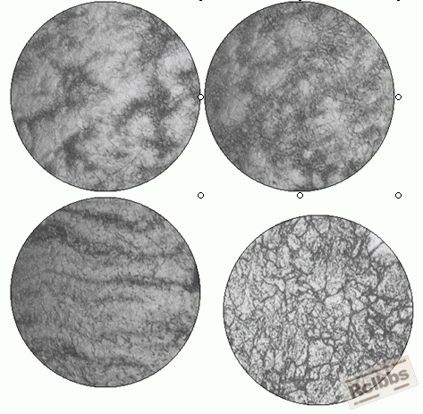

这是昨天做的晶粒度检验腐蚀出来的图片。上面怎么那么多黑色的条纹,   就右下的1张是200X的图片         其他的是100X的  看的很不清楚

这个多少倍的/?????????????

苦味酸+洗发膏腐蚀的吧?

腐蚀时间和腐蚀比例是否合理,右边下面一张比较清晰的,
发表于 2011-10-22 23:21:32 | 显示全部楼层
左下图内的黑色条带是成分偏析造成的。
右下图显示较好。
上面两图也可能是偏析造成的。建议轻抛后再次腐蚀。

腐蚀时间要多少?苦味酸加一低洗涤剂。70度的煮10分钟。是不是时间长了,腐蚀的过头了?

明显的腐蚀有点过了,
建议,多加5%的纯水,温度控制在60℃以下,时间减少,腐蚀过程中充分搅拌液体!
应该可以得到较好的效果
