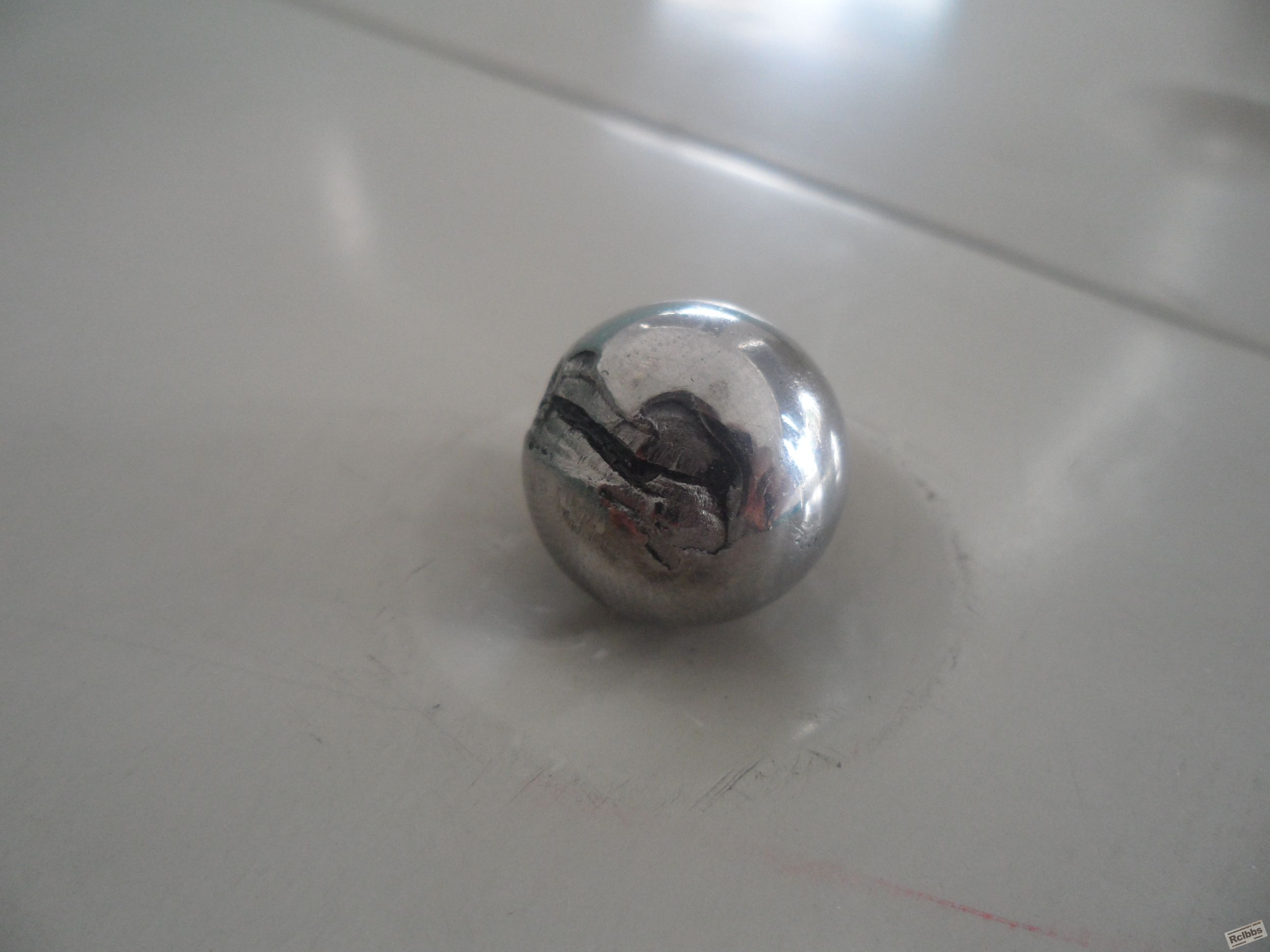

[求助] 钢球在使用50小时后表面掉块,原因何在?

楼主,图1中那些灰色的块是什么?
发表于 2011-10-25 08:36:32 | 显示全部楼层

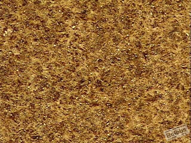

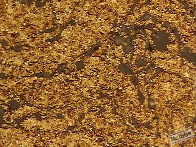

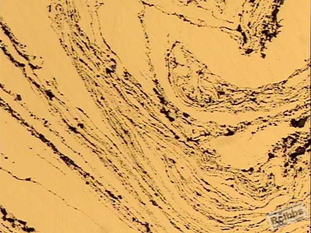

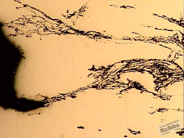

这是原材料缺陷导致的质量事故,未腐蚀的照片上显现的夹渣是材料轧制过程尾部缩孔,因切除不够留下了缩孔残余。这种状况出现可以找钢材供应商交涉。
